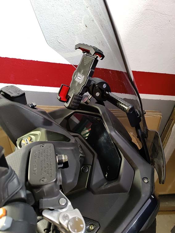

Hola de nuevo,
Gracias a todos por las respuestas....
Respecte al soporte móvil.... Yo pensaba montar este que creo que quedará genial.... Aunque si llueve se moja el móvil.
Este soporte en la cúpula:
https://www.aliexpress.com/item/1005005182065279.html
Y este que soporta el móvil:
https://www.amazon.es/dp/B09BF36CKN
Cuando lo tenga montado os pongo  foto de cómo queda.

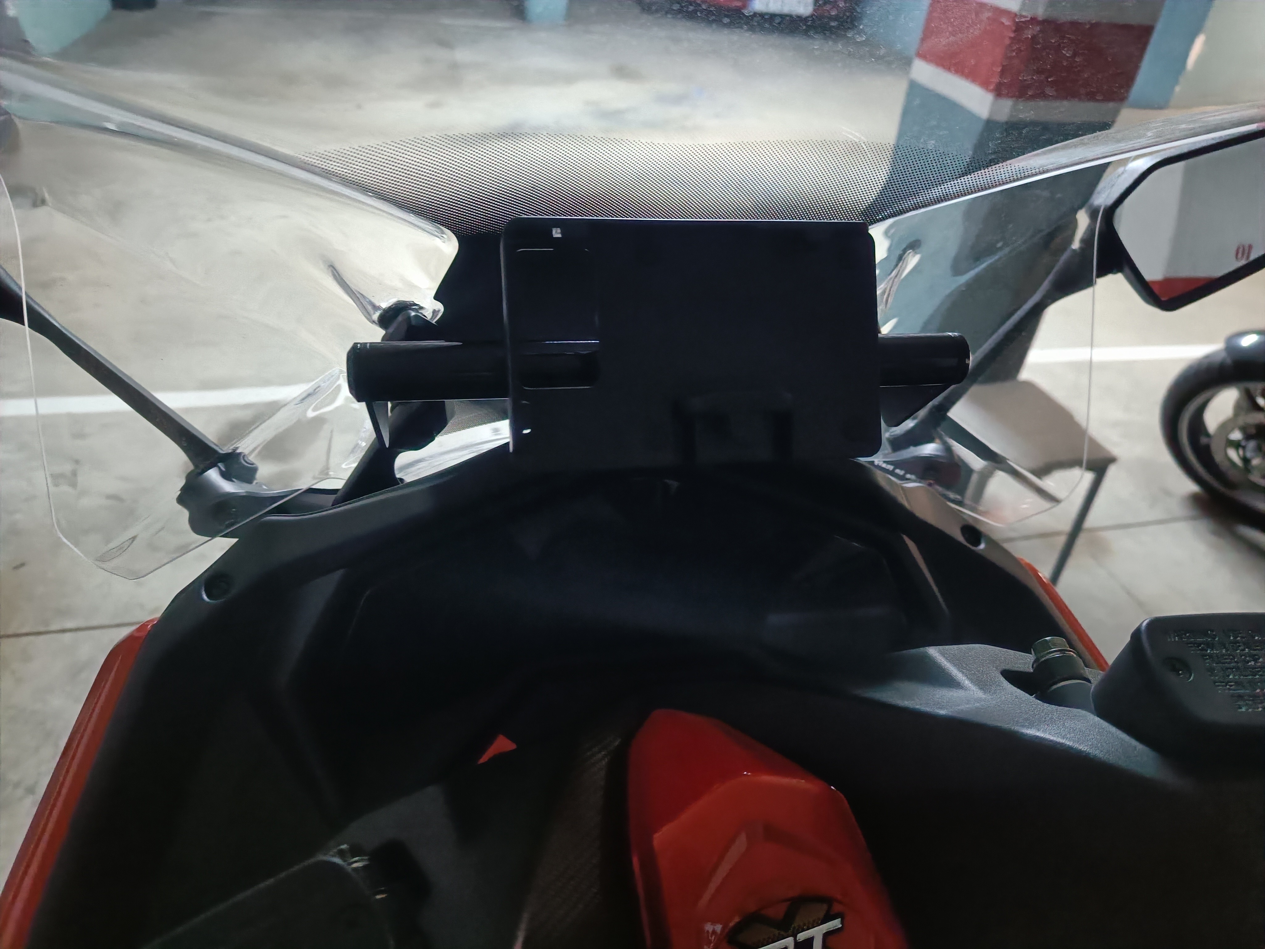

Buenas. Al final encontré esto en Ali: https://www.aliexpress.com/item/1005004428325215.html?spm=a2g0o.order_list.order_list_main.5.2ff01802rdZyUd
y esto otro https://www.aliexpress.com/item/1005005283015566.html?spm=a2g0o.order_list.order_list_main.11.2ff01802rdZyUd
Como los que dice el compañero Kouldeka. Me ha llegado el segundo. El primero está por llegar la semana que viene.
Por si os interesa

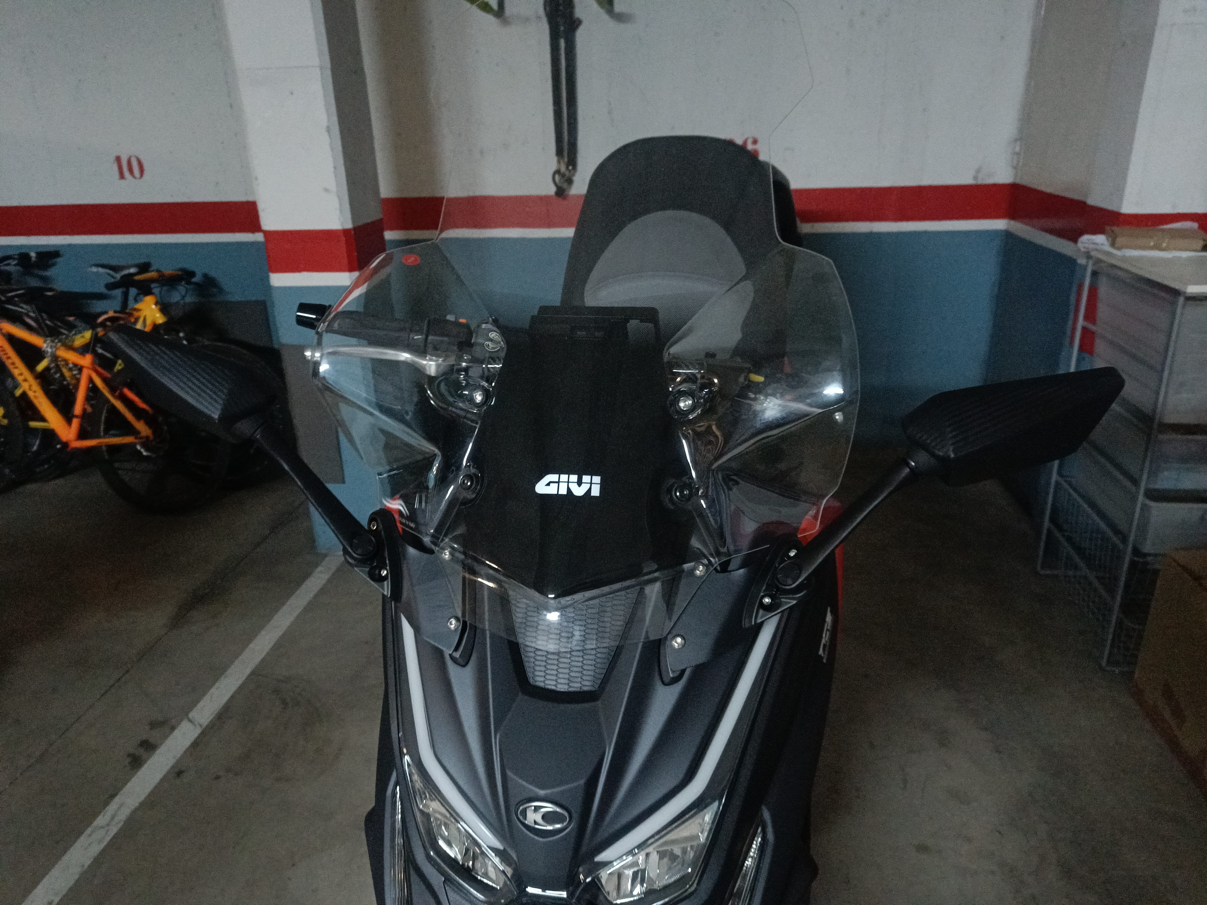

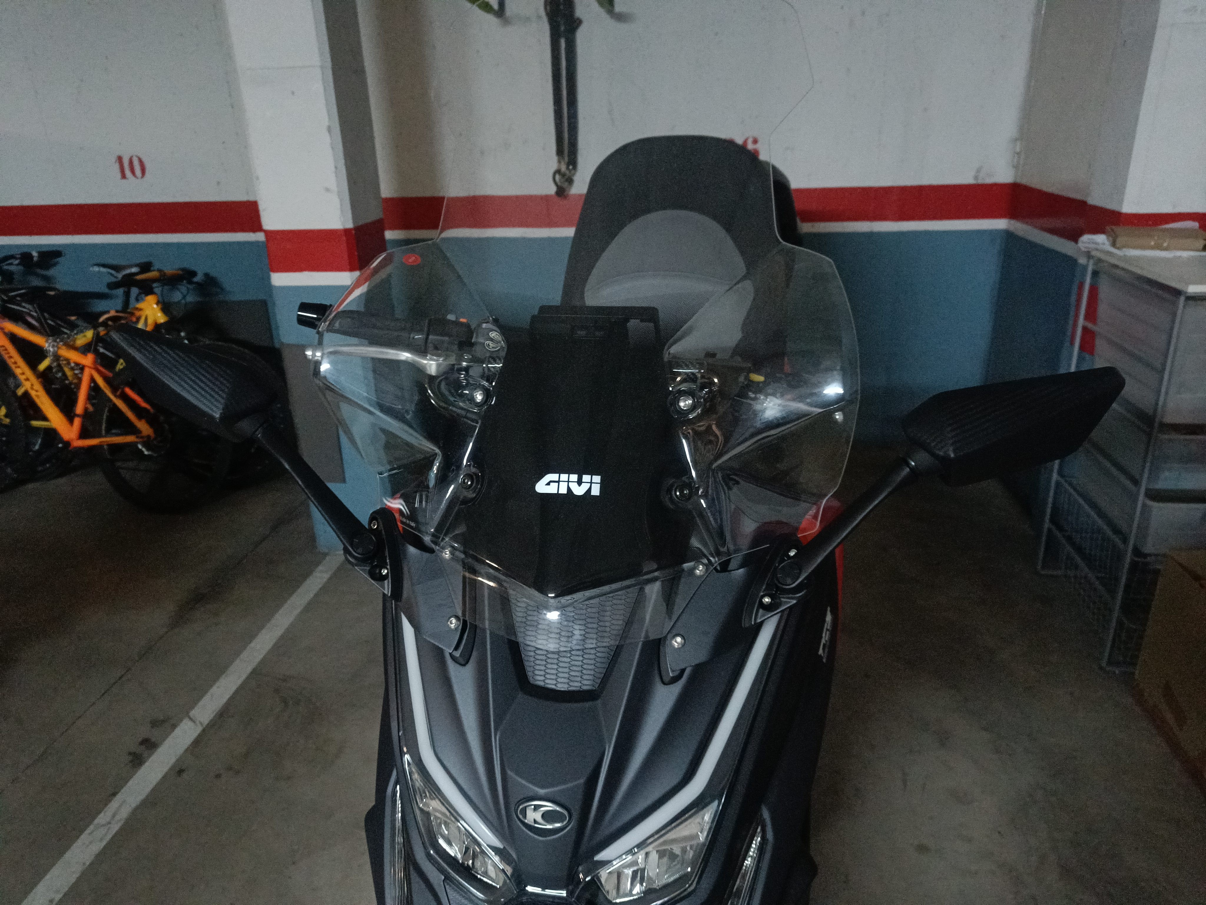

hace 5 horas, kouldeka dijo:
Buenas,
Los espejos en la cúpula es una de las modificaciones más útiles que puedes hacer. Yo los llevo tanto en la Super Dink como en la GS-500. De hecho, en la mayoría de motos actuales que he conducido, me pasa como a ti; solo veo mis brazos en los retrovisores.
La cúpula Givi que llevas no creo que encaje estéticamente con tus nuevos espejos aunque no dudo de su funcionalidad.
Saludos,
A kouldeka le gusta esto
El soporte me va muy bien, el móvil no se va a mover de ahí, eso seguro.
Lo único es que según el modelo de móvil y más concretamente según la disposición de los botones de encendido y/o volumen ...podrían quedarte pulsados....
Pero si fuese el caso pones un pequeñísimo grueso y ya está...
El soporte lo recomiendo 100%.
La única pega es que si llueve, se te puede llegar a mojar el móvil.
Volvería a comprarla.
