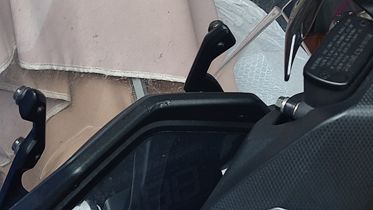

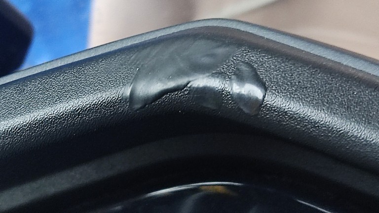

  1. El puñetero efecto lupa de la cúpula. Le puse un vinilo y me ha vuelto a pasar. Ahora le he puesto un vinilo más alto todavía.

  4. Yo la puse transparente, y me hizo el efecto lupa. En el concesionario me trajeron un embellecedor nuevo, y ahora le voy a poner a la cupula un vinilo antes de montarla.
  5. Yo pienso lo mismo, pero hablé directamente con Kymco España, y me dijeron que no lo cubre la garantía, por verse claramente que es un efecto lupa. Lo más gracioso, es que me dice que con 30 segundos al sol, y haciendo efecto lupa, puede pasar. Ya le dije, entonces si la dejo 5 minutos, cuando vuelva se ha derretido la moto. Yo , siempre tengo la moto tapada con una funda y buena.
  6. Kymco, no hace referencia a recambio original, lo que dice es que es un daño ocasionado por efecto lupa, por estar la moto al sol. Cosa que ni en mi casa, ni en el trabajo es así, ya que está tapada con funda y de calidad.
  7. La pantalla es una Puig, la compré en Kymco y ellos me la montaron.
  8. Buenos días, desde el principio salió como un defecto mínimo, pero a día de hoy se ha hecho mucho más grande. He pasado por el distribuidor, ya que la moto está en garantía y han mandado las fotos a Kymco. La respuesta a sido que no se pueden hacer cargo de ello, por qué se ve que no es un defecto, que es producido por el efecto lupa de la cúpula. La moto solo está al sol cuando circula, en casa está a cubierto y fuera siempre la tapo con su funda. Estoy totalmente decepcionado con Kymco. No sé si a alguien más le ha pasado. A ver si me ayudais y aconsejáis. Gracias de antemano. Adjunto las fotos.
