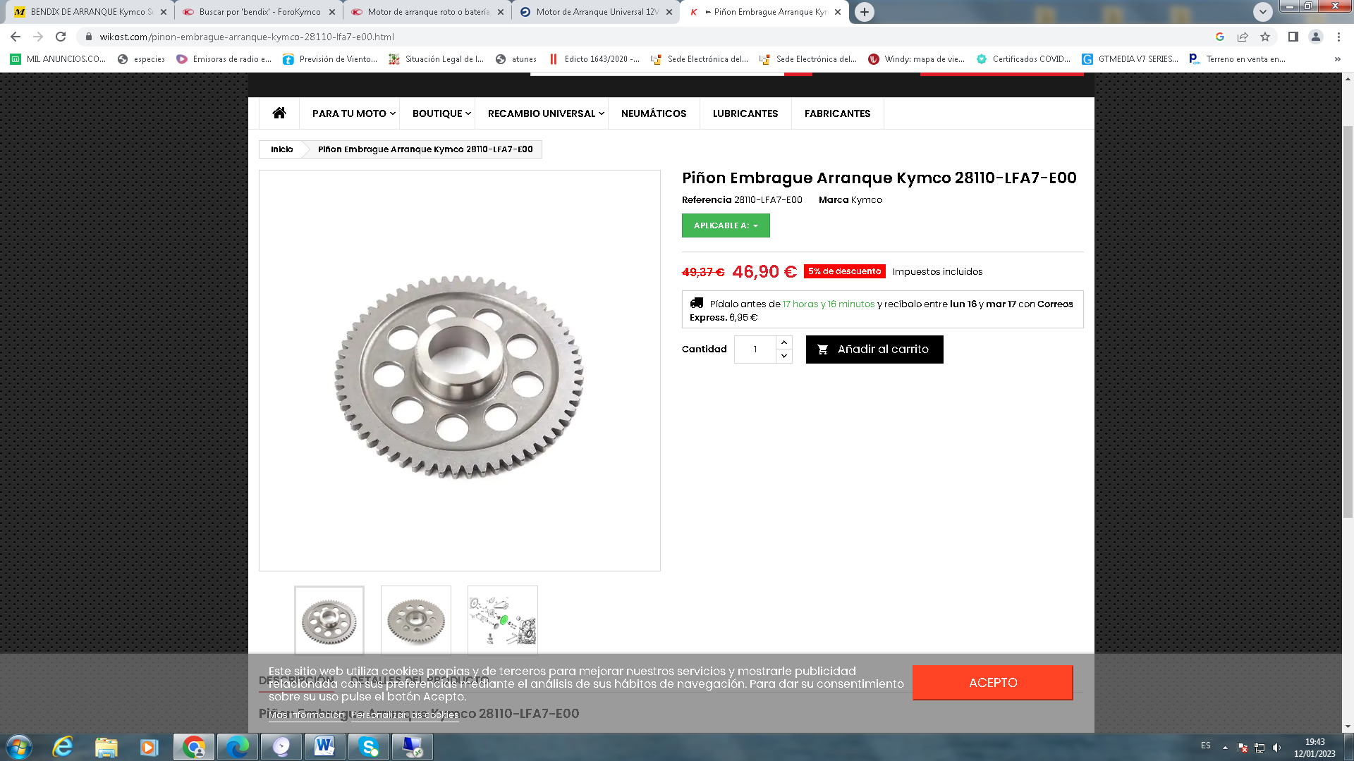

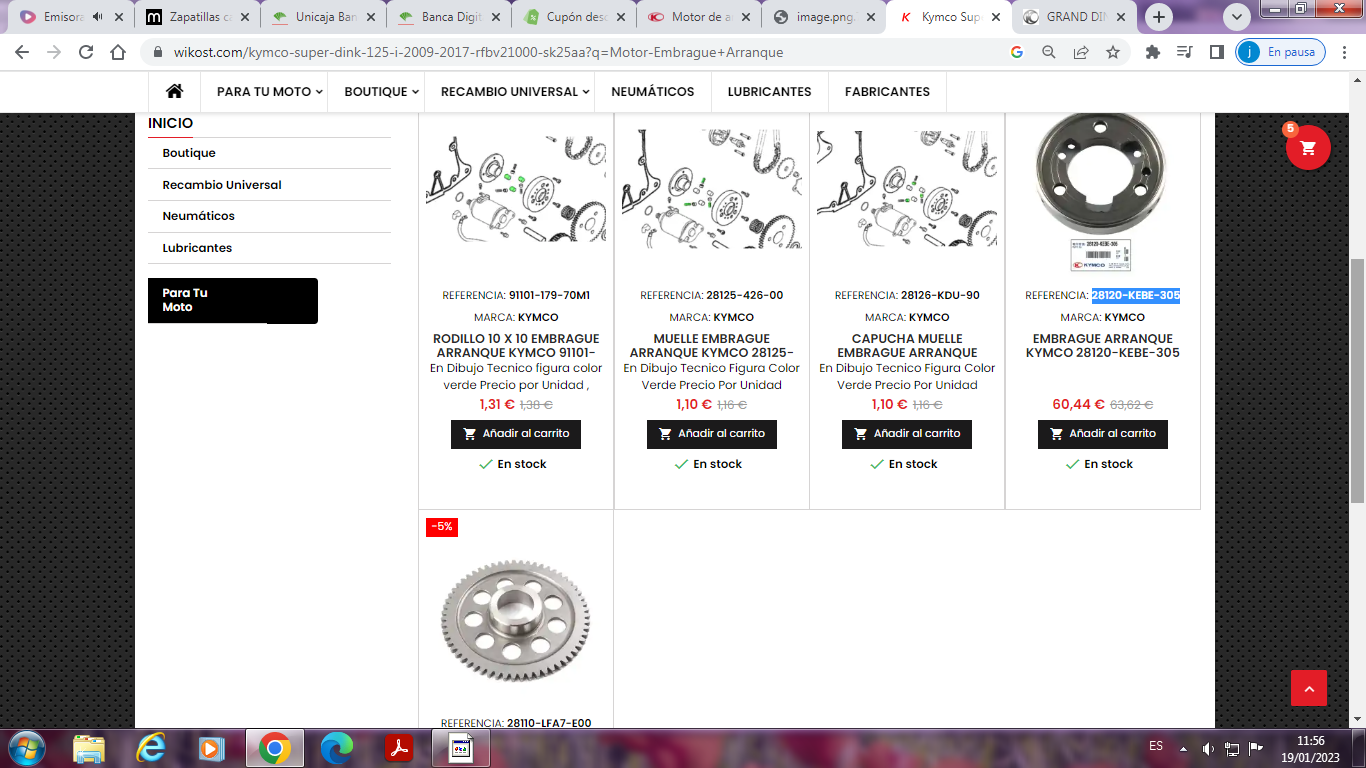

Anze Publicado 19 de Enero del 2023 Compartir Publicado 19 de Enero del 2023 En 17/1/2023 a las 20:41, neuraman dijo: A mi no se me ocurre nada, solo recordarte que pongas la junta nueva!! todas las juntas nuevas!! siempre juntas nuevas!!!!! jajajaja todas? a mi solo me ha quitado una junta, y aunque me dice que lo roto es el embrague de arranque, que me aconseja cambiarlo todo. alguno que solo haya cambiado lo que esta mal, porque es que tendria que comprar todo lo que pongo en la foto. Enlace al comentario Compartir en otros sitios web More sharing options...

Anze Publicado 20 de Enero del 2023 Compartir Publicado 20 de Enero del 2023 hace 20 horas, Tiritos dijo: Si se ha roto algún diente del piñón, debe ser porque el embrague ( bendix) no ha actuado correctamente. La misión del embrague de arranque al igual que un "bendix" es que una vez el motor en marcha patine el piñón por los mecanismos de embrague y no haga girar al motor de arranque, quedando este desacoplado. Habría que revisar bien todas las piezas que forman el embrague y valorar si hay que cambiarlas. Normalmente y debido a su bajo coste en comparación con el trabajo de desmontar, se cambian los elementos que integran el mecanismo ( muelles, tetones, etc ) pero eso se puede evitar si los elementos se ven en buen estado, también hay que comprobar que no ha faltado la lubricación. Saludos pues ya pedi ayer todo, 120eur en piezas (menos mal que la mano de obra me sale barata) lo voy a cambiar todo, embrague piñon y las piececillas que van dentro de dicho embrague, me dijo mi amigo que por el desgaste puede no tener el funcionamiento adecuado si solo cambiabamos algunas cosas, asi que una vez ya abierto que es lo peor, he hecho caso a mi amigo y lo he pedido todo, espero estemos en lo correcto. A lord486 y Tiritos les gusta esto Enlace al comentario Compartir en otros sitios web More sharing options...

Boc Publicado 23 de Enero del 2023 Autor Compartir Publicado 23 de Enero del 2023 En 20/1/2023 a las 12:04, Anze dijo: pues ya pedi ayer todo, 120eur en piezas (menos mal que la mano de obra me sale barata) lo voy a cambiar todo, embrague piñon y las piececillas que van dentro de dicho embrague, me dijo mi amigo que por el desgaste puede no tener el funcionamiento adecuado si solo cambiabamos algunas cosas, asi que una vez ya abierto que es lo peor, he hecho caso a mi amigo y lo he pedido todo, espero estemos en lo correcto. Ufff miedo me da lo que me cobrarán a mi pues, cuando me pasen presupuesto a mi no me queda otra que pasar por taller. Enlace al comentario Compartir en otros sitios web More sharing options...
