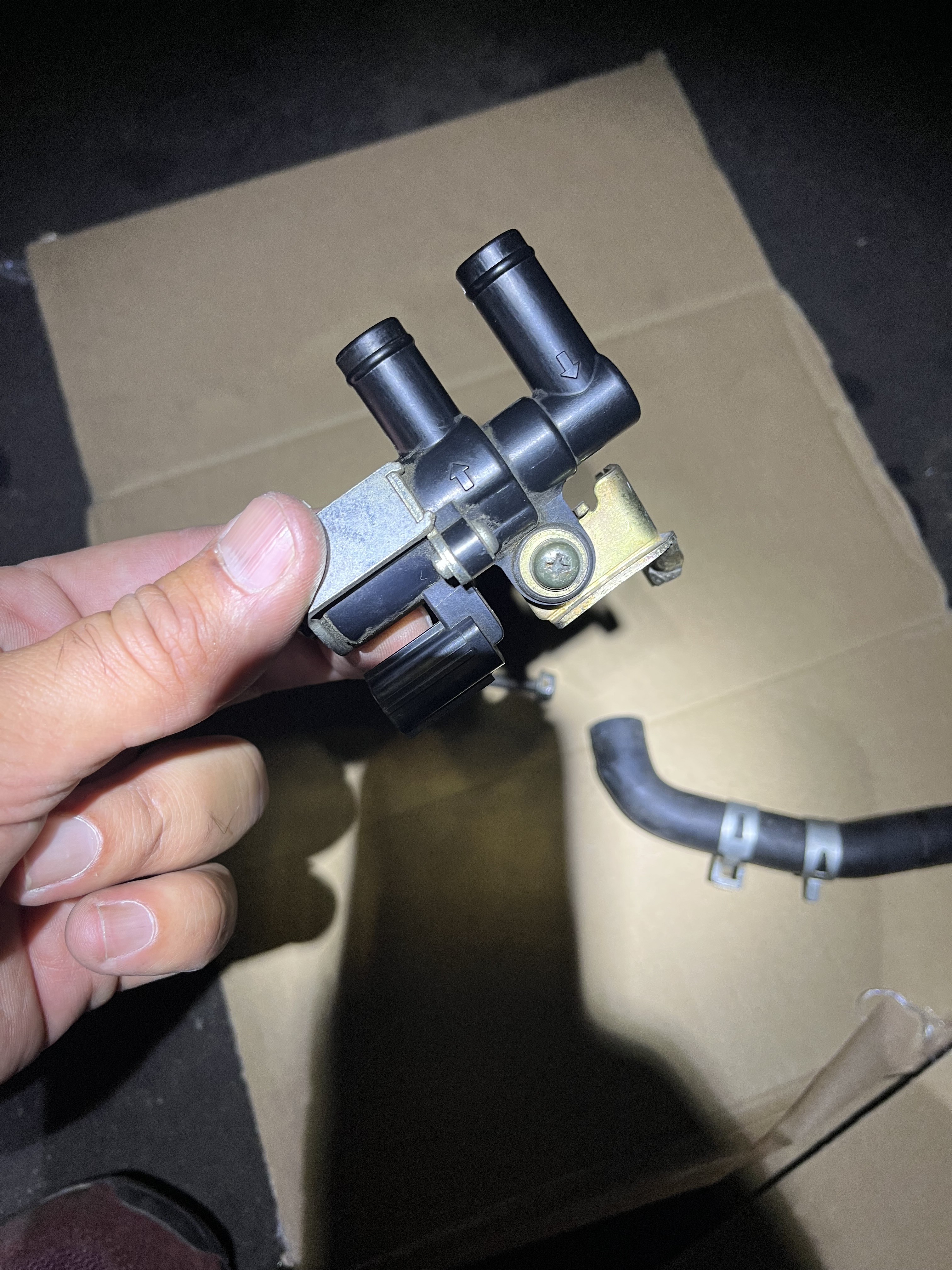

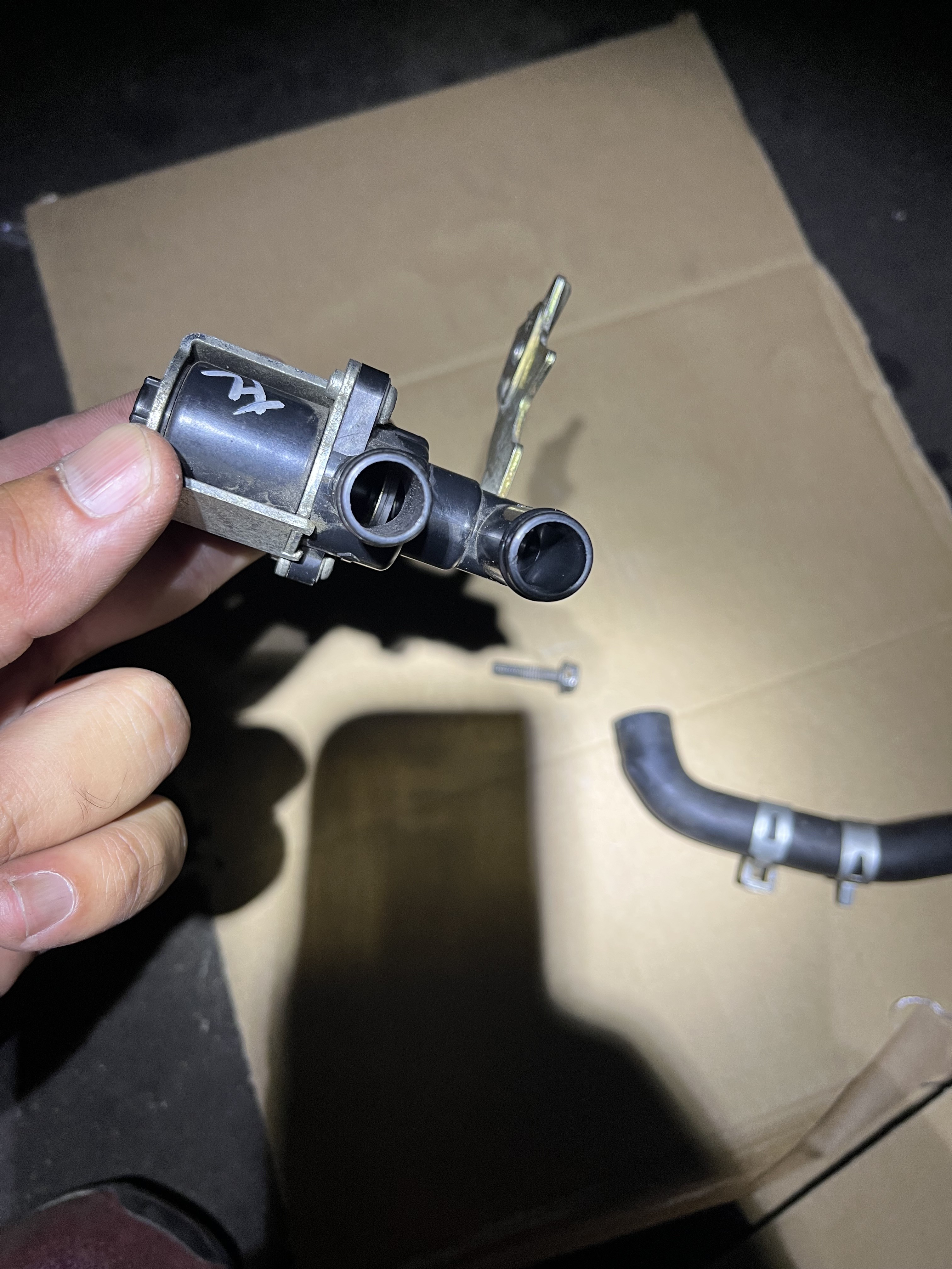

Capita Publicado 29 de Octubre del 2022 Compartir Publicado 29 de Octubre del 2022 Buenos días, Os planteo por aquí una duda que tengo respecto a la válvula de aire secundario de una Xciting 250i. ¿Para qué sirve esta válvula?. ¿Cuándo se conecta/ desconecta?. Es que he estado comprobando la de mi moto según indica el manual pero veo que al dar contacto o quitarlo no se mueve pero si la conecto directamente a 12v si lo hace...Entonces me tiene un poco intrigado. Gracias por vuestra ayuda Enlace al comentario Compartir en otros sitios web More sharing options...

Rogers Publicado 29 de Octubre del 2022 Compartir Publicado 29 de Octubre del 2022 hace 6 horas, Capita dijo: Buenos días, Os planteo por aquí una duda que tengo respecto a la válvula de aire secundario de una Xciting 250i. ¿Para qué sirve esta válvula?. ¿Cuándo se conecta/ desconecta?. Es que he estado comprobando la de mi moto según indica el manual pero veo que al dar contacto o quitarlo no se mueve pero si la conecto directamente a 12v si lo hace...Entonces me tiene un poco intrigado. Gracias por vuestra ayuda Porque una vez arrancado el motor quien la activa y/o desactiva es el módulo de inyección electrónica. La insuflación de aire secundario es un sistema para reducir las emisiones nocivas que el motor en frío expulsaría. Sistema de aire secundario · Technipedia · Motorservice (ms-motorservice.com) Un saludo A Tiritos, Mito y lord486 les gusta esto Enlace al comentario Compartir en otros sitios web More sharing options...
