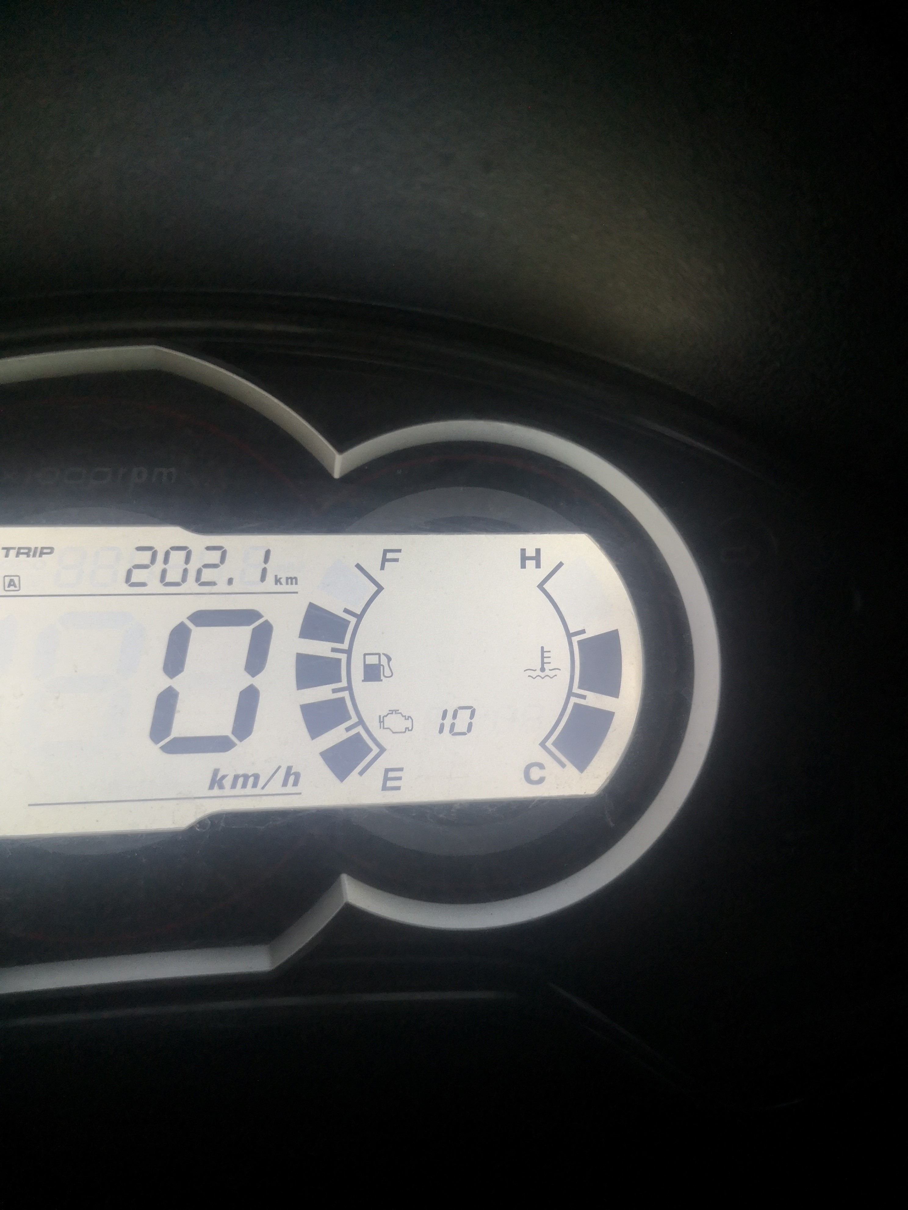

Ximonsr Publicado 25 de Agosto del 2022 Autor Compartir Publicado 25 de Agosto del 2022 Al final me ha aparecido el error 10 pero buscando por el foro no he visto la solución al problema. Enlace al comentario Compartir en otros sitios web More sharing options...
Tiritos Publicado 27 de Agosto del 2022 Compartir Publicado 27 de Agosto del 2022 En 25/8/2022 a las 18:16, Ximonsr dijo: Al final me ha aparecido el error 10 pero buscando por el foro no he visto la solución al problema. El error 10 es el de fallo en la bomba de inyección. A veces tiene que ver con el interruptor de seguridad de la pata de cabra, revisa los contactos del mismo (la pata de cabra interrumpe la inyección). Saludos A Ximonsr le gusta esto Enlace al comentario Compartir en otros sitios web More sharing options...
Ximonsr Publicado 28 de Agosto del 2022 Autor Compartir Publicado 28 de Agosto del 2022 En 27/8/2022 a las 8:42, Tiritos dijo: El error 10 es el de fallo en la bomba de inyección. A veces tiene que ver con el interruptor de seguridad de la pata de cabra, revisa los contactos del mismo (la pata de cabra interrumpe la inyección). Saludos Muchas gracias, Tiritos! Yo creo que no es la pata de cabra porque también me da problemas al intentar arrancarla. Me refiero a que el arranque funciona con la pata pero no arranca. La tengo que llevar al taller el 1 de septiembre. Ya contaré que me dicen. Enlace al comentario Compartir en otros sitios web More sharing options...
Tiritos Publicado 28 de Agosto del 2022 Compartir Publicado 28 de Agosto del 2022 hace 12 minutos, Ximonsr dijo: Muchas gracias, Tiritos! Yo creo que no es la pata de cabra porque también me da problemas al intentar arrancarla. Me refiero a que el arranque funciona con la pata pero no arranca. La tengo que llevar al taller el 1 de septiembre. Ya contaré que me dicen. El detalle importante es saber si cuando no arranca se escucha el ruido de la bomba de inyección al dar el contacto. Si no se escucha ese zumbido característico al dar el contacto, es que o bien el sensor de la pata de cabra, o el interruptor de emergencia del puño derecho dan mal contacto. Saludos A Ximonsr le gusta esto Enlace al comentario Compartir en otros sitios web More sharing options...
Ximonsr Publicado 29 de Agosto del 2022 Autor Compartir Publicado 29 de Agosto del 2022 hace 19 horas, Tiritos dijo: El detalle importante es saber si cuando no arranca se escucha el ruido de la bomba de inyección al dar el contacto. Si no se escucha ese zumbido característico al dar el contacto, es que o bien el sensor de la pata de cabra, o el interruptor de emergencia del puño derecho dan mal contacto. Saludos Si, si que suena... Y el motor de arranque (creo que se llama así) también hace el intento, lo único que tengo que intentarlo bastantes veces hasta que consigo arrancar. Hoy, por suerte, me ha arrancado a la primera pero yendo en carretera ha vuelto a dar tirones. Un saludo, Enlace al comentario Compartir en otros sitios web More sharing options...
Tiritos Publicado 29 de Agosto del 2022 Compartir Publicado 29 de Agosto del 2022 (editado) hace 5 horas, Ximonsr dijo: Si, si que suena... Y el motor de arranque (creo que se llama así) también hace el intento, lo único que tengo que intentarlo bastantes veces hasta que consigo arrancar. Hoy, por suerte, me ha arrancado a la primera pero yendo en carretera ha vuelto a dar tirones. Un saludo, Pues si la bomba suena al poner contacto y deja de hacer ruido mientras se hace el checking, si el motor de arranque gira, la bujía da chispa y no arranca, si además sale fallo de inyección, es que no entra gasolina. Hay que desmontar el inyector y limpiarlo. Saludos Editado 29 de Agosto del 2022 por Tiritos A lord486 y Ximonsr les gusta esto Enlace al comentario Compartir en otros sitios web More sharing options...
