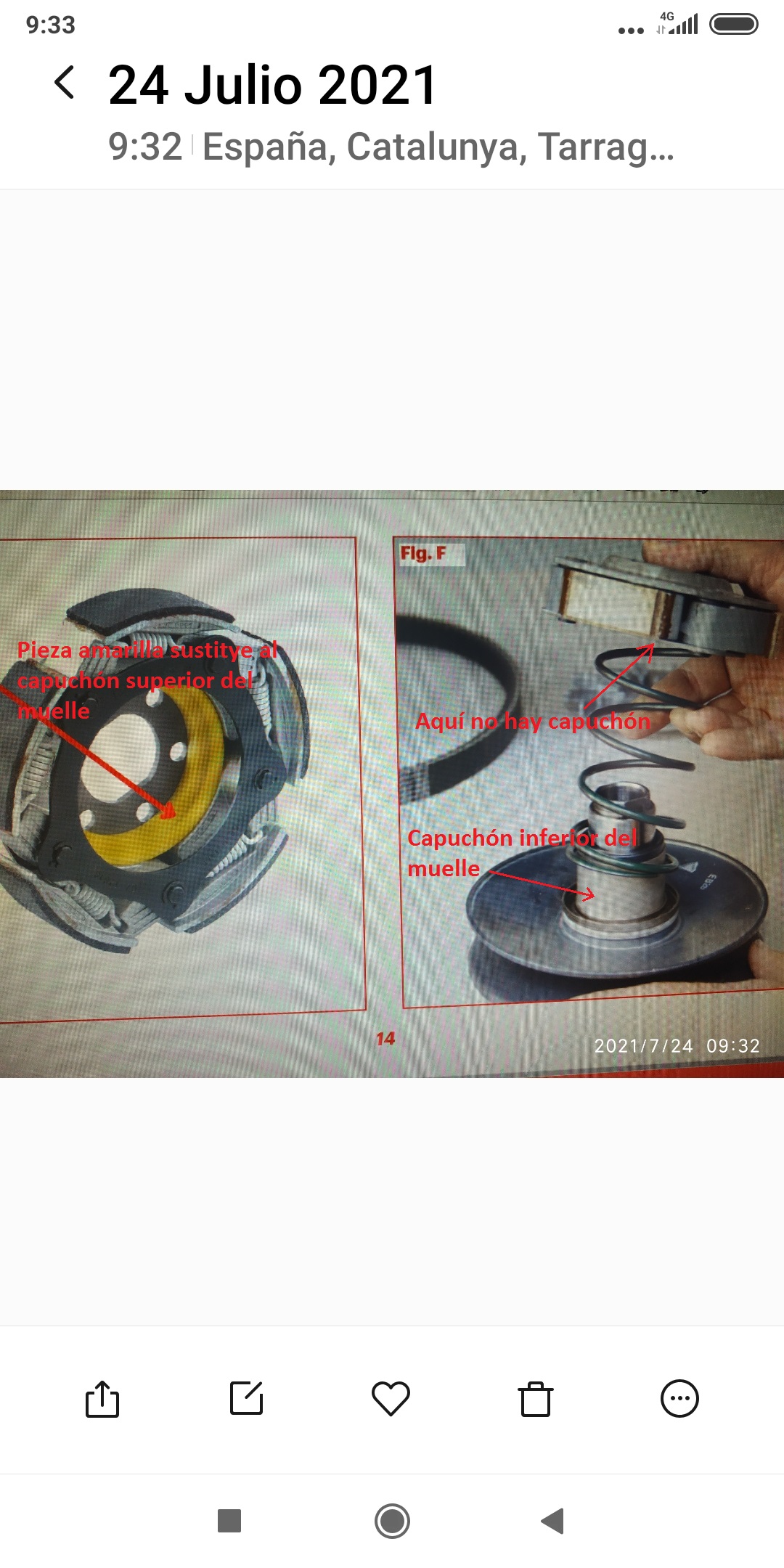

nic32 Publicado 23 de Julio del 2021 Autor Compartir Publicado 23 de Julio del 2021 Pregunta sobre el muelle de contraste. Cuando desmonté el muelle viejo la tuerca daba 5 vueltas. Entre el muelle y el embrague hay una pieza cilíndrica. Ahora con el embrague Malossi además hay una pieza de plástico amarilla entre el embrague y la pieza cilíndrica, y al apretar la tuerca sólo le he podido dar algo más de tres vueltas hasta que ha hecho tope. ¿Es normal? ¿Habré apretado demasiado el muelle? Enlace al comentario Compartir en otros sitios web More sharing options...
Tiritos Publicado 23 de Julio del 2021 Compartir Publicado 23 de Julio del 2021 hace 1 hora, nic32 dijo: Pregunta sobre el muelle de contraste. Cuando desmonté el muelle viejo la tuerca daba 5 vueltas. Entre el muelle y el embrague hay una pieza cilíndrica. Ahora con el embrague Malossi además hay una pieza de plástico amarilla entre el embrague y la pieza cilíndrica, y al apretar la tuerca sólo le he podido dar algo más de tres vueltas hasta que ha hecho tope. ¿Es normal? ¿Habré apretado demasiado el muelle? Esa pieza amarilla sustituye al tapón de chapa del extremo del muelle. Las 2 piezas juntas no están bien montadas, no tenía instrucciones de montaje? Un saludo Enlace al comentario Compartir en otros sitios web More sharing options...
nic32 Publicado 23 de Julio del 2021 Autor Compartir Publicado 23 de Julio del 2021 Si vi las pero no entendí que sobrara esta pieza. Me pareció una guia interna para el muelle. Tampoco veía claro que la tuerca se apretase hasta el fondo. Mañana pruebo a quitarla a ver que tal y a ver si hay suerte y me ahorro los 130€ del variador. Lo malo es que no tengo llave de vaso para la dinamométrica de esa medida. Intentaré apretar como estaba con el embrague original, 5 vueltas Gracias por tu atención. Seguiré informando Enlace al comentario Compartir en otros sitios web More sharing options...
Tiritos Publicado 24 de Julio del 2021 Compartir Publicado 24 de Julio del 2021 hace 8 horas, nic32 dijo: Si vi las pero no entendí que sobrara esta pieza. Me pareció una guia interna para el muelle. Tampoco veía claro que la tuerca se apretase hasta el fondo. Mañana pruebo a quitarla a ver que tal y a ver si hay suerte y me ahorro los 130€ del variador. Lo malo es que no tengo llave de vaso para la dinamométrica de esa medida. Intentaré apretar como estaba con el embrague original, 5 vueltas Gracias por tu atención. Seguiré informando Te paso imagen: Un saludo Enlace al comentario Compartir en otros sitios web More sharing options...
nic32 Publicado 25 de Julio del 2021 Autor Compartir Publicado 25 de Julio del 2021 He quitado lo que sobraba, lo he dejado como es tus fotos y sigue igual. Voy a probar a quitarle media vuelta de tuerca al muelle de contraste a ver si es que hace demasiada presión y por eso no se mueve la semipolea del embrague Enlace al comentario Compartir en otros sitios web More sharing options...
Tiritos Publicado 25 de Julio del 2021 Compartir Publicado 25 de Julio del 2021 hace 2 horas, nic32 dijo: He quitado lo que sobraba, lo he dejado como es tus fotos y sigue igual. Voy a probar a quitarle media vuelta de tuerca al muelle de contraste a ver si es que hace demasiada presión y por eso no se mueve la semipolea del embrague No hagas eso, los muelles de contraste van apretados a tope y con la fuerza que pueda aplicar a la tuerca que está difícil de apretar. Tu problema según explicaste y los kms. que tiene tu moto, parece que vienen de desgastes del variador. que no funciona bien. Saludos Enlace al comentario Compartir en otros sitios web More sharing options...
nic32 Publicado 25 de Julio del 2021 Autor Compartir Publicado 25 de Julio del 2021 hace 50 minutos, Tiritos dijo: No hagas eso, los muelles de contraste van apretados a tope y con la fuerza que pueda aplicar a la tuerca que está difícil de apretar. Tu problema según explicaste y los kms. que tiene tu moto, parece que vienen de desgastes del variador. que no funciona bien. Saludos Ok, es por probar antes de gastar más dinero. He probado a apretar más la tuerca golpeando la llave con un martillo y nada, todo sigue igual. Miraré el lunes de pasar a comprar el variador. Enlace al comentario Compartir en otros sitios web More sharing options...
