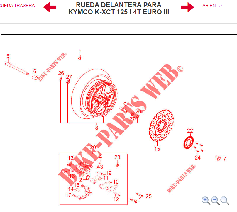

cordobitax Publicado 12 de Mayo del 2021 Compartir Publicado 12 de Mayo del 2021 buenas pues desde que compre la moto suena un tintineo como a campanilla que es la pastilla que baila un poco y hace ese ruido pero tambien como un crunch al frenar,indague en su dia y es que la pinza al no ser fija y ser flotante (la mitad va sujeta al...subchasis? y la otra mitad con la pastilla se mueve mediante 2 tornillos que hacen de ejes o carriles) pues esos 2 tornillos se han oxidado y los 2 agujeros por donde se deverian deslizar esos 2 tornillos (pernos con rosca al principio mejor dicho) pues se desliza pero con mucha holgura,iba a comprar los tornillos nuevos pero el problema es que se han agrandado los orificios de la propia pinza asique es tonteria ponerselos....dicho esto la moto frena y todo bien pero al moverse tanto pues la pastilla nunca frena en el mismo sitio creo y nunca tiene un frenado optimo ademas de que se gastan las pastillas mas por un lado que por otro,de casualidad he encontrado una en un desguace por 25€ con solo 10.600 km pero es para la 300 pero tengo entendido que son iguales en todo el sistema de frenado salvo la pinza delantera que es de 3 pistones en la 300 en lugar de 2 en la de 125 no?? por lo que me valdria sin problemas no ya que la trasera es igual tenga abs o no no? es para pillarla lo antes posible. Enlace al comentario Compartir en otros sitios web More sharing options...

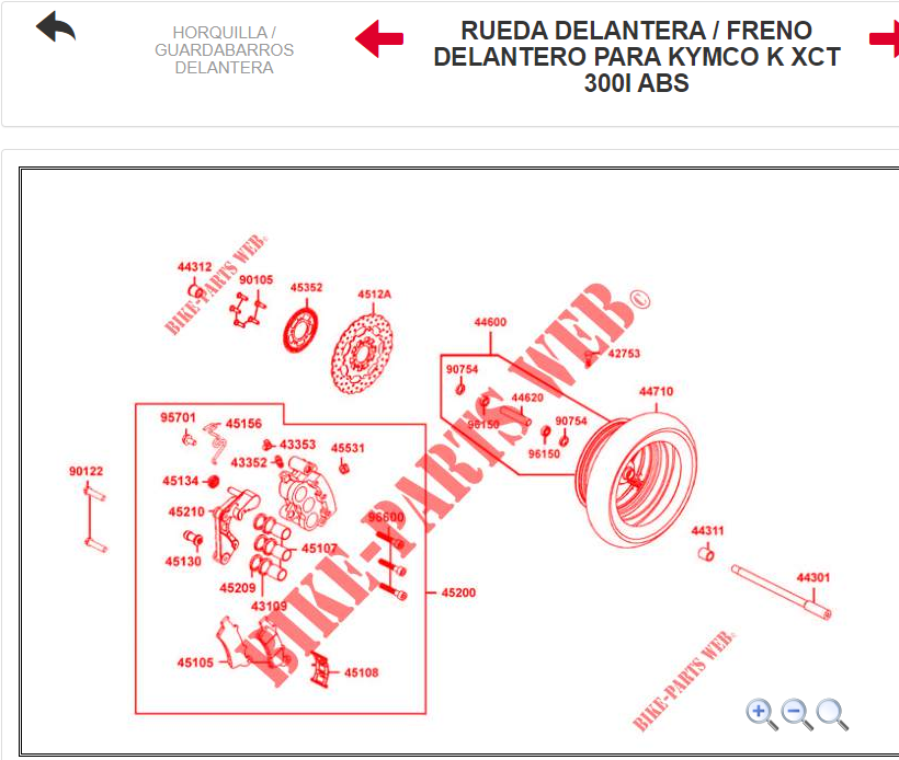

cordobitax Publicado 12 de Mayo del 2021 Autor Compartir Publicado 12 de Mayo del 2021 la comprare porque yo creo que si le vale.por la foto son iguales en color y todo. creo que te equivocas compañero,la de 300 (en la delantera) hasta donde yo sé,tiene de 3 pistones y la de 125 de 2....y si te compras la de 125 con abs entocnes tiene tambien la de 3 pistones. todo esto hablando de la k-xct Enlace al comentario Compartir en otros sitios web More sharing options...
lord486 Publicado 12 de Mayo del 2021 Compartir Publicado 12 de Mayo del 2021 hace 2 horas, cordobitax dijo: la comprare porque yo creo que si le vale.por la foto son iguales en color y todo. creo que te equivocas compañero,la de 300 (en la delantera) hasta donde yo sé,tiene de 3 pistones y la de 125 de 2....y si te compras la de 125 con abs entocnes tiene tambien la de 3 pistones. todo esto hablando de la k-xct Puede que ese sea mi error. Las referencias que te puse son de la pinza delantera de la K-XCT 125 (sin ABS), de la Superdink E3 (125 y 300) que es muy parecida a la K-XCT de dos pistones y la de la Super Dink E4 (125 y 300) que es de 3 pistones. La Super Dink E3 llevan pinza delantera de dos pistones tanto si llevan ABS como si no, y la Super Dink E4 todas llevan ABS. Las pinzas de una y otra versión no son intercambiables porque el montaje de la misma es distinto. (Edito) La pinza de la K-XCT 300 ABS y la de la 125 ABS sí es de 3 pistones a diferencia de la 125 sin ABS que es de dos. Suerte con la pinza. Saludos Enlace al comentario Compartir en otros sitios web More sharing options...
