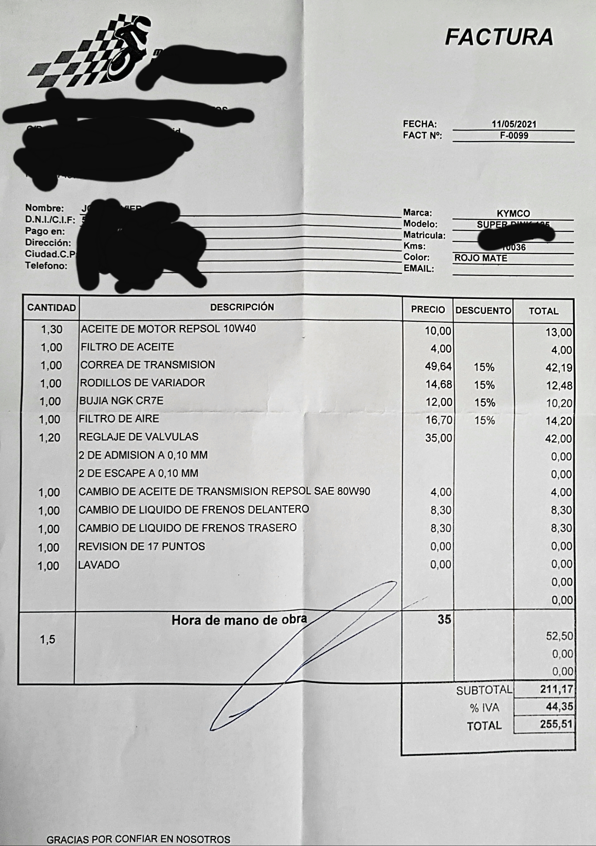

Salatum Publicado 11 de Mayo del 2021 Compartir Publicado 11 de Mayo del 2021 No sé como explicarlo, pero la Kymco superdink 125 de 2019 sale mucho más cara de mantener que un mercedes. Primera revisión a los 1000 km, un coste de 72€ en servicio oficial Kymco. Segunda revisión a los 5000 km, un coste de 178€, en servicio oficial Kymco. Tercera y última revisión a los 10000 Km, coste superior a los 255€, en servicio oficial Kymco. Sé que soy un pardillo, por llevarlo al servicio oficial, pero me parece abusivo, casi un robo, que los recambios originales y el servicio oficial sean tan caros. Adjunto factura. ¿Sabe alguien de un taller en Madrid que sea bueno y que no te claven al llevarla o vendo la moto? ;c) Un saludo. Enlace al comentario Compartir en otros sitios web More sharing options...
lord486 Publicado 11 de Mayo del 2021 Compartir Publicado 11 de Mayo del 2021 hace 1 hora, Salatum dijo: No sé como explicarlo, pero la Kymco superdink 125 de 2019 sale mucho más cara de mantener que un mercedes. Primera revisión a los 1000 km, un coste de 72€ en servicio oficial Kymco. Segunda revisión a los 5000 km, un coste de 178€, en servicio oficial Kymco. Tercera y última revisión a los 10000 Km, coste superior a los 255€, en servicio oficial Kymco. Sé que soy un pardillo, por llevarlo al servicio oficial, pero me parece abusivo, casi un robo, que los recambios originales y el servicio oficial sean tan caros. Adjunto factura. ¿Sabe alguien de un taller en Madrid que sea bueno y que no te claven al llevarla o vendo la moto? ;c) Un saludo. Buenas, Personalmente no me parece que te hayan cobrado tanto. Te has dado cuenta todo lo que te han cambiado? Es cierto que si lo haces tú te ahorras la mano de obra, pero yo no sería capaz de hacer todo ese mantenimiento en hora y media. Saludos, Enlace al comentario Compartir en otros sitios web More sharing options...
Salatum Publicado 12 de Mayo del 2021 Autor Compartir Publicado 12 de Mayo del 2021 hace 9 horas, lord486 dijo: Buenas, Personalmente no me parece que te hayan cobrado tanto. Te has dado cuenta todo lo que te han cambiado? Es cierto que si lo haces tú te ahorras la mano de obra, pero yo no sería capaz de hacer todo ese mantenimiento en hora y media. Saludos, Gracias por responder Lord486. El problema no es todo lo que me han cambiado, es que se hace cada 10000 km y el precio de los repuestos. Es decir, si echas cuentas esta moto sale demasiado cara de mantener. Comparo con una honda Swing que tuve antes. Me parece una barbaridad.!. Enlace al comentario Compartir en otros sitios web More sharing options...
lord486 Publicado 12 de Mayo del 2021 Compartir Publicado 12 de Mayo del 2021 hace 3 minutos, Salatum dijo: Gracias por responder Lord486. El problema no es todo lo que me han cambiado, es que se hace cada 10000 km y el precio de los repuestos. Es decir, si echas cuentas esta moto sale demasiado cara de mantener. Comparo con una honda Swing que tuve antes. Me parece una barbaridad.!. Buenas, En principio te han cambiado más cosas de las que tocan por kilómetros: La correa de transmisión no se suele cambiar hasta los 15.000Km, pero depende de la forma de conducir de cada uno y lo mismo ocurre con los rodillos. Con el líquido de frenos, yo tampoco lo hubiese cambiado con dos años escasos que puede tener tu moto. El resto de cosas son las normales para los 10.000Km y te hubieran cobrado 117€ ya con el IVA. Como te decía, no me ha parecido especialmente caro. Saludos, Enlace al comentario Compartir en otros sitios web More sharing options...
Tiritos Publicado 12 de Mayo del 2021 Compartir Publicado 12 de Mayo del 2021 hace 11 horas, Salatum dijo: No se a que taller lo has llevado, pero en el foro todo el mundo habla muy muy bien de Tad Motor. Yo lo que aprecio, aparte de lo que ha comentado @ lord486 es que ese taller ya que ha sido estricto de más con las recomendaciones de Kymco para la revisión de los 10.000, también tendría que haberte puesto el aceite que Kymco "exige" a sus concesionarios para sus motores que es el Works 10W40 que aunque lo comercialice Repsol, no es para nada un " ACEITE MOTOR REPSOL 10W40" esto, para mí ya retrata al taller como pesetero, igual que lo de cambiar la correa y los rodillos que solo había que revisarlos. un saludo Enlace al comentario Compartir en otros sitios web More sharing options...
Salatum Publicado 12 de Mayo del 2021 Autor Compartir Publicado 12 de Mayo del 2021 hace 2 horas, Tiritos dijo: No se a que taller lo has llevado, pero en el foro todo el mundo habla muy muy bien de Tad Motor. Yo lo que aprecio, aparte de lo que ha comentado @ lord486 es que ese taller ya que ha sido estricto de más con las recomendaciones de Kymco para la revisión de los 10.000, también tendría que haberte puesto el aceite que Kymco "exige" a sus concesionarios para sus motores que es el Works 10W40 que aunque lo comercialice Repsol, no es para nada un " ACEITE MOTOR REPSOL 10W40" esto, para mí ya retrata al taller como pesetero, igual que lo de cambiar la correa y los rodillos que solo había que revisarlos. un saludo Gracias Tiritos. Tomo nota para la próxima de Tad Motor. Enlace al comentario Compartir en otros sitios web More sharing options...
