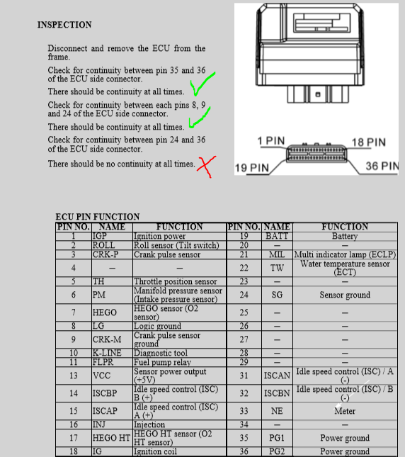

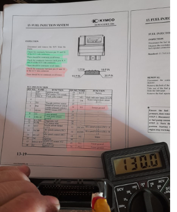

Siguiendo el manual que localicé en el siguiente enlace https://www.manualslib.com/products/Kymco-Downtown-300i-Abs-8827007.html  Me da continuidad (unos 130 Ohms) entre los PIN 24 y 36, por lo que deduzco está mal la ECU (ver siguiente imagen).

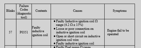

Antes que esto había cambiado la Bobina de Alta ya que el DTC me daba error 37, pero ha sido infructuoso. Continua dando error y no hay manera de resetearlo.

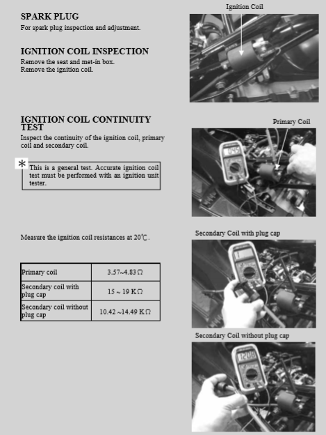

Obviamente la bobina, al ser nueva, cumple con los valores del Manual (ver siguiente imagen).

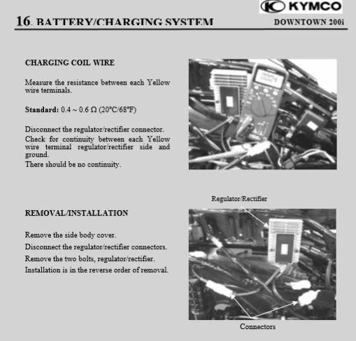

También he chequeado el Regulador, como dice el Manual (ver imagen siguiente)  da correcto;
y como indican en el siguiente enlace, aunque los 3 diodos no me dan idéntico sí parecido valor, por lo que descarto sea la causa

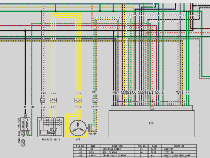

También he chequeado la continuidad entre el cableado desde la ECU a los anteriores elementos.

Has hecho un buen trabajo de investigación de la avería, y creo que es evidente que la ECU está mal cuando da continuidad donde no debería darla, pero dada la complejidad y elevado precio del repuesto, podrías intentar que el taller te hiciera la prueba con la ECU de otra moto para estar seguro de que es eso.
