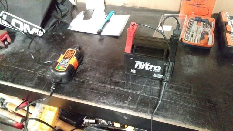

Invitado Publicado 26 de Enero del 2021 Compartir Publicado 26 de Enero del 2021 El tema es que he comprado una batería VARTA para hacer el cambio y yo que me pongo a desmontar la batería NITRO y me da por ponerla a cargar y resulta que ahora para mi sorpresa lleva cargando media hora y sigue cargando. Lo cierto es que me he quedado con la duda porque en un principio el led verde del cargador ha dejado de parpadear lo que indica carga máxima, y al cabo de un minuto a empezado a parpadear señalando que está haciendo la carga. Probaré estando en carga con los cables que trae el cargador para conectar y poder cargar sin desmontar y ya veré si es que soy un impaciente y en seguida soltaba el cargador o es que para hacer las cargas de batería lo seguro es hacerlo sin carga, es decir, soltándola y de forma aislada. Enlace al comentario Compartir en otros sitios web More sharing options...
lord486 Publicado 26 de Enero del 2021 Compartir Publicado 26 de Enero del 2021 Buenas, Yo lo dejaría cargando. Independientemente que indique que la batería se ha cargado en una hora, yo suelo dejarlo toda la noche y si puedo lo dejo más tiempo. Saludos, Enlace al comentario Compartir en otros sitios web More sharing options...

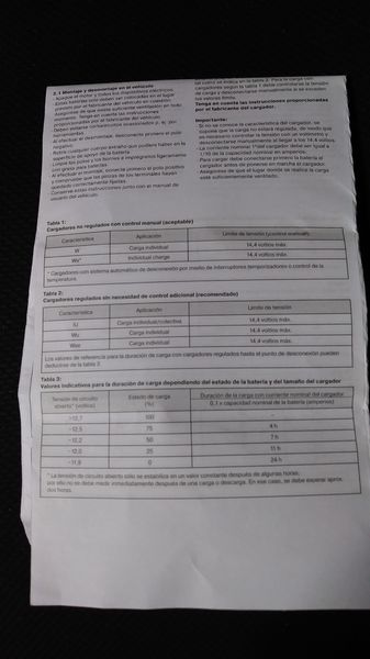

Invitado Publicado 27 de Enero del 2021 Compartir Publicado 27 de Enero del 2021 Puede ser como dices porque después de unas horas la batería no sube de 12,18V . Deciros que cuando compré la SD y la revisé me encontré ácido en la caja , de echo los tornillos inferiores de la tapa estaban deshechos y ahora pongo unas pequeñas bridas de electricista. Tuve que limpiar y sanear. Yo creo que el antiguo dueño no hizo las cosas bien, recuerdo también que tuve que cortar una esquina de una chapa donde monta el cerrojo de la derecha porque no permitía un acceso horizontal de la batería a su caja de emplazamiento, igual por esas circunstancias se derramó algo de ácido de la antigua NITRO. Bueno, he colocado una VARTA y a la media hora de la mezcla tenía 12,7 V por lo que he montado directamente. Os adjunto tabla donde según veo la antigua NITRO no llegaba ni al 50% de carga. Ahora veremos cómo se porta ésta VARTA. Un saludo Enlace al comentario Compartir en otros sitios web More sharing options...
