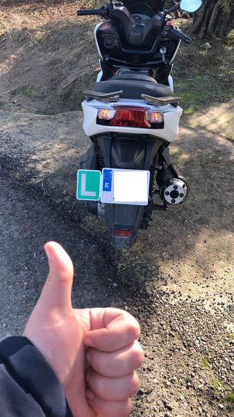

Adriribra11 Publicado 14 de Diciembre del 2020 Compartir Publicado 14 de Diciembre del 2020 Como dice en el título ayer mi kymco k-xct 125 rompió (creo estoy a la espera de la respuesta del mecánico, pero por los síntomas tiene toda la pinta.) la correa del variador. Lo increíble es que la moto a pesar de ser de 2017 solo tiene 7988 km´s es un poco pronto para comenzar con averías no? Os adjunto unas fotillos de la moto en la grúa. (mi teoría es que la moto no quería que le pusiese la pegatina de la itv, fue colocarla y a los 5 km´s se rompió) Enlace al comentario Compartir en otros sitios web More sharing options...

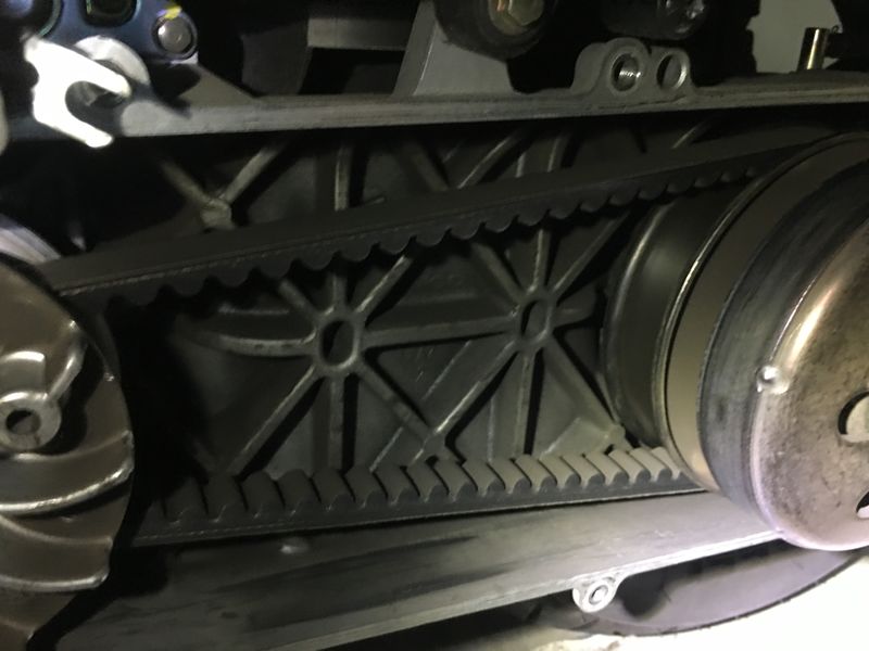

lord486 Publicado 14 de Diciembre del 2020 Compartir Publicado 14 de Diciembre del 2020 Buenas, A ver qué te dice el mecánico, pero si es la correa, es muy fácil de comprobar; el motor funciona correctamente pero la moto no se mueve y normalmente oirás como golpea la correa dentro de su alojamiento. Si quitas la tapa con una llave de 8mm verás si realmente se ha roto. No tiene pérdida. La imagen es del variador de mi moto y se ve que la correa está en su sitio y no está rota. Por cierto, si tu moto está matriculada en 2017, no tenías que pasar la primera ITV hasta 2021. Saludos, Enlace al comentario Compartir en otros sitios web More sharing options...
Adriribra11 Publicado 14 de Diciembre del 2020 Autor Compartir Publicado 14 de Diciembre del 2020 Hace 1 hora, lord486 dijo: Buenas, A ver qué te dice el mecánico, pero si es la correa, es muy fácil de comprobar; el motor funciona correctamente pero la moto no se mueve y normalmente oirás como golpea la correa dentro de su alojamiento. Si quitas la tapa con una llave de 8mm verás si realmente se ha roto. No tiene pérdida. La imagen es del variador de mi moto y se ve que la correa está en su sitio y no está rota. Por cierto, si tu moto está matriculada en 2017, no tenías que pasar la primera ITV hasta 2021. Saludos, Gracias, si el tema es que la compre en el 03/17 matriculada por esas que compran las tiendas para completar cupo pero estaba matriculada en el 12/16 respecto a la correa es tal cual dices pero sin escuchar el golpeteo que comentas. Enlace al comentario Compartir en otros sitios web More sharing options...
