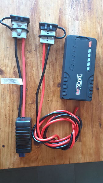

Rafaman Publicado 4 de Octubre del 2020 Compartir Publicado 4 de Octubre del 2020 Buenas! hace unas semanas la moto se quedó sin bateria con el consiguiente viajecito al taller. Allí simplemente la recargaron y no me ha vuelto a dar problemas. He comprado cable de 16 mm y un conector estanco para poner una toma para el arrancador en la guantera izquierda Tambien he comprado un conector que va protegido con fusible para poner una toma para el cargador de la bateria De esta manera, si me vuelve a pasar, no tendria que ir al taller en grua ni tendria que desmontar todo el frontal para acceder a la bateria La pregunta es si al instalar este cableado podria perder la garantia de la moto.... alguien podria decirmelo a ciencia cierta? Gracias Enlace al comentario Compartir en otros sitios web More sharing options...

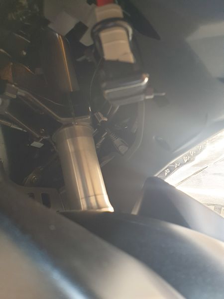

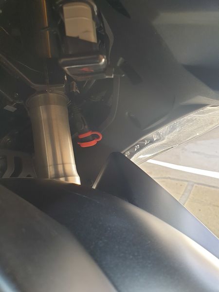

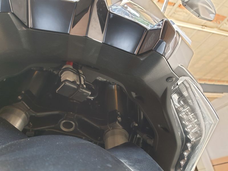

Rafaman Publicado 6 de Octubre del 2020 Autor Compartir Publicado 6 de Octubre del 2020 Bueno, ayer me lié e hice la instalación del conector de batería y del arrancador... Al final opté por no perforar nada y los dejé escondidos por dentro del carenado delantero... Si algo sale mal lo desmonto y santas pascuas, imposible que se enteren ya que no dejaria rastro de ningun tipo Enlace al comentario Compartir en otros sitios web More sharing options...

Rafaman Publicado 7 de Octubre del 2020 Autor Compartir Publicado 7 de Octubre del 2020 Hace 1 hora, mandoble dijo: Alguien podría recomendar un arrancador? Enviado desde mi iPhone utilizando Tapatalk Ese es el que he comprado yo, a parte los conectores. Aun no lo he usado, pero las opiniones lo ponen muy bien Enlace al comentario Compartir en otros sitios web More sharing options...
Txingudi Publicado 7 de Octubre del 2020 Compartir Publicado 7 de Octubre del 2020 yo compré este en amazon y perfecto .... Y decirte que yo tengo en la guantera izquierda sacados unos bornes para arrancarla en caso necesario y luego en la parte delantera debajo de la pantalla he sacado un cable para un arrancador y la he llevado al taller a hacerle algunas cosas y no te dicen nada del tema de garantia .... Minibatt MB-POCKVR P Miniarrancador para Motos 4.000 mAh Este mini arrancador es como un movil de grande y lo he probado y arranca la moto perfectamente Enlace al comentario Compartir en otros sitios web More sharing options...
