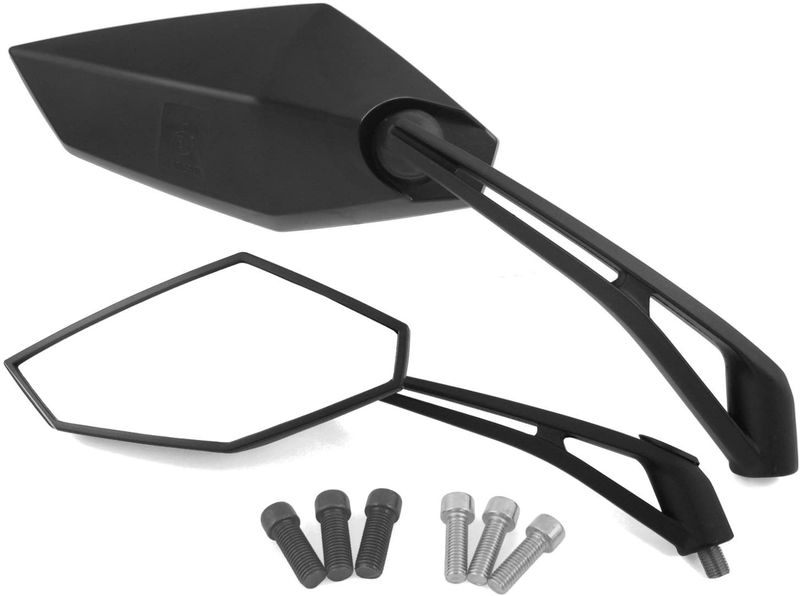

Los retrovisores originales son super caros a mí se me rompió también uno y le puse unos parecidos y baratos, pero que van bien:
https://www.amazon.es/dp/B07S7LNKZJ/ref=pe_3310721_185740151_TE_item
No son cortos si eliminas la tuerca que llevan los originales, es otro sistema:
Verás, en los espejos nuevos se quita el tapón de plástico y se aprieta el tornillo directamente en la rosca de la moto desde arriba con una llave Allen, una vez regulados se aprietan fuertemente y se coloca el tapón. Ya veras como se regulan muy bien y tienen mucho juego en la rótula para mover.

ya te dije que es otro sistema de anclaje, en los de origen el "tornillo" no existe, es un espárrago fijo en el mango, y se aprietan con la contratuerca.
En estos se aprieta desde la cabeza allen del tornillo, si pones una contratuerca posiblemente te cueste regular la posición de anclaje del mango del retrovisor.

Buenas, esos que ha enviado Tiritos, es una copia del original tan bien hecha, que tienen el mismo fallo,jajaja no se pueden regular bien porque apenas tienen juego, yo los pille en su día, los que recomiendo que van muy muy bien son estos

Tienen envío desde España, son los de 10mm, se ven de maravilla y se ajustan perfectamente sin necesidad de poner nada.

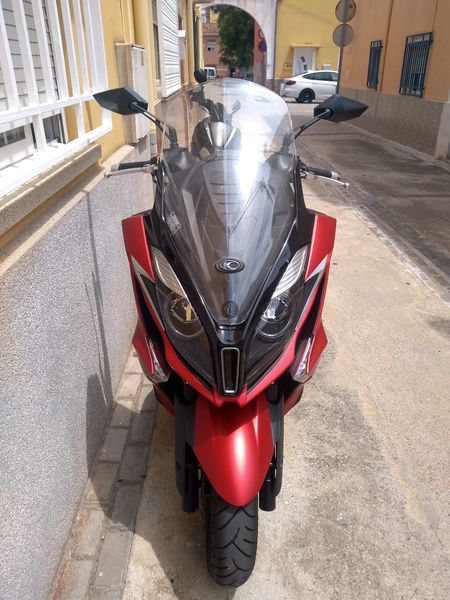

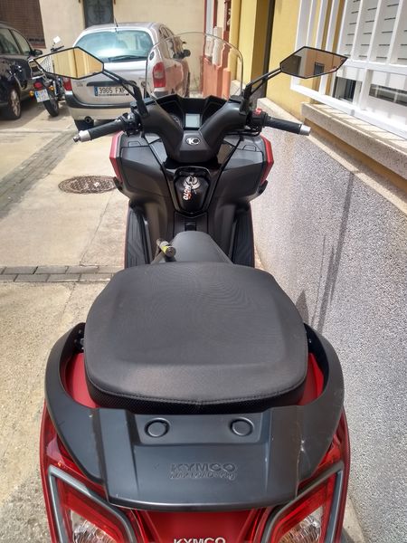

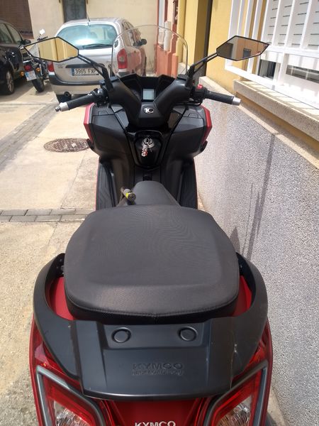

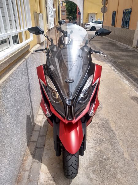

Lo siento pero a mí me van muy bien, también hay que decir que yo los llevo instalados en la cúpula y con separadores
Además, no deben ser los mismos que dices tú, porque estos se regulan con mucha facilidad ( no van tan duros como los originales y tienen mucho más movimiento).

Estos son los que yo pillé
#Aliexpress ¡Toma € 0,91 en cupones!
https://a.aliexpress.com/_B09p1D
Se los puse dónde van los originales, y tenían el mismo fallo, no de ir duros, sino que no podías darles mucha inclinación hacia arriba, y no veia todo lo que tienes que ver por ellos, tenían poco juego, en cambio los otros que he pasado tienen mucho juego y se regulan mucho mejor. Pero bueno, por esos precio que cada uno pruebe y que elija, no va de 10€ respeto los 90€ o más de los originales. Con los que he pasado llevo un año y super contento. A lo mejor los otros me llegaron mal...

Hola! Me interesa mucho el tema de los separadores porque soy un pino y de serie me vienen un poco cerca. Puedes decirme cómo lo has hecho?
Saludos!
Hace 1 hora, BillyNet dijo:
Saludos!
Hay un post mío en "bricos y manuales" que lo explica.
Un saludo
Hace 48 minutos , Abssolom dijo:
Pregunta del millón tiritos¿pasa la itv con los espejos en la cúpula?
Ya hemos hablado ese tema, si se fijan en ello no la pasa, hay que volver a colocar los espejos en su sitio, pero eso es reversible.
Saludos
