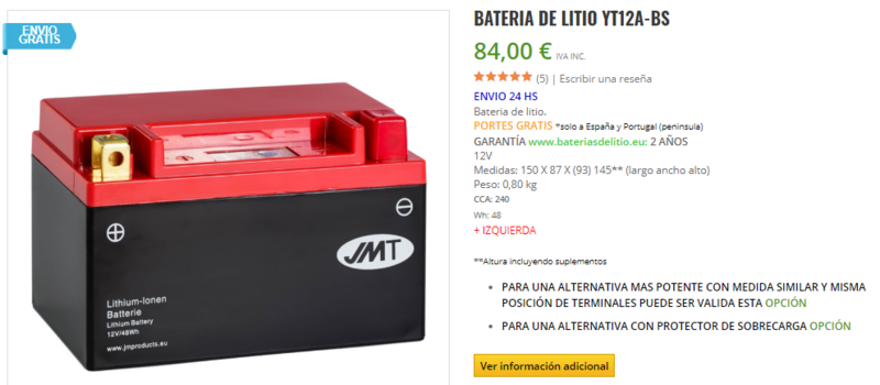

Maligno Publicado 29 de Mayo del 2020 Compartir Publicado 29 de Mayo del 2020 Por si te sirve de ayuda, yo le he puesto esta hace un mes mas o menos y supercontento. Saludos. Enlace al comentario Compartir en otros sitios web More sharing options...
manuelgil Publicado 29 de Mayo del 2020 Autor Compartir Publicado 29 de Mayo del 2020 Muchas gracias por la info Maligno, te compraste también el conector para desconectar la batería? Sé que es algo opcional pero he leído que es interesante para este tipo de baterías. Saludos! Enlace al comentario Compartir en otros sitios web More sharing options...
Maligno Publicado 13 de Junio del 2020 Compartir Publicado 13 de Junio del 2020 Pues no, no lo compre, pero te aseguro que si la moto no tiene derivacion alguna y nada que pueda consumir bateria una vez parada, tendras bateria de litio para mucho tiempo. Yo le he puesto esta por que ya la tenia, desde hace dos años, en la otra moto y se tira parada a veces hasta tres - cuatro meses y luego arranca sin problema, te lo aseguro. Si eres, como yo, de los que usan la moto, por la circunstancia que sea, cada mucho tiempo, te lo recomiendo 100% Saludos. Enlace al comentario Compartir en otros sitios web More sharing options...
