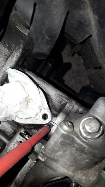

carlos barrientos Publicado 6 de Abril del 2020 Autor Compartir Publicado 6 de Abril del 2020 donde va el tensor de la cadena el chasis que va al piston e visto como una linea diagonal exacta y nose si es por el emsamblado o es una apertura qe me salio del uso te envio foto gracias men ,y resulta mas tarde que lo limpie pero no veo desperfecto nose si es del emsamblado pero quiero pensar qe es de eso y no roto Enlace al comentario Compartir en otros sitios web More sharing options...
Tiritos Publicado 6 de Abril del 2020 Compartir Publicado 6 de Abril del 2020 Hace 1 hora, carlos barrientos dijo: Eso que señalas con el atornillador no es ninguna fisura, es la rebaba del molde de inyección del bloque cilindro, que forma como una raya longitudinal en todo el cilindro, donde no está mecanizado se aprecia el resalte. Saludos Enlace al comentario Compartir en otros sitios web More sharing options...
carlos barrientos Publicado 6 de Abril del 2020 Autor Compartir Publicado 6 de Abril del 2020 tio no tengo palabras para decirte que maquina ere¡¡¡¡¡¡¡¡¡¡¡¡¡¡¡men yo quise pensar lo mismo pero ante la duda..... la mas cojonuda¡¡ jajajaj ,tengo otra mas esque me toy poniendo con ella pa hacerle revision tmb el año pasado le meti un aceite de motor motul sae 10W50 pero como no puedo salir de casa o me espero a que todo pase o le hecho un aceite que tengo en el garaje 15w40 de coche es igual o??? ,,,,,,, no me fiaba Enlace al comentario Compartir en otros sitios web More sharing options...
carlos barrientos Publicado 27 de Abril del 2020 Autor Compartir Publicado 27 de Abril del 2020 bueno quiero aclarar que he arreglado la anomalia , perdia aceite del tensor , tenia moldes de juntas le ize 1 y guala la calente sin circular con ella y no pierde aceite de momento , supongo qe conla temperatura qe e llegado asu temperatura normal , 80 . 90 no vi qe perdia aceite desde ahora arreglado x 0,20cent Enlace al comentario Compartir en otros sitios web More sharing options...
