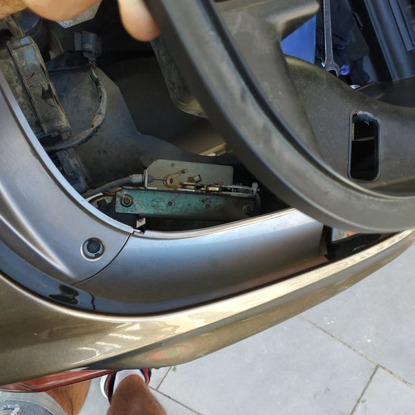

AleHop Publicado 5 de Mayo del 2020 Compartir Publicado 5 de Mayo del 2020 Hola, alguien me puede indicar por privado como abrir el asiento? Solo se abre el lado derecho, supuestamente habria que tensar el cable, no esta roto. No se si podria pillar el cable y estirarlo por debajo de la moto... o forzar el asiento con un destornillador para abrirlo y luego tensarlo. Gracias. Enlace al comentario Compartir en otros sitios web More sharing options...

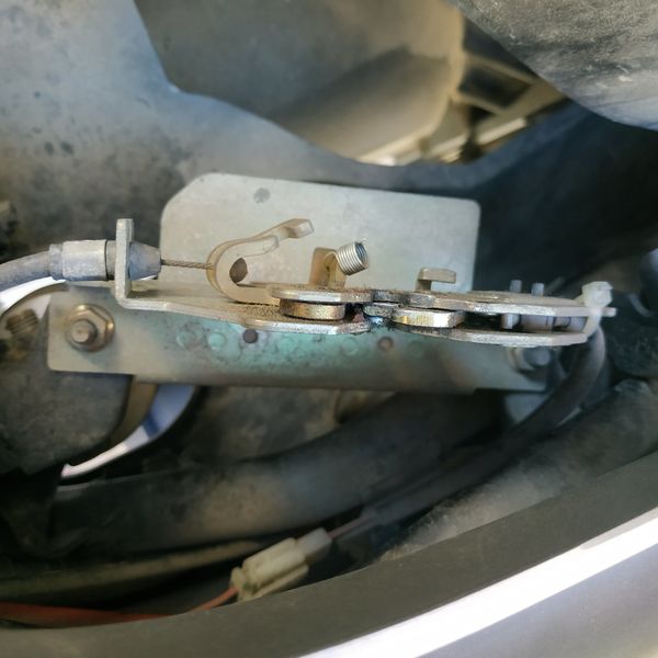

TRANCELINE Publicado 6 de Mayo del 2020 Compartir Publicado 6 de Mayo del 2020 Ahora mismo, AleHop dijo: Gracias por la info... Una vez desmontada la moto, alguien me puede decir: como tensar el cable que abre al asiento? Por que si no me va tocar desmontarla y montarla cada vez que quiera abrir el asiento :)) Para tensar el cable no hace falta desmontar media moto, si te fijas, cuando abres el asiento, en el lateral izquierdo hay una tapa justo en frente de la luz interior del cofre, en la que dice "seat cable main." quitas la tapa y verás que puedes acceder a un tensor, yo lo utilicé en su momento, pues la apertura me iba muy dura, lo deje perfecto y ahora abre suave y sin tener que forzar la llave al girarla para abrir el asiento, es muy fácil realizar la operación del tensado, solo tienes que ir probando hasta que le encuentres el punto. Enlace al comentario Compartir en otros sitios web More sharing options...

AleHop Publicado 20 de Mayo del 2020 Compartir Publicado 20 de Mayo del 2020 He encontrado en Youtube busca kymco seat lock esta en ingles, lo que pasa que aun asi a mi solo se me abre un lado, en el mecánico son 15 eur si es solo reemplazar un muelle, y 120 eur cambiar el cable ... yo desconectaria el enganche y que se pueda cerrar solo de un lado me sirve ya que nunca guardo cosas alli. Los papeles en la APP de DGT...!! no hace falta llevarlos físicamente ni siquiera el carnet de conducir. Enlace al comentario Compartir en otros sitios web More sharing options...

AleHop Publicado 27 de Mayo del 2020 Compartir Publicado 27 de Mayo del 2020 15 eur en el mecánico solo para abrirlo.. si el cable esta roto me piden 100 y algo eur en varios talleres.. si es solo cambiar el muelle del enganche son 5 eur.. en mi caso me dijeron que el cable esta roto pero no lo voy a reemplazar, solo cierro el lado derecho. Fin. Enlace al comentario Compartir en otros sitios web More sharing options...
armando_jj@hotmail.com Publicado 30 de Mayo del 2020 Compartir Publicado 30 de Mayo del 2020 Yo ya lo abrí. Es muy fácil si la moto no tiene puesta la placa de seguridad. Ahora voy a ver porqué el cable se queda enganchado y no tira del cierre. Quizá tenga que tensarlo o poner un muelle nuevo. Luego lo cuento Enlace al comentario Compartir en otros sitios web More sharing options...
AleHop Publicado 13 de Junio del 2020 Compartir Publicado 13 de Junio del 2020 He cambiado el muelle, solo hay que quitar 6 tornillos del cofre.. por cierto ese muelle que en el mecánico te cobra 5 eur.. en los chinos valdra 10 cts. Enlace al comentario Compartir en otros sitios web More sharing options...
TRANCELINE Publicado 21 de Junio del 2020 Compartir Publicado 21 de Junio del 2020 En 27/5/2020 en 15:41 , ruben46 dijo: ok gracias por la respuessta, y que plasticos soltaste?? mañana me pondre a ello, que le tengo que cambiar el aceite y de paso aprovecho, Tienes que desmontar casi todo el frontal, hay videos en youtube donde te explican como hacerlo. Enlace al comentario Compartir en otros sitios web More sharing options...

ruben46 Publicado 3 de Julio del 2020 Compartir Publicado 3 de Julio del 2020 en mi caso es el cable no el muelle, si giras la llave ,uno ee ellos se mueve el otro nanai, de momento,se queda con un cierre, paso de complicarme la vida Enlace al comentario Compartir en otros sitios web More sharing options...
