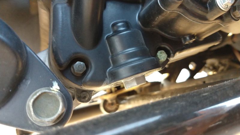

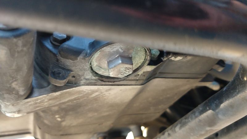

Patrivilariño Publicado 13 de Octubre del 2019 Compartir Publicado 13 de Octubre del 2019 Buenas , hoy vi que goteaba un liquido verdoso y aceitoso, al cabo de unas horas volví a mirar y vi el tapón de vaciado sulfatado y viene de un boquetito que está en la carcasa más arriba y mas adelante , sabríais decirme de que se trata? Enlace al comentario Compartir en otros sitios web More sharing options...
Tiritos Publicado 13 de Octubre del 2019 Compartir Publicado 13 de Octubre del 2019 Lo mas probable es que pierda una gota de refrigerante a traves del orificio que hay sobre la bomba de agua, ese orificio es el testigo de fugas del retén o sello mecánico de la bomba, a veces se quita sola la fuga, hay que controlar el nivel de la botella de expansión hasta que repares la fuga. Si decides desmontar la tu ya te explicaré cómo se hace, en el foro ya se ha dicho más veces. Un saludo Enlace al comentario Compartir en otros sitios web More sharing options...

Patrivilariño Publicado 14 de Octubre del 2019 Autor Compartir Publicado 14 de Octubre del 2019 Hola de nuevo , efectivamente es seguramente algún retén que lleva la bomba , esta mañana me llegué al servicio oficial y me pasarán presupuesto de los recambios , menos mal que al llegar resultó que conocía al que estaba en el mostrador y el trato fabuloso!!! Ya os iré contando!? Enlace al comentario Compartir en otros sitios web More sharing options...

Patrivilariño Publicado 15 de Noviembre del 2019 Autor Compartir Publicado 15 de Noviembre del 2019 Pues parece que sí , pero no quise arriesgar y le cambié todo el kit y perfecto!!! El problema de dejarlo es que puede ir filtrando agua al motor y como que prefiero cambiar y evitar otra avería mayor. A mi me salió 112 todo con mano de obra,? Enlace al comentario Compartir en otros sitios web More sharing options...
ashrambo Publicado 15 de Noviembre del 2019 Compartir Publicado 15 de Noviembre del 2019 Reparala, si se va el reten mecanico y el otro se pueden llegar a mezclar aceite y agua...Parece ser que es algo habitual, porque yo estoy igual, que me pierde anticongelante. Lo único, que creo que voy a angustiarle un poco hasta que venga el calor. Creo que revisando el anticongelante en el radiador, no debería de haber problema.Enviado desde mi iPhone utilizando TapatalkEnviado desde mi SM-A405FN mediante Tapatalk Enlace al comentario Compartir en otros sitios web More sharing options...
Djcastle Publicado 2 de Enero del 2020 Compartir Publicado 2 de Enero del 2020 En 15/11/2019 en 20:45 , ashrambo dijo: Reparala, si se va el reten mecanico y el otro se pueden llegar a mezclar aceite y agua... Enviado desde mi SM-A405FN mediante Tapatalk Buenas noches, ya esta reparada. 150 euros ha salido la broma pero estoy tranquilo. Gracias por vuestros consejos. Enlace al comentario Compartir en otros sitios web More sharing options...
