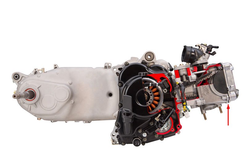

Mi Xciting tiene 16.000 Km y no he tenido ningún problema con ella, no obstante hace un tiempo me di cuenta que el motor rezuma un poco de aceite, no llega a formar una gota, es simplemente una pequeña mancha alrededor de la junta.
Adjunto una foto donde indico el lugar de la mancha.
Estaría muy agradecido si algunos compañeros con el mismo modelo me pudiesen decir si a ellos tambien les sucede o me ocurre a mi unicamente y debo pasarme por el taller.

No te preocupes por ese rezume, es de lo más habitual y muy fácil de corregir: Apretando los 4 tornillos 1/8 de vuelta, con eso no le vas a pasar de rosca aunque no tengas dinamometrica, porque esa junta es de goma ( Se trata de la junta de tapa de balancines) y se desmonta la tapa cada vez que hay que hacer ajuste  o revision de valvulas.
Para acceder a esa tapa es mejor desmontar el baúl bajo el asiento,(también el asiento) son 4 tornillos y se hace facil.

Hoy me he decidido y siguiendo el consejo de Tiritos, desmonte y apreté un poco los tornillos de la tapa de balancines, lo cierto es que esperaba encontarlos más apretados, pero no lo estaban, asi que pude dar un ligero reapriete sin problema.
Eso si, si algún compañero tiene el mismo problema quiero avisarle de que el acceso no es tan sencillo como puede parecer, tal y como dice Tiritos es necesario desmontar el baúl (el asiento no hace falta quitarlo), pero para poder llegar bien a los tornillos, tambien hace falta desmontar la batería y su soporte, nada complicado pero un poco más latoso de lo que parece en principio.
Os tendré informados de si he consegido solucionar el problema, aunque tal vez tenga que repetir la operación porque he preferido ser prudente con el apretado.

No quería dejar pasar la ocasión de cerrar el tema de esta pequeña incidencia, a día de hoy y con unos cuantos kilometros más, puedo deciros que el rezume de aceite ha desaparecido y ha sido suficiente con el primer reapretado, no he tenido que tocar para nada más la tapa de balancines.
