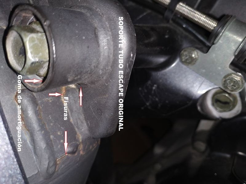

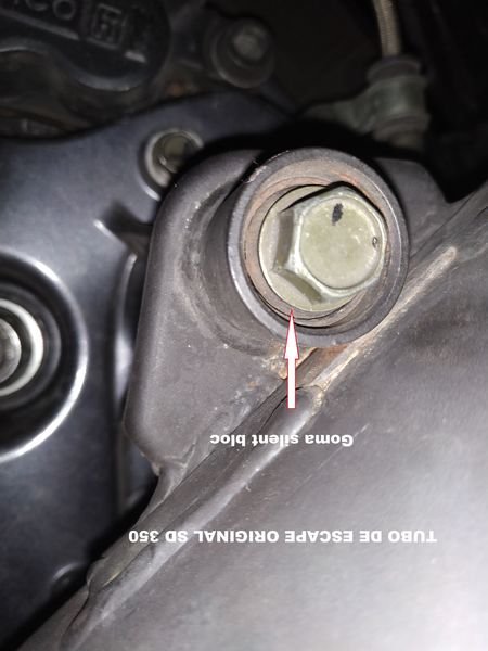

Te quiero decir, que el tubo d escape original lleva unas gomas en los orificios de los tornillos para absorber la vibración, porque los tubos propagan la vibración si están en contacto con el basculante, si sujetas un tubo de una orejeta metálica termina por romperse. Si ese tubo no te acopla bien lo puedes devolver debido a que no te va bien, si le tienes que hacer inventos para sujetarlo, piensa en poner gomas entre el metal.
Te paso unas fotos (No se porqué salen torcidas) de los soportes de mi tubo para que veas de que estamos hablando, y fíjate que a pesar de eso están saliendo fisuras, porque hay uno de los tornillos que no lleva silent blocs, y se lo voy a quitar para eliminar ese efecto.
Un saludo

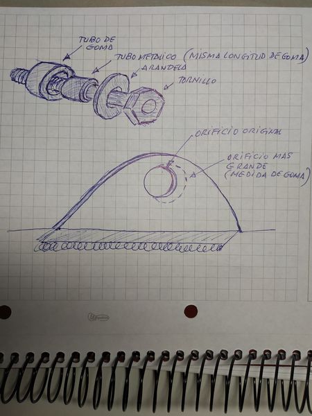

Si quieres arreglarlo, como parece que el tornillo de abajo tiene silentbloc, puedes construir uno casero para el de arriba, usando un trozo de goma de manguera y un tubo de la medida del tornillo, te paso un croquis.
Saludos
