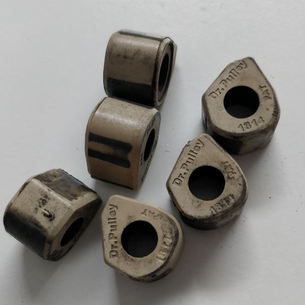

Jonysfc Publicado 26 de Julio del 2019 Autor Compartir Publicado 26 de Julio del 2019 Buenas de nuevo, Disculpar todo este tiempo de inactividad, me vine a Barcelona a currar y hasta hace un par de semanas o así no me traje la burrita. Decir que ya está arreglada, por si alguien le pasa, al parecer los pulley de 12.5 se habían gastado un poco y habían empezado a fallar. Le cambié rodillos y muelles de zapatas del embrague y solucionado el problema Un saludo a todos. Enlace al comentario Compartir en otros sitios web More sharing options...
SuperSD Publicado 26 de Julio del 2019 Compartir Publicado 26 de Julio del 2019 Hace 1 hora, Jonysfc dijo: Buenas de nuevo, Disculpar todo este tiempo de inactividad, me vine a Barcelona a currar y hasta hace un par de semanas o así no me traje la burrita. Decir que ya está arreglada, por si alguien le pasa, al parecer los pulley de 12.5 se habían gastado un poco y habían empezado a fallar. Le cambié rodillos y muelles de zapatas del embrague y solucionado el problema Un saludo a todos. Cuantos km tenian los pulley? Enlace al comentario Compartir en otros sitios web More sharing options...
Jonysfc Publicado 27 de Julio del 2019 Autor Compartir Publicado 27 de Julio del 2019 Hace 21 horas, SuperSD dijo: Cuantos km tenian los pulley? 3.000 o así, por eso me resultó tan extraño Enlace al comentario Compartir en otros sitios web More sharing options...
Tiritos Publicado 27 de Julio del 2019 Compartir Publicado 27 de Julio del 2019 Hace 44 minutos , Jonysfc dijo: 3.000 o así, por eso me resultó tan extraño No serían Dr.Pulley o realmente se enganchaba el bulón o las guías, los Pulley no se desgastan fácil porque no ruedan y porque es un material especial para soportar la fricción, pero hay copias que tienen la misma forma y distinto material. Un saludo Enlace al comentario Compartir en otros sitios web More sharing options...
Jonysfc Publicado 27 de Julio del 2019 Autor Compartir Publicado 27 de Julio del 2019 Hace 30 minutos , Tiritos dijo: No serían Dr.Pulley o realmente se enganchaba el bulón o las guías, los Pulley no se desgastan fácil porque no ruedan y porque es un material especial para soportar la fricción, pero hay copias que tienen la misma forma y distinto material. Un saludo Sí que lo son tiritos, además los compré en tienda física en Sevilla, ya sé que no se desgastan tan fácilmente, me refería a que habrá reducido un poco el peso y de ahí el fallo, es más, aparentemente se ven bien. Pero lo que me resulta raro es porque con los pulley me pasaba eso y con los originales no. Pero bueno, lo importante es que ya va bien la burrita. Enlace al comentario Compartir en otros sitios web More sharing options...
Tiritos Publicado 27 de Julio del 2019 Compartir Publicado 27 de Julio del 2019 Hace 50 minutos , Jonysfc dijo: Sí que lo son tiritos, además los compré en tienda física en Sevilla, ya sé que no se desgastan tan fácilmente, me refería a que habrá reducido un poco el peso y de ahí el fallo, es más, aparentemente se ven bien. Pero lo que me resulta raro es porque con los pulley me pasaba eso y con los originales no. Pero bueno, lo importante es que ya va bien la burrita. ¿Es posible que se montaran con algo de grasa? Porque la pinta que tienen es de eso, que se les haya enganchado esa suciedad que se ve que procede del polvillo de desgaste de ferodos y correa. Si se puso algo de grasa, por poca que sea es suficiente para que se agarroten cuando cojan polvo, igual le pasa al bulón y guías, todo tiene que estar perfectamente limpio y seco cuando se monte. A los rodillos normales también les pasa lo mismo con el tiempo si cogen suciedad, no ruedan y se van quedando planos. Un saludo Enlace al comentario Compartir en otros sitios web More sharing options...
