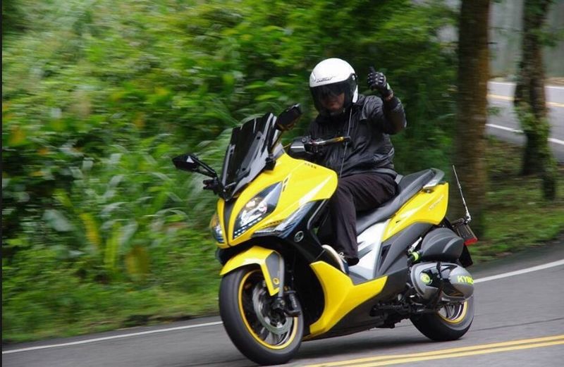

JD400 Publicado 5 de Marzo del 2019 Compartir Publicado 5 de Marzo del 2019 He visto esta foto de Filipinas. Se pueden ver los espejos ORIGINALES adaptados a ¿el carenado? ¿a la pantalla?... Me gustaria intentar copiarlos pues la idea es genial, pero no consigo detallarlos ni imaginarme como serian. ¿a algún artista se le ocurre como hacer para que queden firmes (tiemblen lo menos posible? y no halla que perforar o al menos que se perfore oculto por si uno quiere devolverlos a su posición original? Es la opción que estoy manejando, ya que los elevadores o desplazadores no los hacen en M12x1.25, medida de la xciting 400. Y tornero me quieren cobrar vcomosi me fueran a cerrar todo el balcón de la casa, jejeje.... gracias kompys... Enlace al comentario Compartir en otros sitios web More sharing options...

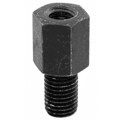

Lito-277 Publicado 16 de Junio del 2019 Compartir Publicado 16 de Junio del 2019 Igual es esto lo que buscas? Si te animas me enseñas que igual me animo yo también. € 16,62 16%de DESCUENTO | Para KYMCO NIKITA 200 NIKITA 300 centro de la ciudad 250 i Xciting 300 Xciting espejos Kits de extensión espejo avancehttps://s.click.aliexpress.com/e/cT8v4Ndm Esto otro no sería mala idea igual!! € 9,01 | MT09 MT07 negro espejos extensión vertical extender adaptador para Yamaha MT-09 MT-07 Fazer FZ-09 V-max 1700 pernos tamaño de 10mmhttps://s.click.aliexpress.com/e/bnWSbSHa Enviado desde mi RNE-L21 mediante Tapatalk Enlace al comentario Compartir en otros sitios web More sharing options...

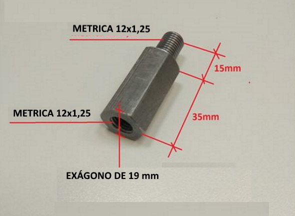

JD400 Publicado 16 de Junio del 2019 Autor Compartir Publicado 16 de Junio del 2019 Hola.. Cualquiera de las dos opciones sería válida (especialmente la segunda), inclusive ésta: Peeeero, debe ser como marco en la imagen... de métrica 12mm con paso fino de 1.25..... No sé en que estaban pensando los "engineers" cuando hicieron la 400, me atrevería a decir que es la única con 12x1.25.... Enlace al comentario Compartir en otros sitios web More sharing options...
