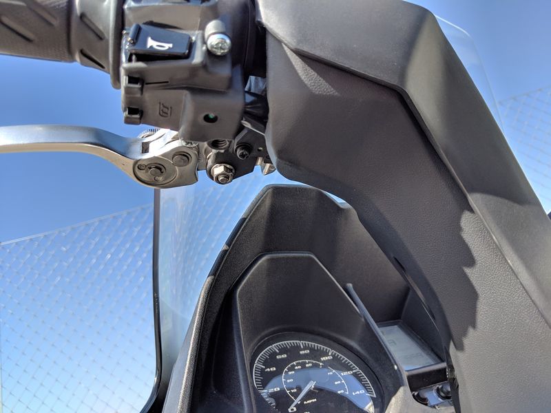

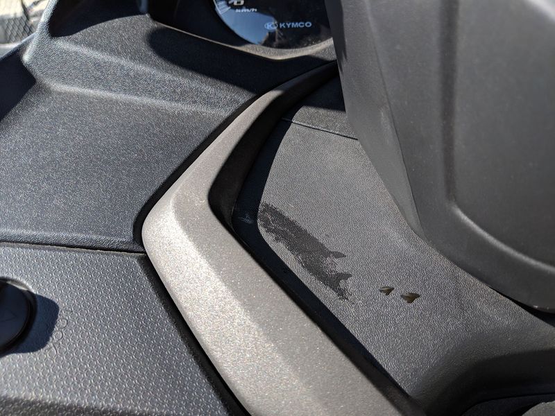

Llevo unos días observando un goteo de un líquido incoloro bajo el manillar (ver fotos).
Al limpiarlo con un pañuelo veo que es incoloro e inoloro aparentemente y por ese lado sé que es altamente probable que sea líquido del freno trasero pero no lo tengo claro y quería saber vuestra opinión.
Anotar que no es algo puntual: Lo limpio y al día siguiente aparece la misma gota/mancha
Gracias de antemano
Si no es que la lavas mucho, y se que da alojado algo de agua en algún recoveco....
eso es liquido de frenos,pero compruebalo el liquido de frenos es como aceite aunque mas fluido,ademas no se evapora, mas fácil: si lo limpias y coje brillo el plástico donde cae,es l frenos, el agua se evapora rápido ,,el l frenos no, perdida por vaso o manquito de presión de freno.
Hace 21 horas, jesusm dijo:
Muchas gracias
Me fijaré la próxima vez pero tiene pinta de ser líquido de frenos
