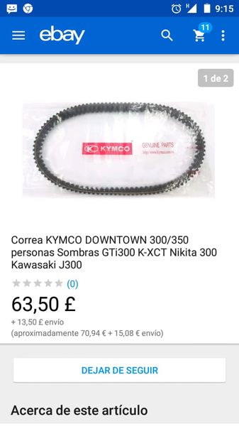

En Ebay la venden como recambio Kymco, y desde luego el precio es la mitad de lo que piden en otras webs, yo también la probaría, aunque luego si dura menos no hay que extrañarse.
Un saludo
Hola Tiritos, la cuestión ya no es el precio, que lógicamente si es lo mismo y mas barato, dos veces bueno, la cuestión es que yo la he comprado con la intención de que sea la original , ya que es de taiwan, y la referencia es la misma que he visto por ahí en las originales y a precios bastantes mas elevados, de todos modos ya os diré cuando me llegue las conclusiones gracias

Pues ya he recibido la correa de que pedí en Ebay, y efectivamente es la original a un "buen precio" con respecto a concesionarios, páginas internet,etc.  ( 86 € con portes incluidos). Bueno, pues os cuento mis impresiones con lo que le he hecho a la moto y los resultados. Como ya os comenté al principio, cuando compré la moto con 320.000km. y un sólo propietario, nunca había cambiado correa , rodillos no lo sé, observé con respecto a comentarios leídos por la red que no llegaba a la velocidad punta que debería, pues para alcanzar 130 km./h en ocasiones le costaba, y pasar de ahí tenia que ser cuesta abajo, vamos que llanenando los 140 ni de coña, bién, pues les quité los rodillos, no iban para nada cuadrados, los pesé y daban el peso de origen, y no obstante les puse unos rodillos de Dr. Pulley de 15 g., los probé antes de cambiar la correa y la verdad es que algo se notaba en aceleración, incluso en punta me daba la sensación de que también había mejorado algo. La sorpresa ha sido cuando le puse la correa nueva, que no he notado diferencia alguna.la correa vieja, por así decirlo porque no se veía mal, medía 23 mm. de anchura, y la nueva 24mm., pensaba que la correa nueva debía de medir 25.2, pero en fín ,no sé, la correa es la original, o una réplica, tiene el mismo número de serie,  pone la marca de la casa en la misma,etc.el enlace lo cogí de un usuario del foro que lo puso.
Conclusiones: Que le he cambiado los rodillos y la correa, me he gastado  115 €, y he ganado a maleas pena un poco, ahora llaneando  alcanza mas o menos 130 km/h y con el viento a favor podríamos decir que en ocasiones 140 km/h. Me quedo con el consuelo de que de todas formas por seguridad, y por que quizás le tocaba por km. se lo he cambiado por mantenimiento, pero  la moto no ha mejorado prácticamente, quizás lo que mas he notado ha sido que ahora en ciudad tiene más salida

Haber, la mía es la súper dink del 2012, y la Correa supuestamente es la original, pues como ya dije es la misma referencia y demás, si es cierto que cómo comentas en teoría debería de medir 25,2 la anchura, pero mide 24, la marca que pone en la correa es Kymco , y por lo que aparenta es la original, pero ya dudo d todo

Efectivamente los haría con los originales, quizás no me explique bien, las pruebas siempre con lo más económico. En cuanto a la medida de la correa es exactamente lo mismo que mide la mía, si encuentro el enlace de la página de eBay la pongo
