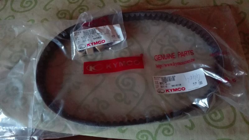

esta es la correa que lleva mi super dinck 125i euro 3,  mitsuboshi   23100-LFA7-E000-m2
alguien sabe donde puedo comprarla por la web. hay tantas que no se cual  poner me refiero a marcas
mi variador es el original y los rodillos tambien , que marca me aconsejáis

Te iba a decir que compraras la Mitsuboshi MI 254 ref: 36124501 medidas 884x20,7x9,7 en motorecambiosvferrer.es 38,80€.
Esa es la mejor correa para la SD125.

Has tomado una buena decisión, la correa original, aunque es mas cara, es la que mejor rendimiento le da a la moto
Hola a todos.
Como bien dice Mito, la correa original como el resto de piezas es lo más fiable siempre, lo que pasa según mi opinión a tenor de lo que he leído es que la correa de esta moto ha cambiado varias veces de formato y hasta de referencia  Kymco:
Referencias actual correa repuestos originales:  23100-LFA7-E0A ; referencia que nos pone Pichi en su post: 23100-LFA7-E000-m2 ; otra referencia anterior: 23100-LFA-E00.
Según mis datos, de origen fábrica en 2012 llevaba montada con la referencia Kymco 23100-LFA-E00 una correa Bando ref: 36243761 de 866x20,6x9,5 y 30º, después viene de fábrica con correa Mitsuboshi ref: 36124501 de 884x20,7x9,7 y 32º los repuestos "originales" en muchas ocasiones los sirve el importador VICMA con la referencia: MI254, si lo pides por internet hay un servicio comercial de Kymco que vale mucho más cara (adjunto hoja catálogo) en fin un verdadero lío, por eso averigüé cuál es la correa que mejor ha funcionado en esa moto y es la que se comercializa con la referencia Mitsuboshi 36124501 que se encuentra a buen precio por internet.
