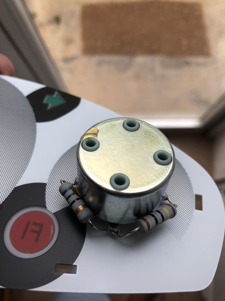

Pues como ya lo he solucionado refloto el tema. Tiritos tenía razón, eran dos resistencias que lleva el cuadro. Se las cambias y a funcionar. Lo desmonté y fue mas fácil de lo que pensaba. Abrí el cuadro con cuidado por que el circuito es de papel de fumar.... vi las dos resistencias, y le hice una foto y con los colores pedí 2. desoldar y volver a soldar las nuevas. Lo monté, pero no me funcionaba. Entonces me di cuenta que el sensor estaba partido, un amigo tenía uno y se lo puse. Pero la avería era en el cuadro seguro.
Ahora va perfecto todo. Como he visto lo fácil que es quitarlo, me roda por la cabeza cambiar las bombillas blancas por azules, pero no tengo ni idea de que modelo son, T5 o T10...... he buscado por internet y no he visto nada

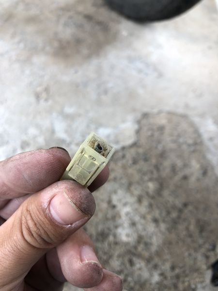

En mi caso estaban rotos las dos cosas, las resistencias del cuadro de mandos y el sensor de temperatura. La resistencias tienes que quitar el cuadro y veras que tiene un circuito de plástico y unos tornillos tipo tuerca. Tienes que quitar las tuercas pequeñas y veras las resistencias, fíjate bien como son para comprarlas igual en una tienda de electrónica. Yo le hice una foto.
El sensor de temperatura, si miras donde está la rueda delantera de la moto, pero debajo de la moto, veras como una pequeña bujía con dos cables, es quitarla y poner otra igual, no es cara

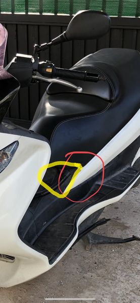

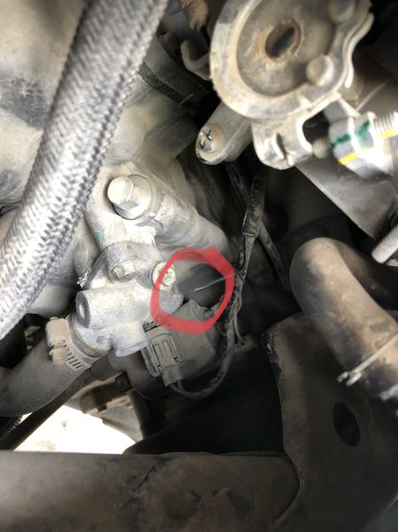

Hola compañeros,
Ya está solucionado! En mi caso no era el cuadro. Lo he desmontado y llevardo a la tienda de electrónica. Como no eran normales el dueño muy amablemente las ha medido con el polímetro. Para que la medición fuera correcta he tenido que cortar las conexiones y medirlas separadas (75 y 140 ohmios). Hemos comprobado que medían bien, así que no parecía que fuera eso. De todas formas, me he llevado dos de medida similar por si acaso. Al volver a casa he desmontado la moto y al ir a comprobar el sensor me he dado cuenta de que el cable estaba cortado a la altura del conector:
He vuelto a soldar las resistencias originales que había cortado, y ya está midiendo la temperatura en el cuadro :-)
Por si alguno quiere saber dónde está el sensor, es ahí dentro, a la altura de la marca roja. Sacando la tapa marcada en amarillo se tiene acceso, aunque un poco dificil. Sólo hay que quitar dos grapas:
Y si alguno más  tiene el sensor y el cable bien y necesita cambiar las resistencias, son estas dos (cuadro executive) :
