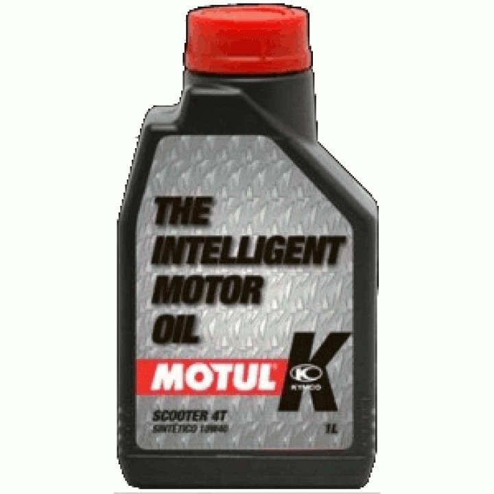

Diablo 2 Publicado 5 de Agosto del 2017 Compartir Publicado 5 de Agosto del 2017 No te van a decepcionar ninguno de los dos, ademas el castrol es un poco mas barato. Es cierto no obstante que muchos concesionarios consideran que cambiando el aceite a los 5.000 valen sin problemas semi sinteticos y de calidades inferiores, si mal no recuerdo el que comercializa Kymco España con su marca es un semi sintetico. (Hola fede según tengo entendido el aceite works de Kymco es sintético según anuncian en su pagina de Internet)saludos cordiales Enlace al comentario Compartir en otros sitios web More sharing options...
Administradores fededb Publicado 5 de Agosto del 2017 Administradores Compartir Publicado 5 de Agosto del 2017 Cierto Diablo, me referia al que vendian en los concesionarios hace unos años que aunque ponía Kymco era motul 5100 10&40, en la actualidad usan el Works (Repsol) Este en concreto Enlace al comentario Compartir en otros sitios web More sharing options...
