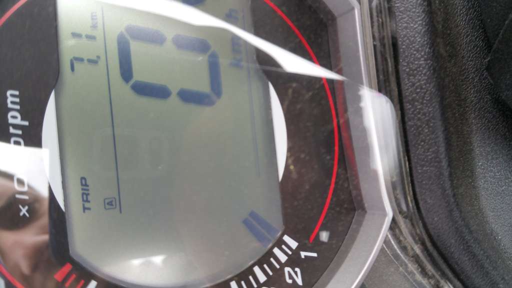

jose21 Publicado 22 de Marzo del 2017 Autor Compartir Publicado 22 de Marzo del 2017 Estas son las revoluciones que tengo a relenti, las vuestras como estan a relenti? Enlace al comentario Compartir en otros sitios web More sharing options...
