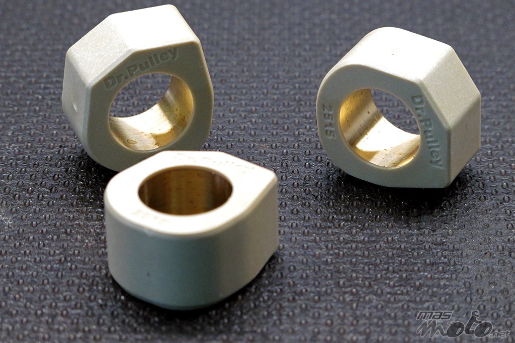

Buenas noches. Las medidas de los rodillos originales son de 25x20 peso 17 gramos.
Los dr pulley van perfectos, tienes que elegir según lo que busques, o los puedes poner de 16 gramos, o de 15 gramos si quieres mayor aceleración y conduces por ciudad o alrededores.
Acuérdate de pasar por presentaciones, antes de escribir tienes que presentarte para que te demos la bienvenida, son las normas.
Un saludo paz_
Share this post
Link to post
Share on other sites
mig2512,
como te han dicho, es obligatorio el presentarse en la Categoría correspondiente, de no ser así, tus mensajes se podrán bloquear7eliminar.
Share this post
Link to post
Y abusando del tu conocimiento cucubiza, ¿dónde se pueden comprar?
Estos son, aqui los pedimos. Si haces mucha carretera/autovía pones los de 16 gramos, así no se ve afectada la velocidad punta, incluso puedes ganar algo.
http://drpulley.shopnix.de/product_info.php?products_id=665
Si haces mucha ciudad y alrededores puedes poner los de 15 gramos, tendrás una aceleración y recuperaciones buenísimas.
http://drpulley.shopnix.de/product_info.php?products_id=1066

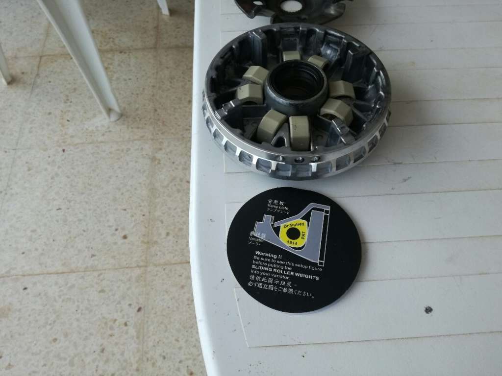

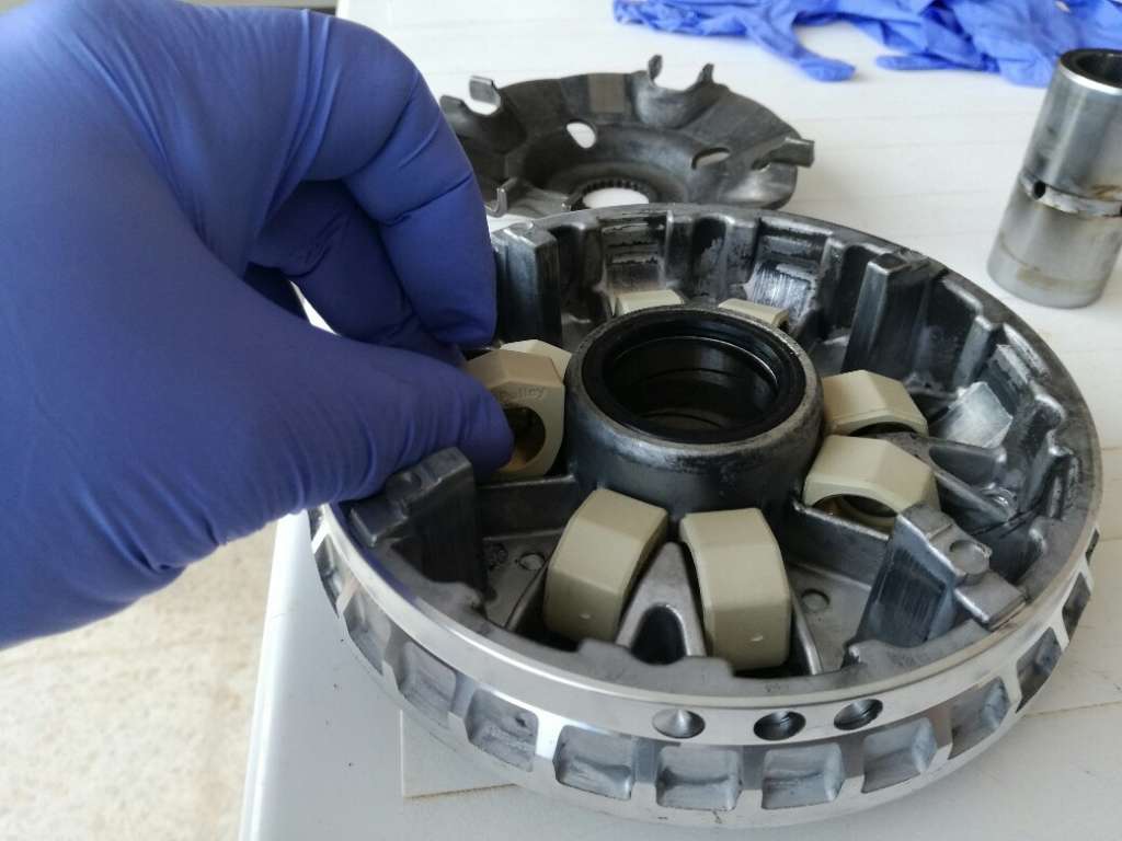

Recordar la importancia del correcto montaje, llevan una forma de colocación, si no se colocan correctamente la moto no rendirá bien.
En estas fotos que hice cuando los monté podéis ver como van, viene un papel en el envase de como colocarlos. Un saludo

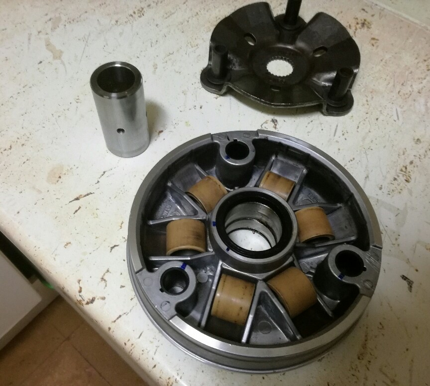

Buenos dias. El variador de serie trae 6 rodillos, el que trae 8 rodillos es el malossi para la Xciting. Solo tienes que pedir un juego.
Un saludo
Aqui el variador original
