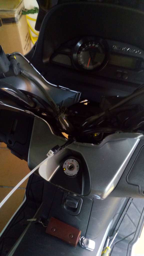

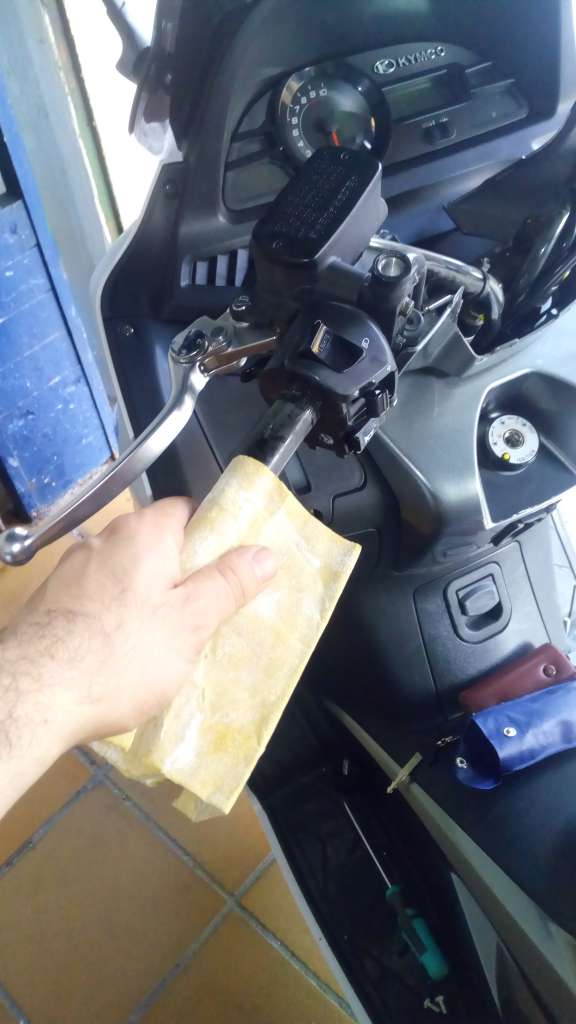

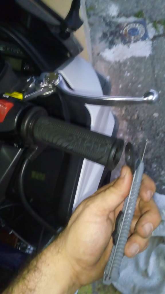

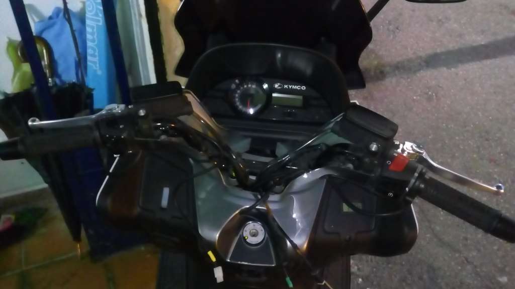

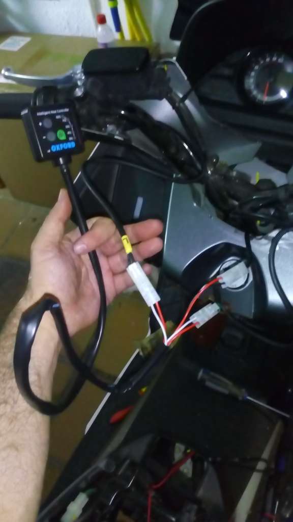

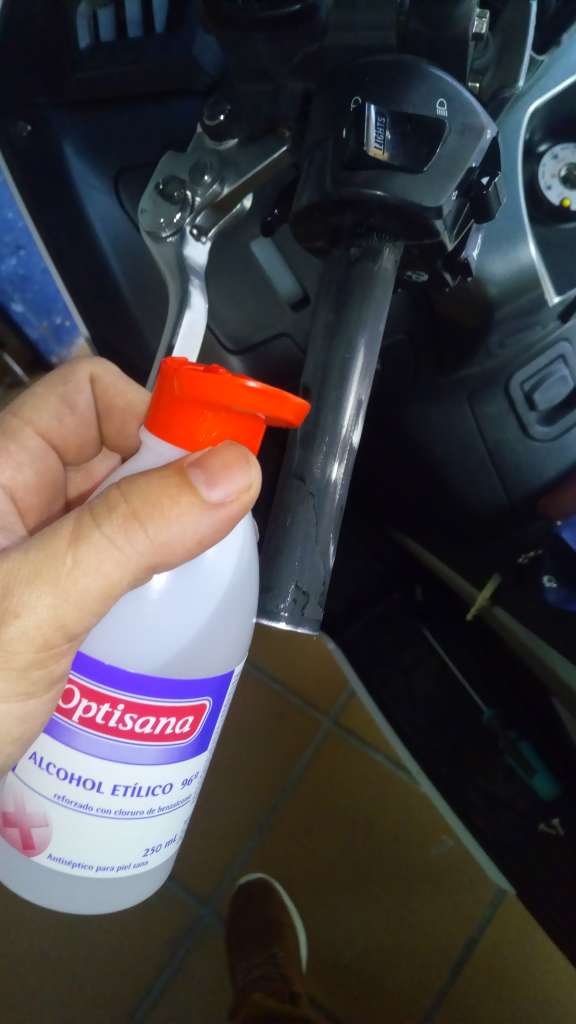

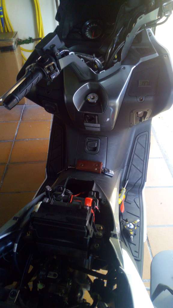

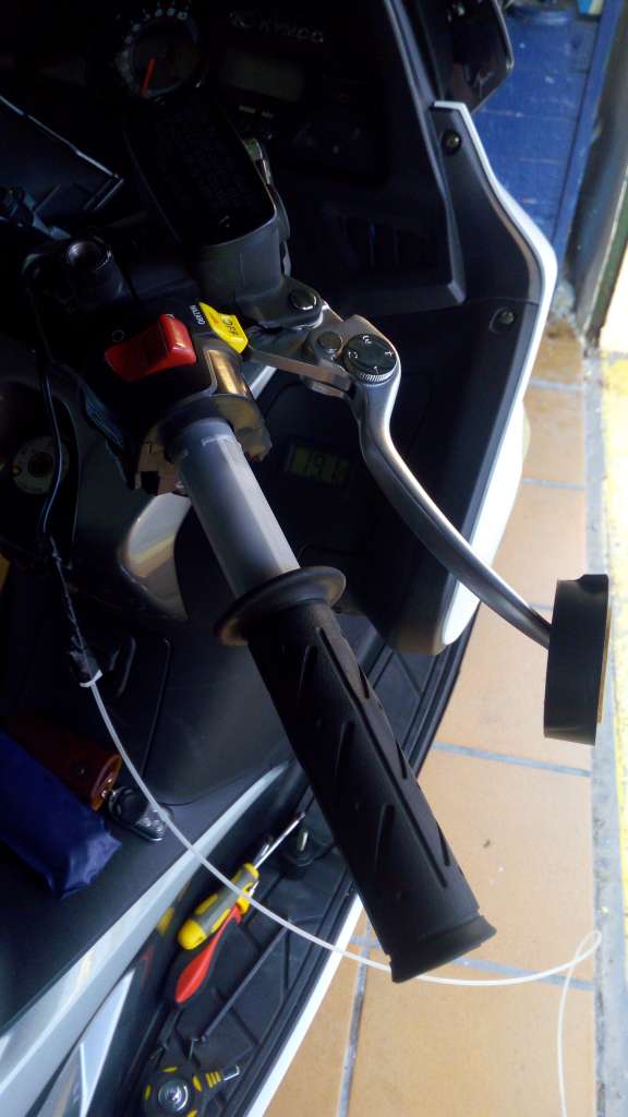

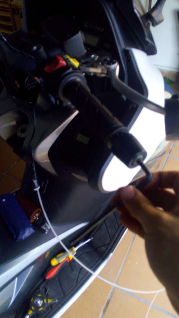

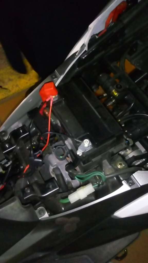

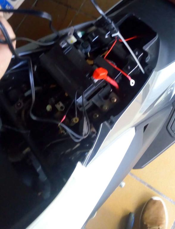

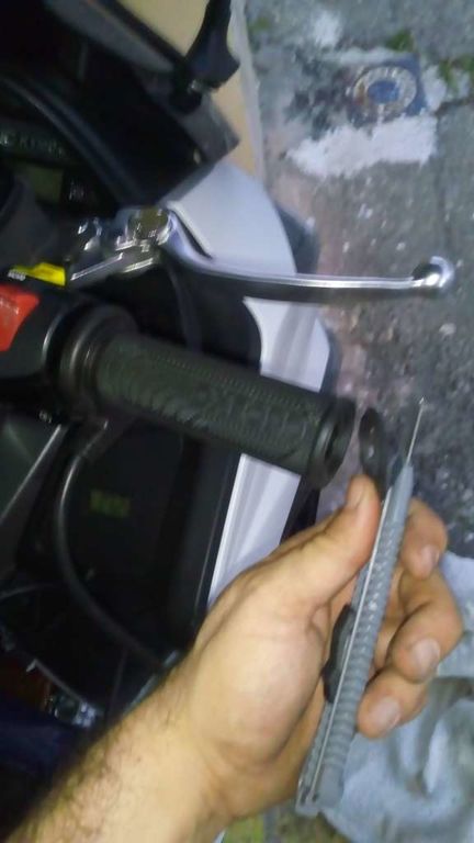

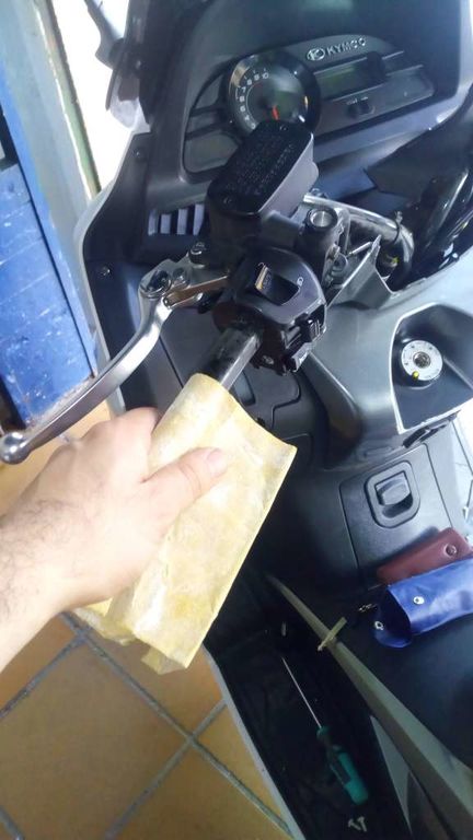

zar88 Publicado 13 de Enero del 2017 Compartir Publicado 13 de Enero del 2017 Bueno pues que ahora con este tiempo hay que ir bien servido para no quedarse "pajarito" y era un proyecto que tenìa en mente desde hace tiempo después de probarlo en una Vstrong. El modelo ES OXFORD PREMIUM SPORT, el precio unos 60 euros dependiendo de donde lo hayamos adquirido. Espero ayudar para quien se quiera aventurar, lo recomiendo para zonas frías donde los guantes se hacen insuficientes y no se desea llevar manoplas. Empezamos desmontando el sillón por completo también el cubículo del hueco del mismo, pasamos con un cable guía el cableado de nuestro kit desde la batería al manillar. Habrá que desmontar también el frontal de plástico embellecedor del manillar para hacer las conexiones y ocultar los cables mas tarde además de colocar la centralita, solo tendremos que desatornillar dos tornillos que se encuentran debajo del manillar y lo demás va con grapas a presión, con cuidado de no partirlas. Quitamos los contrapesos con llave allen para sacar los puños. En nuestra Xciting es fácil sacarlos solo con un alicate de puntas haciendo palanca salen sin más. El puño izquierdo viene con algún residuo que hay que lijar y limpiar para que al poner el puño nuevo entre sin complicaciones. Vamos con el puño del acelerador, importante recordar que viene sin la caña que usualmente llevan las motocicletas, lo suple un sistema parecido que es una funda plástica exactamente un puño falso que hace las veces de la caña no se si me explico, de todos modos para que lo entendáis es el puño blanco que se ve en la imagen. Pues aclarado esto, el siguiente paso va ser introducir el puño a presión y probar si se queda frenado en mi caso así fue, yo lo solucione desmontando de nuevo el puño calefactable y con un cúter rasurar los filamentos del falso puño para dar mas cavidad (holgura) y posteriormente pegar el puño con el pegamento que trae el mismo kit. Además recortar el extremo del puño según se vea con el cúter también. Las conexiones del cableado ya vienen preparadas solo para conectarlas con sus clavijas correspondientes, pasaremos los cables de los puños a través del mismo sitio donde van los cables de las piñas del manillar. La conexión eléctrica es la siguiente, yo OS diré la que recomienda el fabricante y sus especificaciones y lo que yo hice. 1 el cable positivo va con un fusible aéreo directo a batería y otro que va al negativo, en este caso ya sabemos que el aparato se queda como en (están bay) tiene corriente aún estando en parado, el fabricante asegura que no nos vamos a quedar sin batería por ello ya que solo son unos 0,3 micro amperios y no agotaría la batería en ningún caso a corto plazo vamos, pero yo que no la cojo todos los días no me fió por lo que he optado por instalar un interruptor de corte de paso de corriente para anularlo siempre que deje la moto aparcada y además lo he alojado debajo del asiento para que nadie lo pueda manipular. En fin, seguro que se me quedan muchas cosas en el tintero pero podéis consultarme lo que queráis, el resultado ha sido muy satisfactorio y nada difícil siempre que se tengan las herramientas y tiempo suficiente para hacerlo, yo tarde unas 2 horas sin tener mas que conocimientos básicos, decir que también tengo instalado un kit de xenón directo a batería y aun con todo eso no saltan los fusibles. (El xenón es ilegal para navegantes y aunque van bien van mejor las bombillas de led philips) que gastan menos. Gracias y espero que OS guste. Enlace al comentario Compartir en otros sitios web More sharing options...

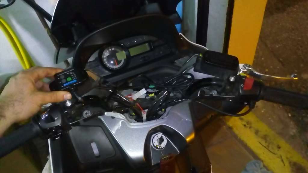

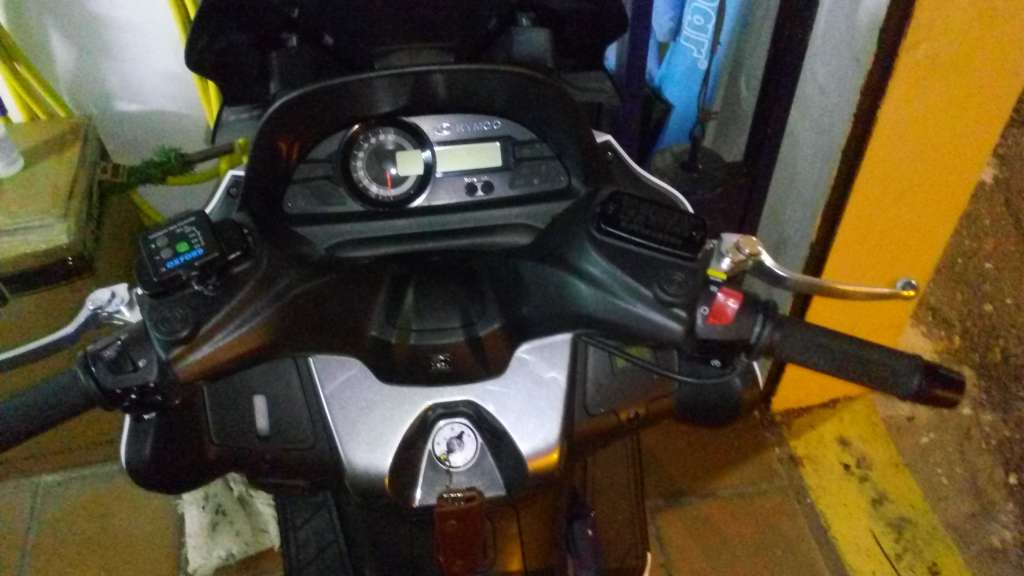

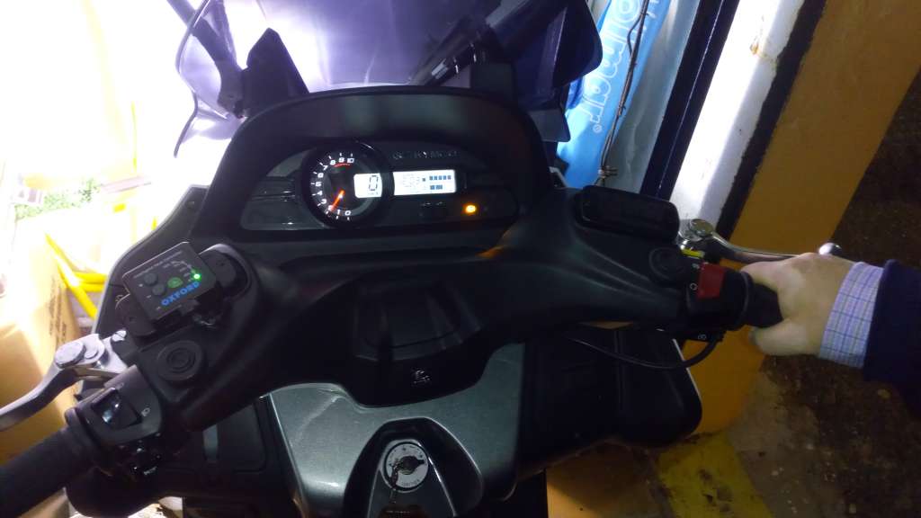

zar88 Publicado 13 de Enero del 2017 Autor Compartir Publicado 13 de Enero del 2017 Me ha faltado decir que la centralita la he pegado con un adhesivo de doble cara que trae el kit, encima de la tapa del aceite para poder manejarlo bien, tiene 5 posiciones de intensidad de calor y un sistema de ahorro de batería. -sombrero Enlace al comentario Compartir en otros sitios web More sharing options...

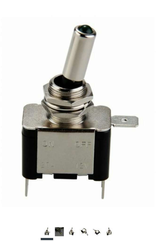

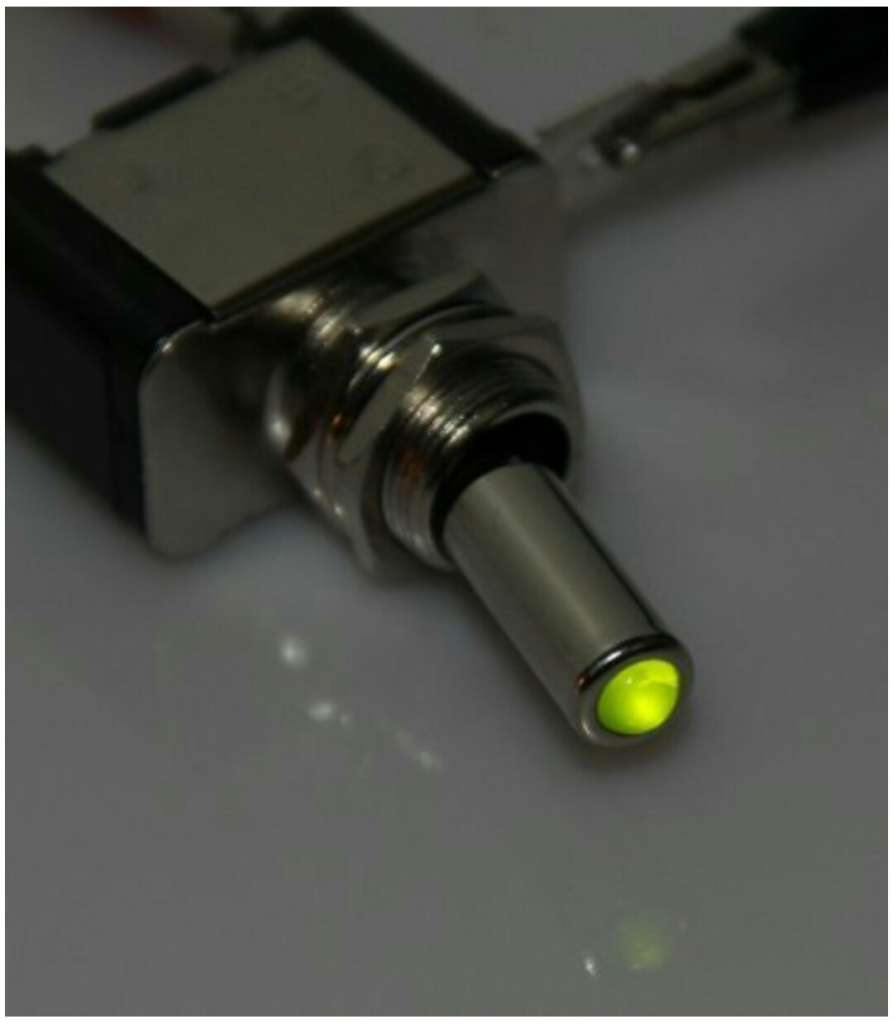

zar88 Publicado 14 de Enero del 2017 Autor Compartir Publicado 14 de Enero del 2017 Aquí OS pongo el interruptor que voy a poner para cortar la corriente, viene con dos posiciones ON-OFF, además trae un led de color verde cuando se encuentra en funcionamiento se enciende. --ok ey Enlace al comentario Compartir en otros sitios web More sharing options...

Invitado Publicado 17 de Enero del 2017 Compartir Publicado 17 de Enero del 2017 Hola Darío ¿Y has considerado poner la alimentación a través de la llave de contacto (a través de relé, por ejemplo) para que así sea más cómodo...? Saludos! PD: buen brico Enlace al comentario Compartir en otros sitios web More sharing options...
zar88 Publicado 17 de Enero del 2017 Autor Compartir Publicado 17 de Enero del 2017 Hola Darío ¿Y has considerado poner la alimentación a través de la llave de contacto (a través de relé, por ejemplo) para que así sea más cómodo...? Saludos!u PD: buen brico Hola compi, lo estuve sopesando pero para llegar al contacto hay que desmontar todo el puente de la moto y tras consultar con algunos entendidos me recomendaron hacerlo como recomienda el fabricante para no sobrecargar el arranque, lo que tu dices es lo que normalmente se hace en estos casos pero ya te digo que habría que desmontar media moto para acceder o eso es lo que tengo entendido vamos. Muchas gracias Enlace al comentario Compartir en otros sitios web More sharing options...
Invitado Publicado 17 de Enero del 2017 Compartir Publicado 17 de Enero del 2017 Mediante relé no sobrecargas el arranque, ya que la corriente de activación del relé es pequeña... Dejo caer una idea ¿y si conectas el relé, por ejemplo, a la alimentación de las luces de posición (que supuestamente siempre han de ir encendidas)? De esta forma, al quitar la llave de contacto se desconecta todo... Sólo es una idea. Saludos Enlace al comentario Compartir en otros sitios web More sharing options...

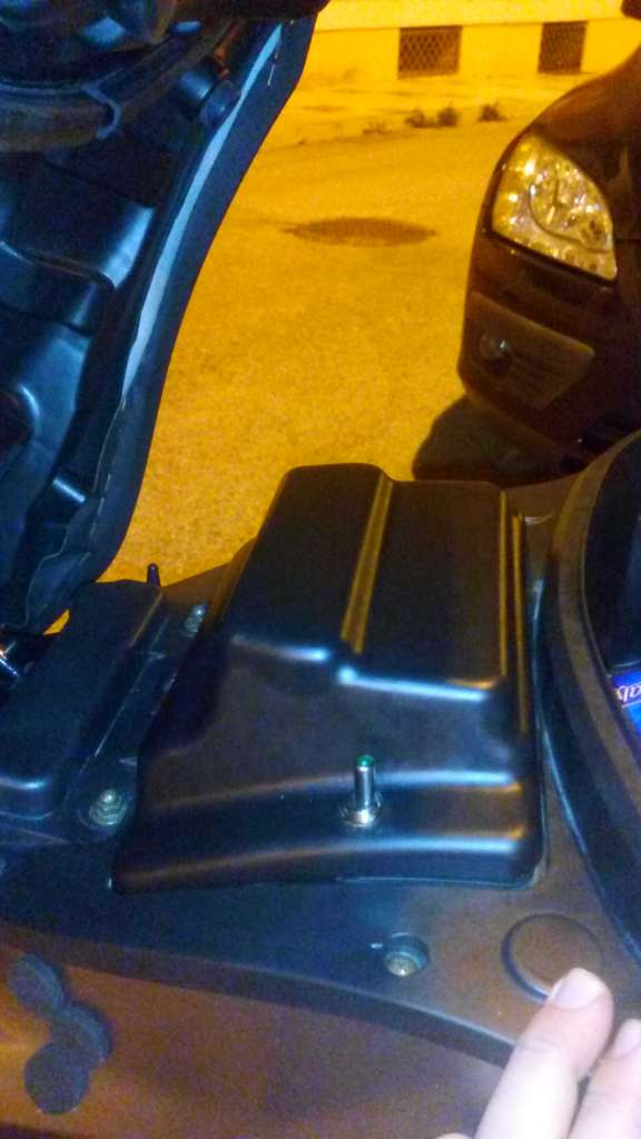

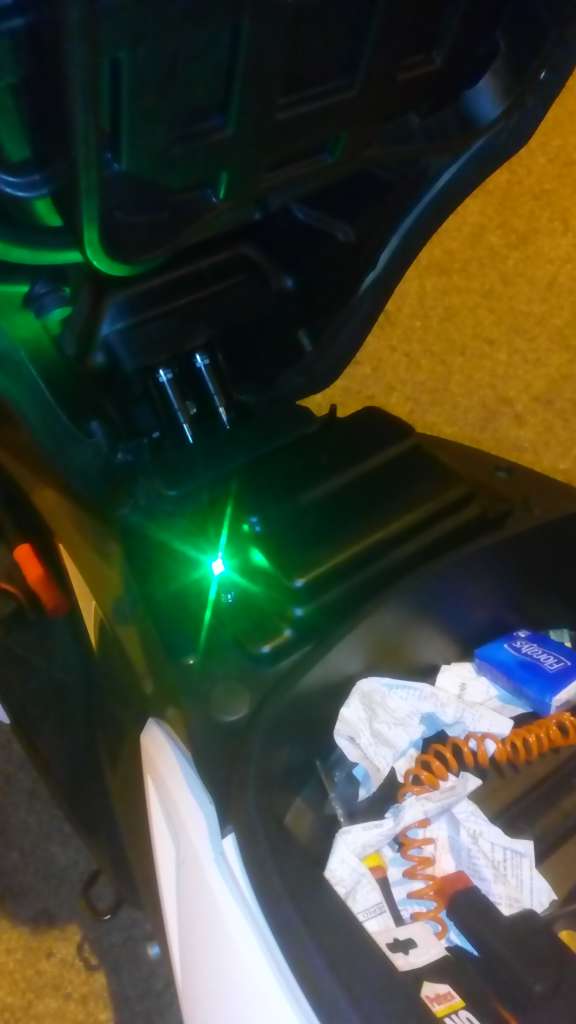

zar88 Publicado 31 de Enero del 2017 Autor Compartir Publicado 31 de Enero del 2017 Bueno pues al fin he terminado la operación con éxito, el interruptor lo he situado en la tapadera de la batería, le hice un orificio de su diámetro y lo ajustè con una doble rosca. La instalación eléctrica fue lo mas farragoso pero todo salio bien no me quedé pegado ni una vez, claro_que_si Compre en la ferretería tres terminales faltón con funda, hice las conexiones y listo, ya solo pasará corriente a los puños cuando yo quiera, con el selector de led se sabe siempre a simple vista cuando esta en ON y OFF, queda dentro del sillón por lo que nadie puede trastearlo así que doy por terminado el travajo. -sombrero OS dejo un par de fotos saludos!! Enlace al comentario Compartir en otros sitios web More sharing options...
