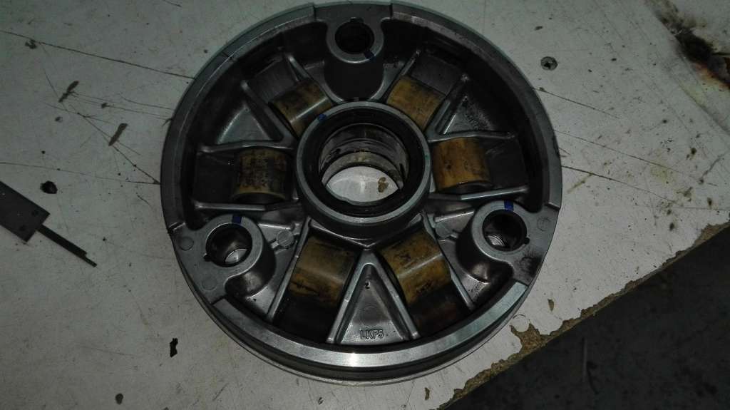

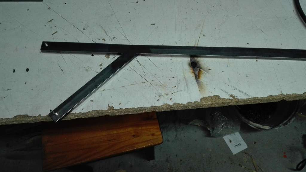

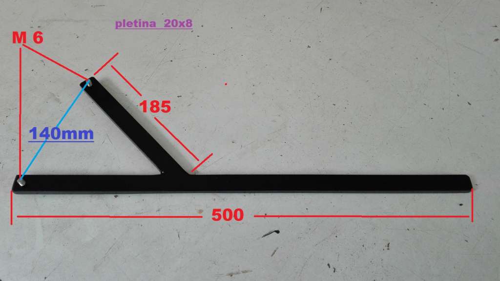

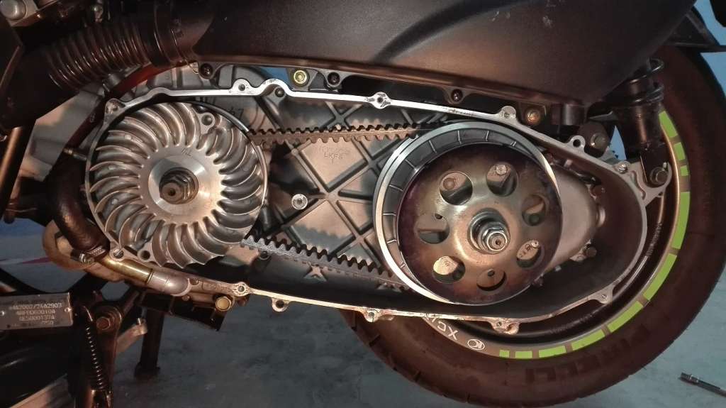

ugena44 Publicado 15 de Diciembre del 2016 Compartir Publicado 15 de Diciembre del 2016 bueno pues como considero que a mas de uno le puede venir bien, hago este tutorial de como he fabricado la llave para bloquear el variador de la xciting y poder cambiarle la correa. lo primero que vamos a ver es el materias con que vamos a trabajar. una pletina de 20x8 de acero calibrado, la cortamos en dos trozos. uno de 500 y otro de 200. foto 1. a continuación las taladramos en la punta para después roscarla para métrica 6. fotos 2 y 3. después procedemos a soldarlas, teniendo en cuenta que los ejes de los taladros que hemos hecho, queden a una distancia de 140 mm. fotos 4 y 5. después de haberla soldado como ya os he dicho y después de haber repasado la soldadura, un botecito de pintura en espray del chino, y este es el resultado. foto 6. y aquí la tenéis ya terminada con las medidas de como ha quedado. espero que os sirva. Enlace al comentario Compartir en otros sitios web More sharing options...

ugena44 Publicado 16 de Diciembre del 2016 Autor Compartir Publicado 16 de Diciembre del 2016 gracias amigo mio por tus palabras. tengo unas pocas de fotos para poner de como se cambia la correa. pero como el español piensa bien pero tarde... no hice todas las fotos que debería. si encuentro la forma de explicarlo con las pocas fotos que hice, en estos días las pongo. Enlace al comentario Compartir en otros sitios web More sharing options...
