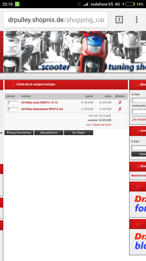

Razziel Publicado 12 de Diciembre del 2016 Autor Compartir Publicado 12 de Diciembre del 2016 A ver si... Creo que la referencia de los rodillos es esa.. Dr pulley de 20x12 de 25gr Y las guías creo que son esas.. Gracias por todo Enlace al comentario Compartir en otros sitios web More sharing options...
Razziel Publicado 12 de Diciembre del 2016 Autor Compartir Publicado 12 de Diciembre del 2016 De 15 gr. Perdón Enlace al comentario Compartir en otros sitios web More sharing options...
Razziel Publicado 12 de Diciembre del 2016 Autor Compartir Publicado 12 de Diciembre del 2016 Si alguno ve algún fallo en la referencia que lo diga, por favor.. eso es todo. Siento ser tan pesado. me_callo martillazosm Enlace al comentario Compartir en otros sitios web More sharing options...
mandoble Publicado 12 de Diciembre del 2016 Compartir Publicado 12 de Diciembre del 2016 Eso, son de 15 gramos la moto te ira mejor aqui hay gente que los lleva y estan contentos con el funcionamiento. Enlace al comentario Compartir en otros sitios web More sharing options...
motero2 Publicado 12 de Diciembre del 2016 Compartir Publicado 12 de Diciembre del 2016 Lo ideal en pulley , para la 300 , son los de 14gr. Enlace al comentario Compartir en otros sitios web More sharing options...
mandoble Publicado 12 de Diciembre del 2016 Compartir Publicado 12 de Diciembre del 2016 No, para la 300 mejor los de 15 porque si no va muy revolucionada y con estos la moto va superequilibrada de todo Enlace al comentario Compartir en otros sitios web More sharing options...
Razziel Publicado 12 de Diciembre del 2016 Autor Compartir Publicado 12 de Diciembre del 2016 Hombre, Yo tengo los de serie y si no he leido mal los originales son de 15.50 gr. El uso que le hago a la moto es mas por autovia que por ciudad, asi que me interesa que la moto vaya mas desahogada. Todavia me acuerdo con 18 años como nos poniamos todos en los semaforos en rojo como si fuera la parrilla de salida de moto GP. Para entonces si importaba la salida rápida pero planeando_ guauuu_ ....... Lo dicho, pondré los de 15gr, creo que iran bien... Enlace al comentario Compartir en otros sitios web More sharing options...
mandoble Publicado 12 de Diciembre del 2016 Compartir Publicado 12 de Diciembre del 2016 Hombre, Yo tengo los de serie y si no he leido mal los originales son de 15.50 gr. El uso que le hago a la moto es mas por autovia que por ciudad, asi que me interesa que la moto vaya mas desahogada. Todavia me acuerdo con 18 años como nos poniamos todos en los semaforos en rojo como si fuera la parrilla de salida de moto GP. Para entonces si importaba la salida rápida pero planeando_ guauuu_ ....... Lo dicho, pondré los de 15gr, creo que iran bien... Mañana por la mañana me acercare a la tienda y pedire yo tambien los de 15 gramos. Enlace al comentario Compartir en otros sitios web More sharing options...

CUCUIBIZA Publicado 12 de Diciembre del 2016 Compartir Publicado 12 de Diciembre del 2016 Yo lo veo bien. Dr pulley recomienda bajar un 10 o 15% el peso. Lo suyo sería ponerles 1 gramo menos de peso, pero en vuestro caso lleváis de 15'5 gramos, y no teneis la opción de poner 14'5 gramos. Si haceis mucha carretera/autovia mejor los de 15 gramos. Ahora bien, si se pone los de 14 gramos es una pasada, una aceleración y recuperaciones increibles, en este caso yo pondría estos si hiciera mucha ciudad o alrededores, o carreteras comarcales. Un saludo Enlace al comentario Compartir en otros sitios web More sharing options...
