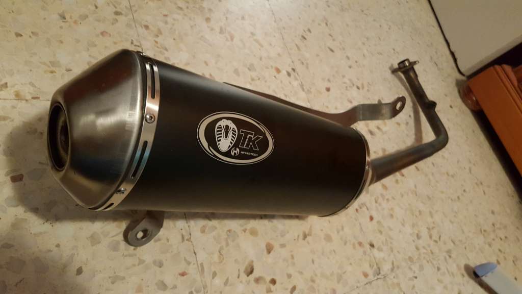

Nigromante Publicado 4 de Agosto del 2016 Compartir Publicado 4 de Agosto del 2016 Yo llevo un Malossi con el escape de serie y me va estupendamente bien. Si le cambias tu el variador por probar no pierdes nada y ya que lo tienes pues lo aprovechas. Por cierto, tu escape no es el H2, no se donde he visto que decías que era ese pero estás equivocado, el H2 es el que es entero negro con la cola en carbono, te lo digo por si lo vas a anunciar que no te metas en un lío y que mires bien el precio porque se consigue más barato que el H2 y si pides mucho no lo venderás. Enlace al comentario Compartir en otros sitios web More sharing options...
carlos3775 Publicado 4 de Agosto del 2016 Autor Compartir Publicado 4 de Agosto del 2016 Dime cual es es un tk pero cual mira Enlace al comentario Compartir en otros sitios web More sharing options...
Nigromante Publicado 4 de Agosto del 2016 Compartir Publicado 4 de Agosto del 2016 Ese es un H1 o al menos así lo llama la gente para distinguirlo. --okey Enlace al comentario Compartir en otros sitios web More sharing options...

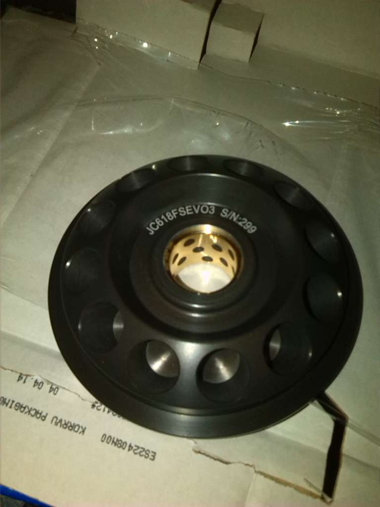

carlos3775 Publicado 4 de Agosto del 2016 Autor Compartir Publicado 4 de Agosto del 2016 Una cosa más este variador es evo 2 o 3 nose escucho ablar de evo2 o 3 y nose la verdad Enlace al comentario Compartir en otros sitios web More sharing options...
Nigromante Publicado 4 de Agosto del 2016 Compartir Publicado 4 de Agosto del 2016 Ahí sí que me pillas, no tengo ni idea. Enlace al comentario Compartir en otros sitios web More sharing options...
ernestin1612 Publicado 4 de Agosto del 2016 Compartir Publicado 4 de Agosto del 2016 Es el evo 2, el que yo tenía era el 3 Que es este Enlace al comentario Compartir en otros sitios web More sharing options...

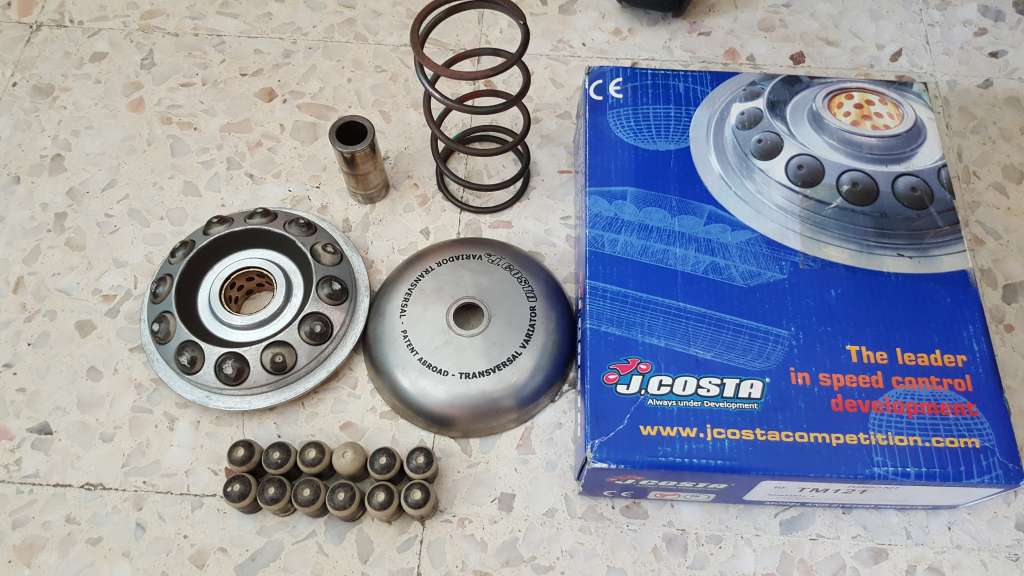

carlos3775 Publicado 4 de Agosto del 2016 Autor Compartir Publicado 4 de Agosto del 2016 Una cosa más y ya si de verdad que se me Avia olvidado como se saca el caskillo del jcosta yo le he dado unos pora cito de dentro hacia fuera donde esta la parte plana pero nada y meda cosa partirlo.gracias de ante mano Enlace al comentario Compartir en otros sitios web More sharing options...

carlos3775 Publicado 4 de Agosto del 2016 Autor Compartir Publicado 4 de Agosto del 2016 Podías decirme como cambiar el kaskillo yo le he dado unos golpes en la parte de las balas pero nosale y me da miedo partirlo Enlace al comentario Compartir en otros sitios web More sharing options...
ernestin1612 Publicado 4 de Agosto del 2016 Compartir Publicado 4 de Agosto del 2016 Y porque vas a sacaar el casquillo??? Se cambia cada 15.000kms por lo menos, 10.000 si kieres estar mas tranquilo. Pero con 2.000kms de debe estar perfecto y ya te digo por experiencia que no.sale asi como asi y hay que tener muucho cuidado con el ( un poco que se quede mal aajustado en el cuerpo del variador puede hacer que este gire descompensado ) y eso es muy malo para el motor. Mejor no tocaarlo hasta que realmente haga falta Enlace al comentario Compartir en otros sitios web More sharing options...
carlos3775 Publicado 4 de Agosto del 2016 Autor Compartir Publicado 4 de Agosto del 2016 Ok es por aprender nada más mira el evo2 es este es kaskillo esta bien era que iba a venderlo pero voy a probarlo con el escape de fábrica lo que meda miedo es el desgaste que dicen tener pero en las masas no desgasta el variador jcosta Enlace al comentario Compartir en otros sitios web More sharing options...
ernestin1612 Publicado 4 de Agosto del 2016 Compartir Publicado 4 de Agosto del 2016 Las masas duran 6.000/7.000 kms, dependiendo de la caña que le des a laa moto Yo lo tenia con escape original, muelle de contraste rojo malossi en.el embrague, correa malossi y filtro DNA. Iba bastante bien la.moto con esa configuración, eso si con todo esto y variador malossi va aun mejor Vssss Enlace al comentario Compartir en otros sitios web More sharing options...
