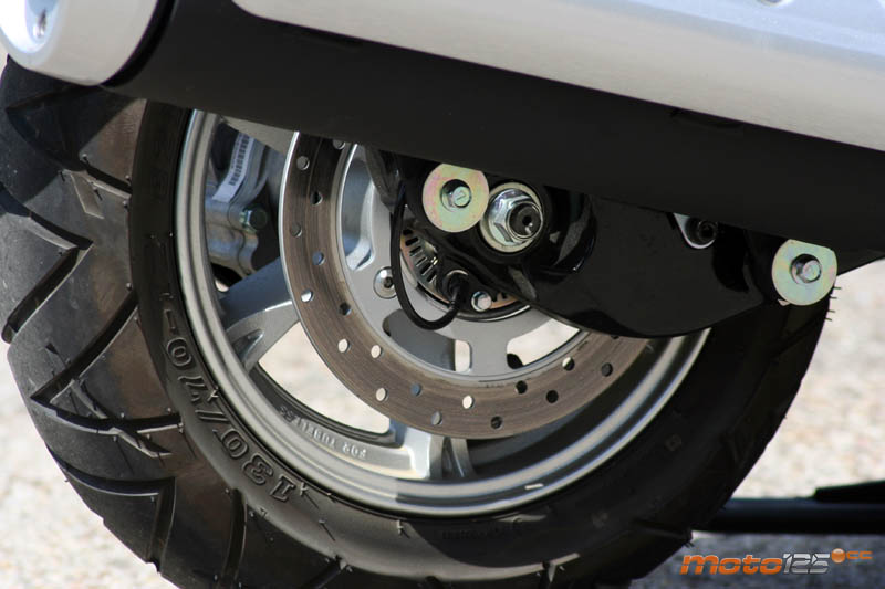

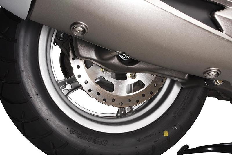

CUCUIBIZA Publicado 11 de Julio del 2016 Compartir Publicado 11 de Julio del 2016 Buenos días. Pues es muy fácil, hay que fijarse en el disco de freno trasero, si lleva rueda fonica y sensor de velocidad es con Abs, si no lleva no es Abs. La gente se confunde porque miran el disco delantero, tanto las Abs como las que no tienen, todas tienen rueda fónica en el disco delantero, porque esta el sensor de velocidad, este coge los datos para saber a la velocidad que va la moto a través de esta rueda fonica. Este mismo sensor es aprobechado para el abs para recoger los datos, es decir, las que tienen Abs ese sensor hace 2 trabajos, sensor de velocidad y recoge datos para el correcto funcionamiento del Abs, si nota que se bloquea una rueda salta el Abs, por eso lleva otro sensor en el disco trasero, porque el Abs actua sobre las 2 ruedas individualmente, puede saltar en la rueda trasera y delante no, o al revés. Un saludo Vssss Con Abs Sin Abs Enlace al comentario Compartir en otros sitios web More sharing options...

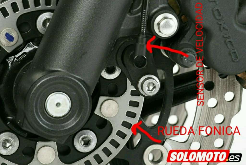

CUCUIBIZA Publicado 11 de Julio del 2016 Compartir Publicado 11 de Julio del 2016 Aquí una foto que se ve la rueda fonica (disco con ranuras) y sensor de velocidad + abs el que lo lleve. Siempre mirar en disco trasero, si tiene esto es Abs, si no lo tiene no es Abs.. Enlace al comentario Compartir en otros sitios web More sharing options...
