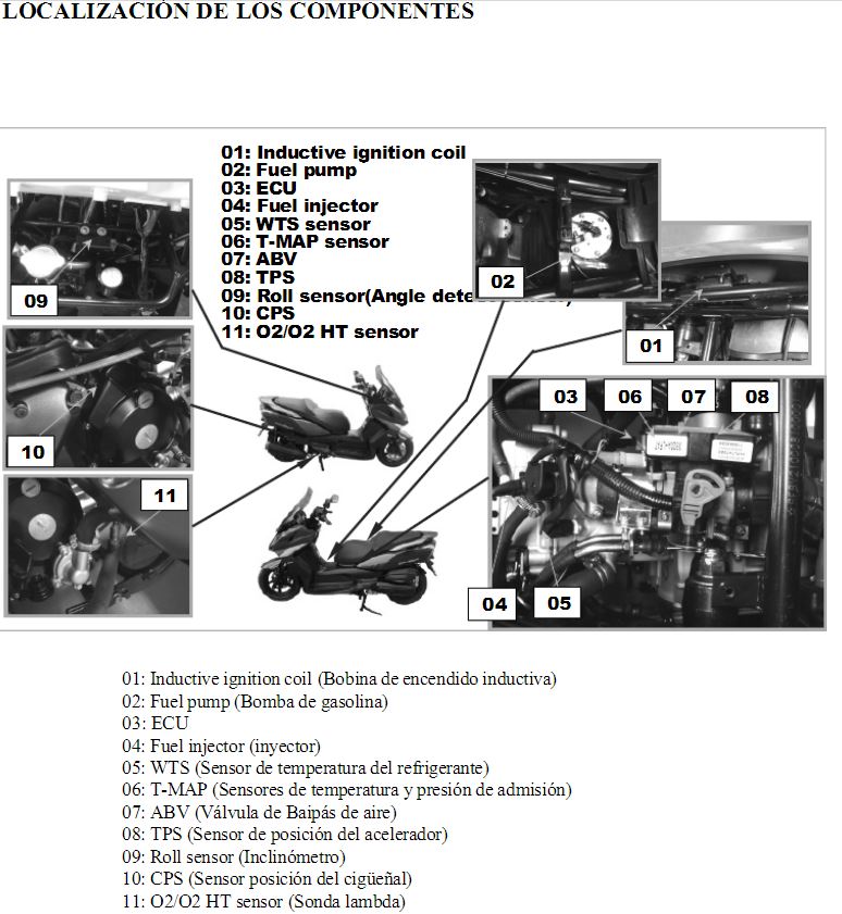

CUCUIBIZA Publicado 19 de Junio del 2016 Compartir Publicado 19 de Junio del 2016 Todo lo que te han dicho es verdad. En verano deberian correr menos puesto que el aire es mas caliente. Lo que pasa es que la centralita de nuestra super moto se auto regula sola puesto que tiene un sensor IAT de temperatura de admision ( como casi todas). Por lo tanto lo que te han dicho es verdad. PEEERO curiosamente yo tambien noto que en verano mi moto corre mas. Yo lo achaco a que como no llevo cupula alta, al quitarme el chaqueton soy mas aerodinamico claro_que_si y por supuesto que cuando llega el verano nos hemos quitado unos kilitos de encima y creeme que eso si que se nota. Buenas noches. El sensor IAT, es el sensor de temperatura de admisión, indica a la Ecu la temperatura ambiente. Después tenemos el sensor MAP, este mide la presion atmosférica, a menor presion y menor cantidad de oxígeno, manda la medida y la Ecu corrige la mezcla. El problema y lo que es un lio, es que en las SD125, el sensor IAT esta combinado con el sensor MAP, en vuestra moto se llama sensor T-MAP. Puedes mirar en los códigos de error de la SD125 y en el manual de mecánica, no sale nada de sensor IAT ni MAP, es sensor T-MAP. Ya en la SD300, Xciting etc, no existe ni el IAT ni T-MAP, tenemos solo el sensor MAP, que se encarga de mandar los datos a la Ecu para corregir la mezcla. El sensor T-MAP tiene la misión de cuantificar la presión absoluta de aire en el colector de admisión. Al mismo tiempo también mide la temperatura del aire ya que es un sensor combinado. Un saludo Aquí puedes ver los sensores de la super dink 125i. Enlace al comentario Compartir en otros sitios web More sharing options...
