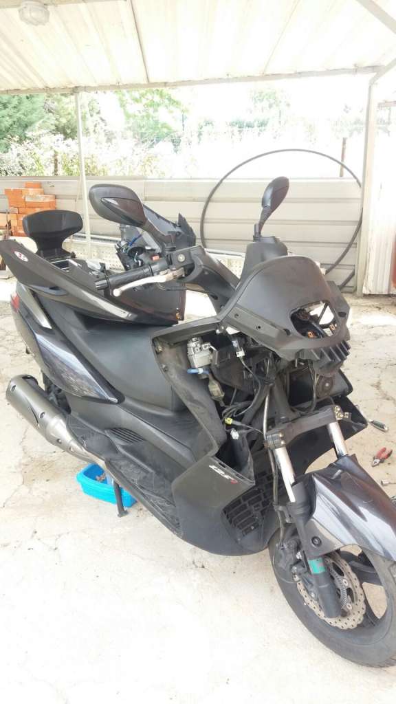

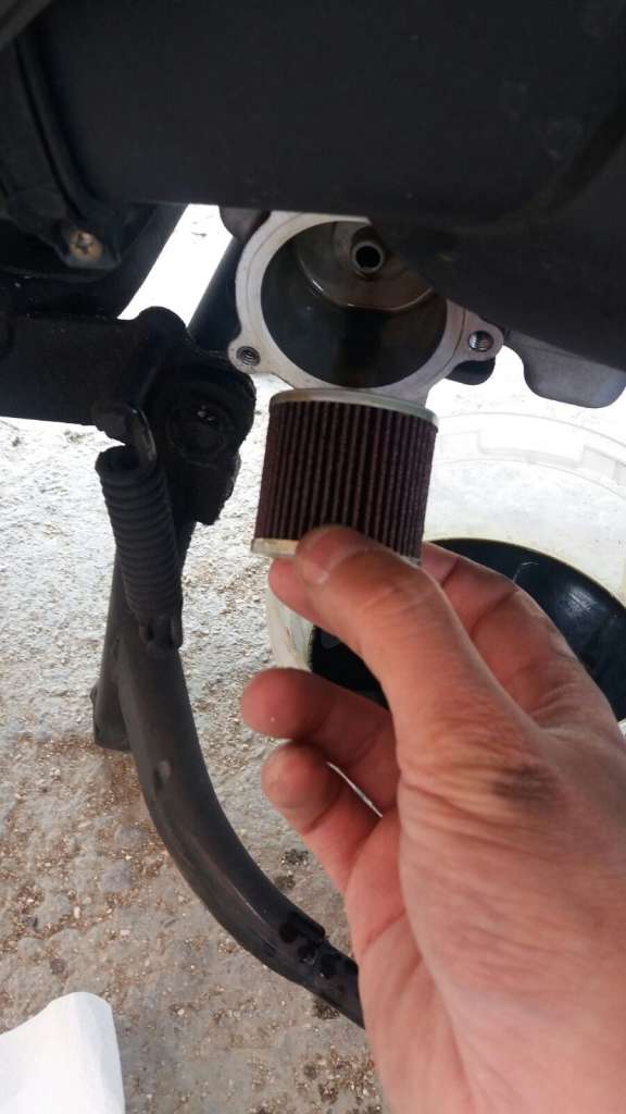

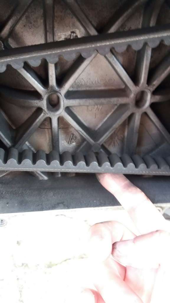

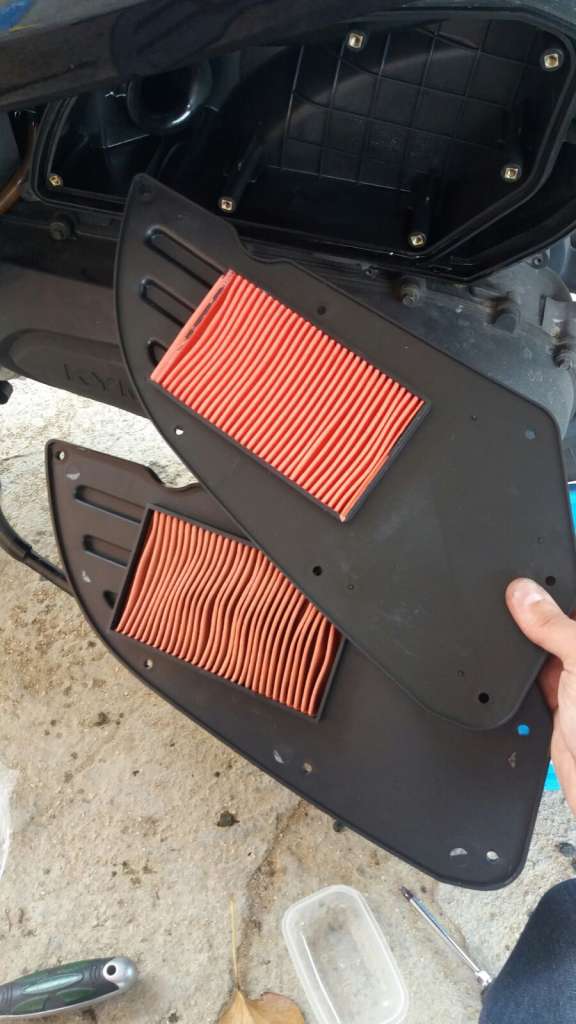

Kastro Publicado 30 de Mayo del 2016 Autor Compartir Publicado 30 de Mayo del 2016 TRABAJO....TERMINADO? Os cuento el resultado del intento de mecánico (con ayuda especial). Una vez me llegaron las piezas este sábado me puse a ello. 1. Cambié las bombillas de cruce ya que iba sin ellas, las dos fundidas prácticamente a la vez. Se trata de desatornillar y atornillar, viendo un tutorial que alguien colgó en Youtube, sin problema. 2. Cambio de aceite sin problema con las herramientas adecuadas. 10/40 y 1,2 litros. Han pasado 6000 kms del ultimo y no estaba muy negro. 3. Filtro del aceite, muy sencillo también y con un costo de 3 euros. 4. Filtro del aire, muy sencillo también y con un costo de 7 euros. No estaba nada sucio. 5. En cuanto a la correa, hay un tornillo de difícil acceso que cuesta un poco pero por ser primerizo. La sopresa fue que al acceder a la correa y despues de 15000 kms, pude comprobar que estaba en un magnifico estado, sin grietas ni hilos sueltos y he decidido mantenerla unos kms más. (adjunto fotos). Conclusión, totalmente recomendable, me he ahorrado muchos euros, es la primera vez que lo hago sin haber tocado una moto por dentro en mi vida y seguro que el taller de turno me hubieran cambiado la correa ( logico por otra parte). Ahora tengo una correa de recambio y la autoestima por las nubes jeje. Saludos a todos Enlace al comentario Compartir en otros sitios web More sharing options...
