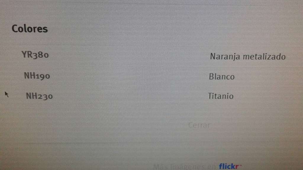

ashrambo Publicado 17 de Febrero del 2016 Compartir Publicado 17 de Febrero del 2016 no me deja adjuntar la foto... en la web de kymco nh190 blanco nh230 titanio yr380 naranja nh124 negro Enviado desde mi SM-G3815 mediante Tapatalk Enlace al comentario Compartir en otros sitios web More sharing options...

ashrambo Publicado 17 de Febrero del 2016 Compartir Publicado 17 de Febrero del 2016 Ashrambo te has adelantado. cerveza_ Saludos. pero con esos datos no vas a sacar nada...el codigo no es universal...es interno de kymco...creo que alguien dijo que lo mas similar es un blanco perlado 062 se Toyota.... Enviado desde mi SM-G3815 mediante Tapatalk Enlace al comentario Compartir en otros sitios web More sharing options...

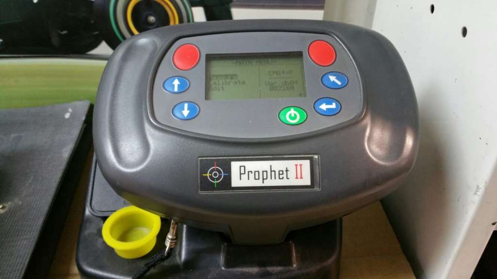

CUCUIBIZA Publicado 17 de Febrero del 2016 Compartir Publicado 17 de Febrero del 2016 Muy buenas. Como an dicho lo que sale en la página kymco no es el código, es una referencia que ponen. Si lleva también blanco mate como es el caso de la xciting y kxct, es imposible conseguir nosotros el código, yo lo probe, tanto con un medidor de color (y de los buenos), y con cartas de colores estandar. Con el medidor se consigue uno parecido pero no igual, con el medidor se consiguen todos los colores menos los personalizados y los que llevan mate. En tu caso y siendo una super dink, creo que no lleva mate, por lo tanto si es asi es fácil de conseguir el código, te vas a una tienda de pintura donde ellos hacen colores, o a un taller de chapa y pintura, y a traves de cartas de colores estandar o de un medidor de color te sacaran el código de la pintura. E de decir también que los que teneis unos rayajos o cosas que pintar muy pequeñisimas, en los conces kymco venden pinceles de retoque de todos los colores de nuestras monturas. Un saludo y suerte paz_ Este es el medidor de color que usamos, consigue todos los colores menos los mate. Y esta es una de las muchas cartas de colores estandar que hay Enlace al comentario Compartir en otros sitios web More sharing options...
