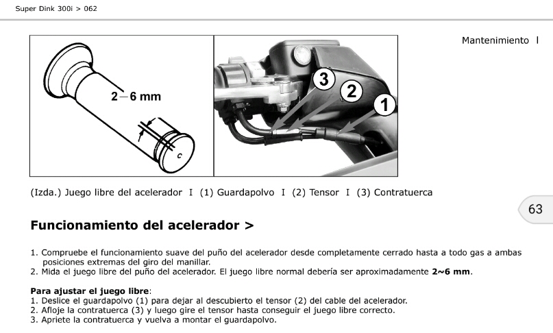

Rero Publicado 26 de Enero del 2016 Autor Compartir Publicado 26 de Enero del 2016 Buenas tardes,gracias por vuestros comentarios. Estoy a la espera de recibir el muelle,pero de momento no lo voy a cambiar,porque la moto me va muy bien,ha dado un gran cambio.... Queria comentaros tambien una cosa....el caso es q cuando arranco la moto y me voy al trabajo,q hay unos dos km ppr ciudad,cuando llego al trabajo y estoy con la moto arrancada,pero estacionada con el caballlete....la moto esta acelerada.....la rueda trasera se mueve rapido....desde q le puse el varisdor me lo hace...aunqe despues a lo largo del dia no m lo hace.... Alguien me podria orientarme,q podria ser....he pensado q seria el starter....pero me lo hubiera echa años atras tambien...y no ha sido el caso o incluos,lo podria hacer solo arracarla en el garaje por elmtrma del starter....pero no despues de un trayecto. Un saludo. Enlace al comentario Compartir en otros sitios web More sharing options...
CUCUIBIZA Publicado 26 de Enero del 2016 Compartir Publicado 26 de Enero del 2016 Buenas noches. Del starter automático seguro que no es, ya que nuestras motos no van a carburador, van a inyección electrónica. Cuando la arrancas en frio te sube a unas 2000 rpm y hay no te lo hace verdad? Si cuando paras estan las rpm a unas 1800 o 2000 y te gira un poco la rueda es problema de embrague, que la campana y zapatas tienen contacto por culpa de que la campana, muelle etc estaran mal. Si se quedan las rpm mucho más altas y te gira mucho la rueda aquí el problema seguro lo tendras en el TPS sensor del acelerador o seguramente en el cable del acelerador que no te retrocede, el cable se quedara pillado por algun motivo. Este cable va desde el puño hasta el cuerpo de mariposa, es el que abre la mariposa para que entre el aire de la admisión, dependiendo de lo que gires el puño y abras gas el sensor TPS manda una señal a la centralita, cuando sueltas el gas la mariposa vuelve a cerrar y aquí es cuando entra en acción la válvula de relenti, es decir cuando tu cierras gas la mariposa vuelve a su sitio, aqui es un muelle el que la lleva a sitio, puede que ese muelle no vaya fino y le cueste llegar a cerrar y de hay tu problema, que al no cerrar bien la mariposa se quede acelerada y la rueda girando, ya que es como si tu le estuvies dando un poco de gas. Date cuenta que hasta que no le damos al puño no hay contacto entre zapatas y campana y no hay movimiento de la rueda. Es decir, seguramente el cable del acelerador no vuelve a su posición, o porque se quede atascado o por el muelle, y claro te puede pasar la primera vez después de que la moto lleve parada muchas horas, o también si se coge a primera hora con mas frio y después de llevar horas parada. Échale un vistazo al juego libre del acelerador. Un saludo Enlace al comentario Compartir en otros sitios web More sharing options...
