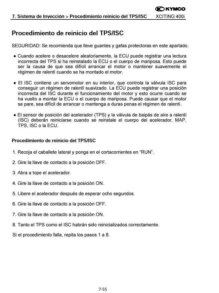

CUCUIBIZA Publicado 4 de Diciembre del 2015 Compartir Publicado 4 de Diciembre del 2015 Totalmente de acuerdo, en una 2 tiempos es totalmente distinto, y lo del A2 también tienes razón, cambiamos el variador y disfrutamos de como vaya, y el dia de mañana vamos a por otra mas grande. Y se que sabes como va todo, yo el comentario lo e echo en general. Pues entonces para lo que quieres ganar cambiando el variador lo tendras solucionado. Ganaras en salida,no tendras ese vacio, y en recuperaciones también lo notaras. Para hacer los ajustes no hace falta tocar centralita, yo la suerte es que e conseguido un manual de taller y se como hacerlo, pero el manual de taller de la k xct no lo hemos conseguido todavía. Un saludo trato_hecho Asi es como se resetea los sensores TPS-ISC de la xciting. Enlace al comentario Compartir en otros sitios web More sharing options...
CUCUIBIZA Publicado 4 de Diciembre del 2015 Compartir Publicado 4 de Diciembre del 2015 Si se cambia variador solamente no hace falta hacer ningún proceso de estos. Este reinicio o reseteo es bueno hacerlo cuando cambiamos componentes de admisión y escape, es decir cuando ponemos un filtro DNA que la entrada de aire es mayor, o cuando cambiamos escape, ya que la centralita puede obtener lecturas erroneas. Esto es bueno hacerlo, a lo mejor no se hace y no pasa nada, pero mejor hacerlo y confirmar cambios. Buenas noches paz_ Enlace al comentario Compartir en otros sitios web More sharing options...
