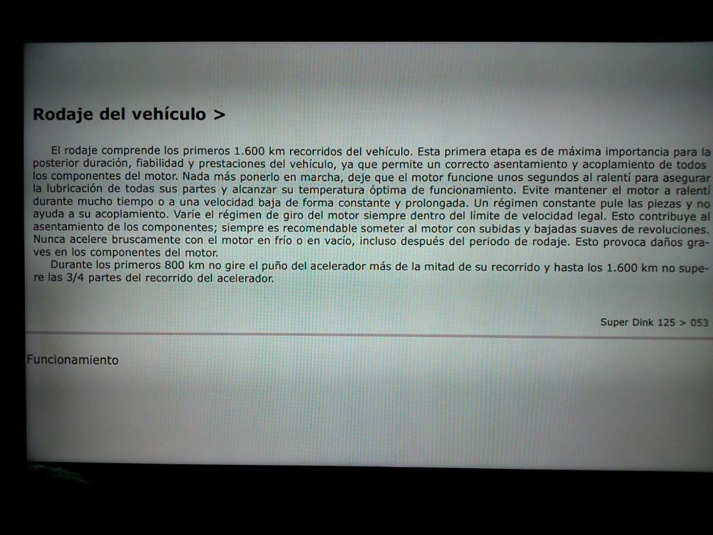

CUCUIBIZA Publicado 9 de Noviembre del 2015 Compartir Publicado 9 de Noviembre del 2015 A mi con 600 km he tenido que pasar la revision por tener 6 meses, tengo que tener las mismas precauciones hasta los 1000km??Si, tienes que tener las mismas precauciones, en vuestro manual de usuario pone la información, no teneis que pasar de darle 3/4 de puño hasta llegar a los 1600 kms, ellos en estos kms dan por terminado el rodaje, pero recordar que aunque después de los 1600 podeis apretarle hay que cuidarla hasta los 5000 kms, es decir no ir todo el día a full gas, se corre cuando se tiene que correr y después normal. Después lo de un minuto o 2 al relentin antes de emprender la marcha y no dar acelerones con el motor en frio es de por vida, y como dije muy importante ir cambiando el régimen de revoluciones. Un saludo paz_ Información de rodaje de super dink 125, también sirve Para la k xct 125 ya que llevan el mismo motor. Enlace al comentario Compartir en otros sitios web More sharing options...
