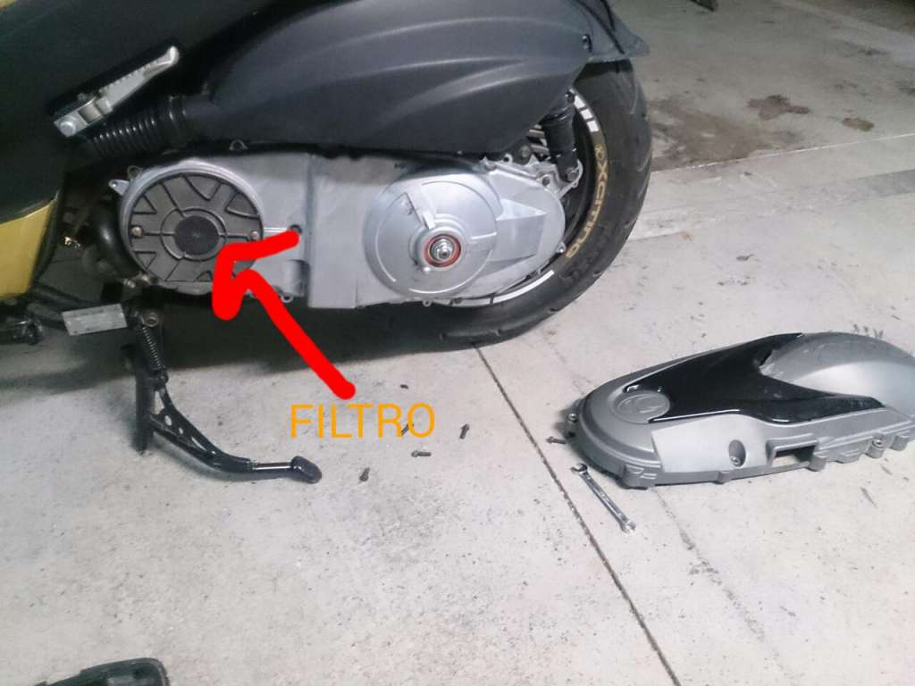

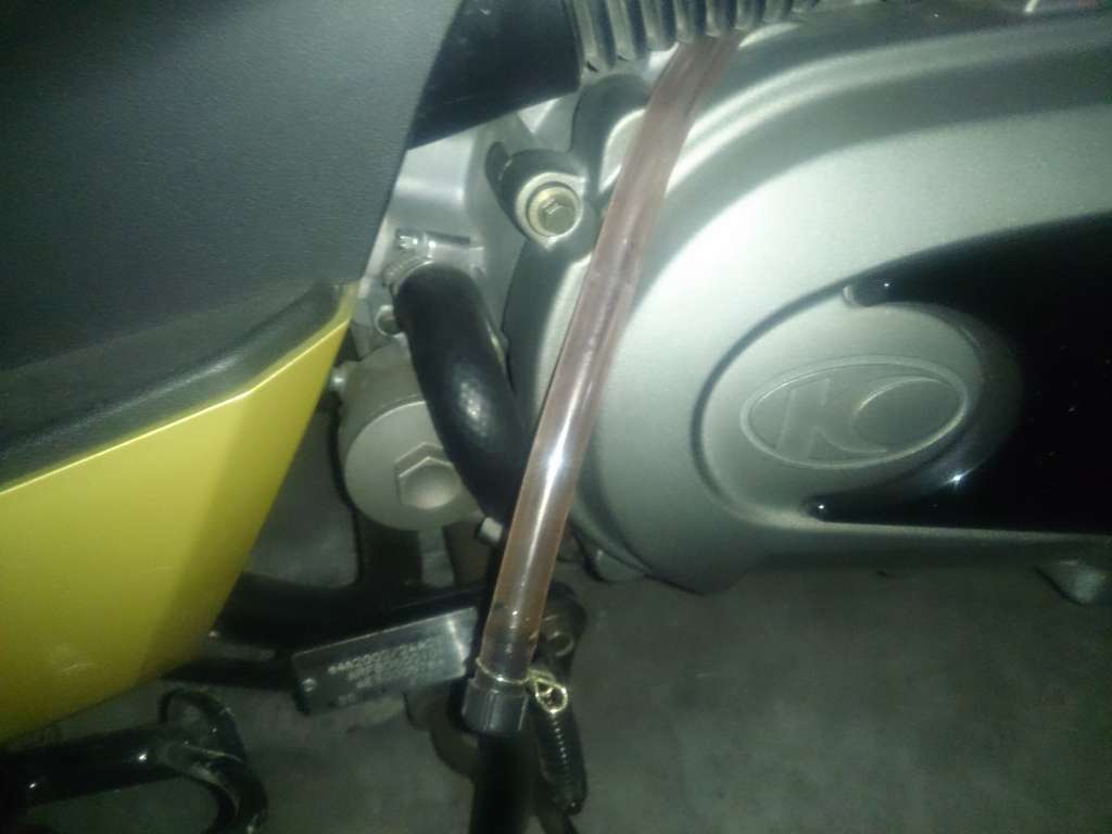

CUCUIBIZA Publicado 11 de Octubre del 2015 Compartir Publicado 11 de Octubre del 2015 Hola. Seguramente te se habra desgastada un rodillo prematuramente, los rodillos suelen aguantar unos 15000 kms o mas, pero si tu conducción es alegre y te gusta darle al puño casi siempre el desgaste de estos puede reducirse a la mitad, la correa normalmente se cambia a unos 20000 kms, también segun conducción puede durar menos o mas. Es decir, en la revisión que te miren el estado de los rodillos, seguramente esten un poco desgastados, y el de la correa, por si acaso no a salido buena. Como te toca la revisión ya mismo, te pondran el filtro de aire nuevo, este no lo habras limpiado desde la primera revisión, y a lo mejor ni te lo miraron, también se nota falta de rendimiento si este esta muy sucio. Yo lo que hago cada 2000 kms es desmontar el filtro de aire y limpiarlo, también desmonto el filtro del variador y lo limpio, no se si este filtro lo llevan las vuestras, pero se queda hay todo el polvo para que no entre en el variador y anda que no se nota cuando lo limpias, puede ser que lo lleveis también vosotros, también voy vaciando cada 2 meses el tubo de drenaje que sale de la caja del filtró que es de la culata, haciendo estas cosas son 15 minutos y la moto siempre perfecta. Un saludo paz_ Foto filtro del variador Drenaje que sale de la caja del filtró Ojo,,, que aunque en la tabla de mantenimiento ponga un montón de cosas que hay que hacerle, solo te miran 3 o 4. A mi la tapa del variador ni la tocaron etc,,, etc Enlace al comentario Compartir en otros sitios web More sharing options...
