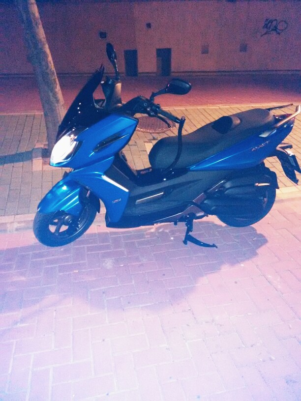

por cierto me la dieron el jueves pasado de ese dia son las fotos ahora tiene 259km planeando_
[attachment=32123]IMG_20150312_142348.jpg[/attachment]
