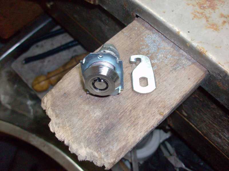

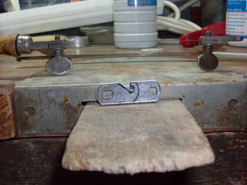

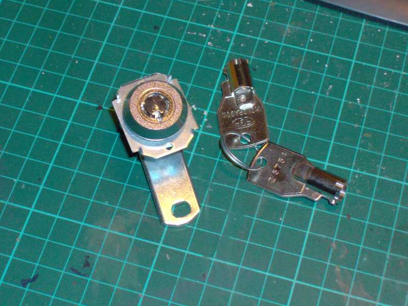

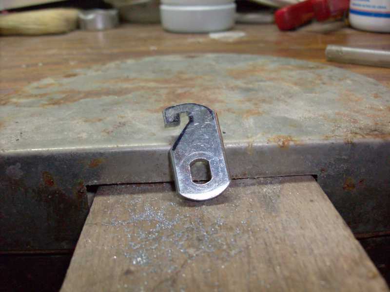

tockrra Publicado 15 de Octubre del 2011 Autor Compartir Publicado 15 de Octubre del 2011 Ya esta puesta y con la medida de 23 mm,no ha hecho falta ni doblarla ,solo retocarla.Pongo fotos para que veais el proceso. Recortando Redondeando los cantos Terminada y lista para montar Enlace al comentario Compartir en otros sitios web More sharing options...

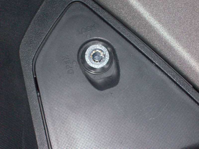

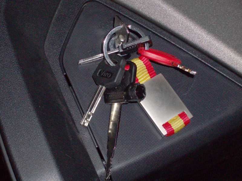

tockrra Publicado 15 de Octubre del 2011 Autor Compartir Publicado 15 de Octubre del 2011 Instalada.:okey Enlace al comentario Compartir en otros sitios web More sharing options...

bautis Publicado 15 de Octubre del 2011 Compartir Publicado 15 de Octubre del 2011 una cosilla solo,la longitud de la cerradura son 23 mm ¿no? es que has puesto 23 cm y no sé si te refieres a eso o a otra medida Enlace al comentario Compartir en otros sitios web More sharing options...

tockrra Publicado 15 de Octubre del 2011 Autor Compartir Publicado 15 de Octubre del 2011 una cosilla solo,la longitud de la cerradura son 23 mm ¿no? es que has puesto 23 cm y no sé si te refieres a eso o a otra medida Si en mm,culpa mia y ya lo he corregido. Enlace al comentario Compartir en otros sitios web More sharing options...

bautis Publicado 31 de Octubre del 2011 Compartir Publicado 31 de Octubre del 2011 Pues ya está puesta,queda perfecta.La foto un poco chungalai,pero bueno,para ser del móvil... Enlace al comentario Compartir en otros sitios web More sharing options...

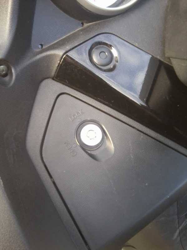

pedrorico Publicado 1 de Noviembre del 2011 Compartir Publicado 1 de Noviembre del 2011 Y pregunto yo , no se podía haber aprovechado el gancho negro de la cerradura original? Enlace al comentario Compartir en otros sitios web More sharing options...
