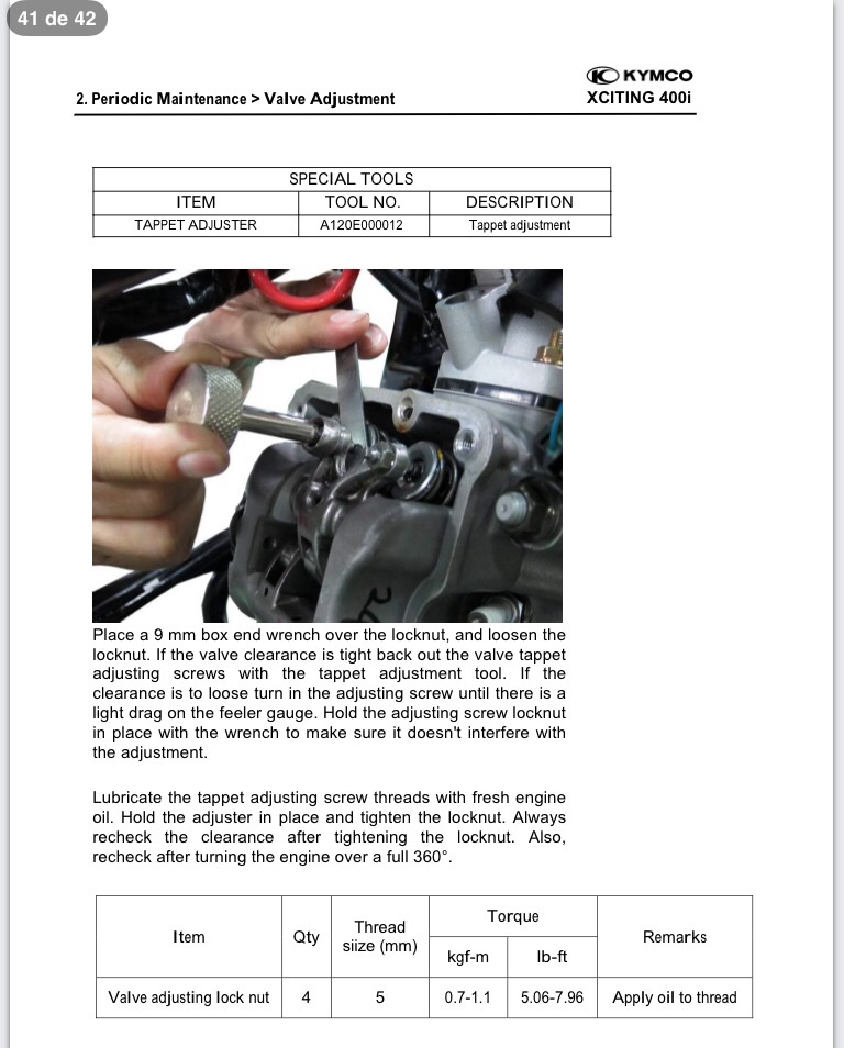

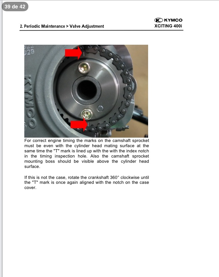

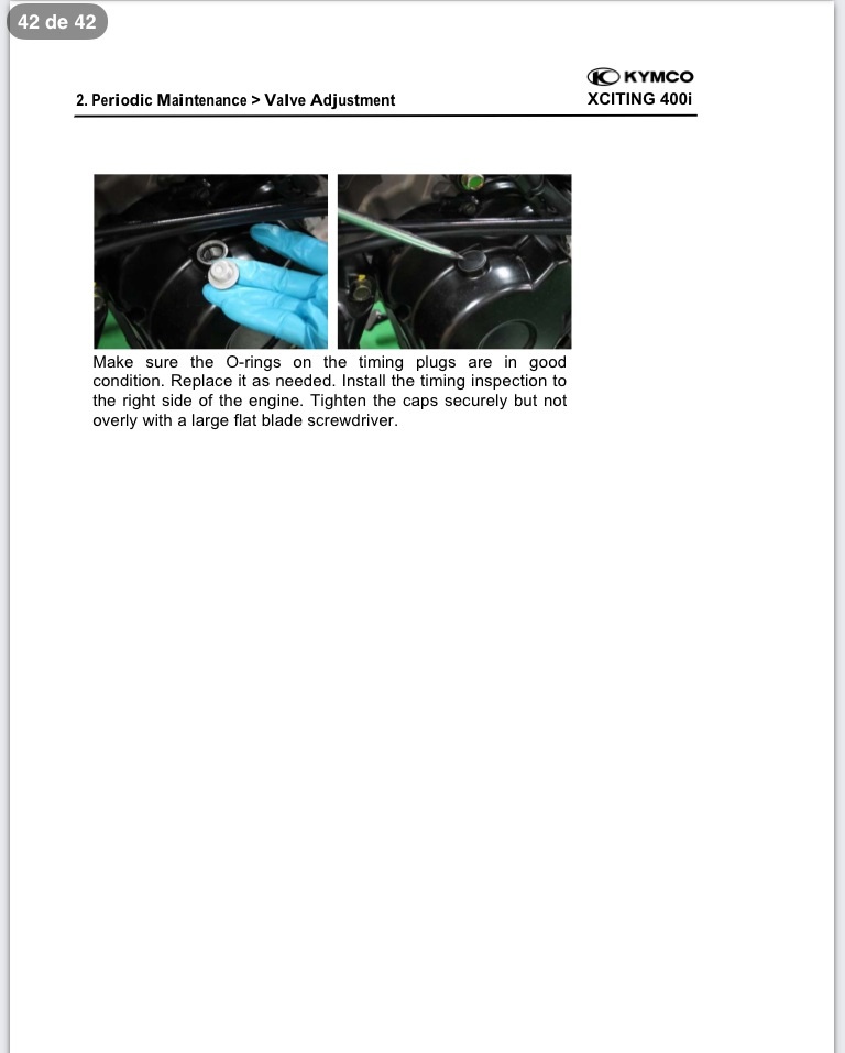

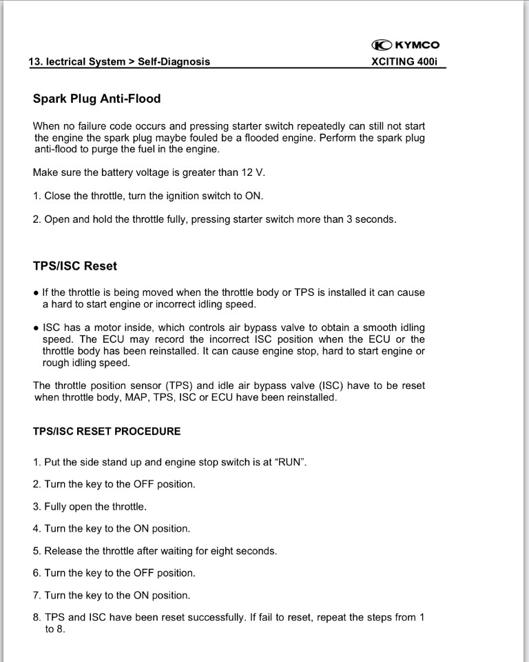

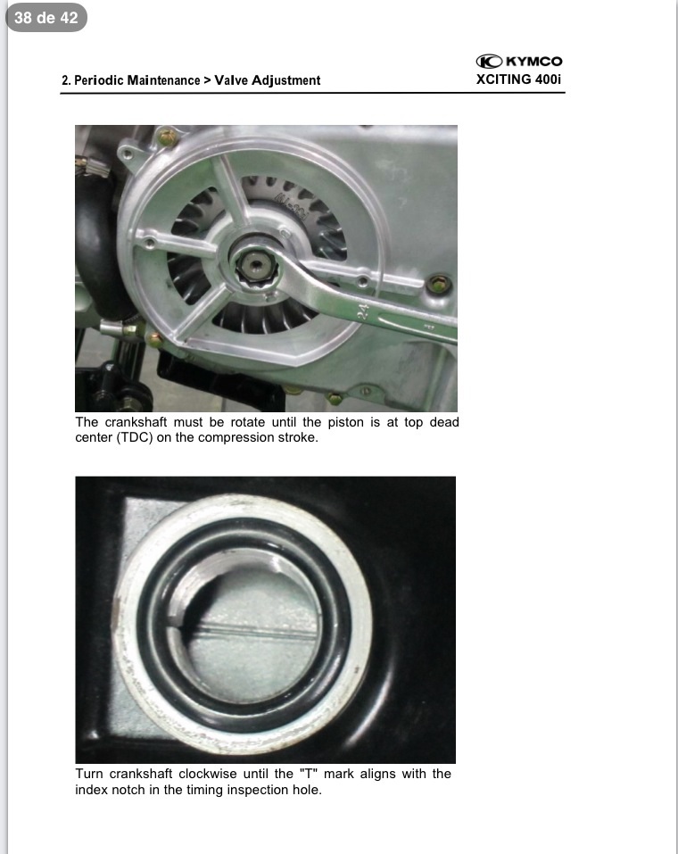

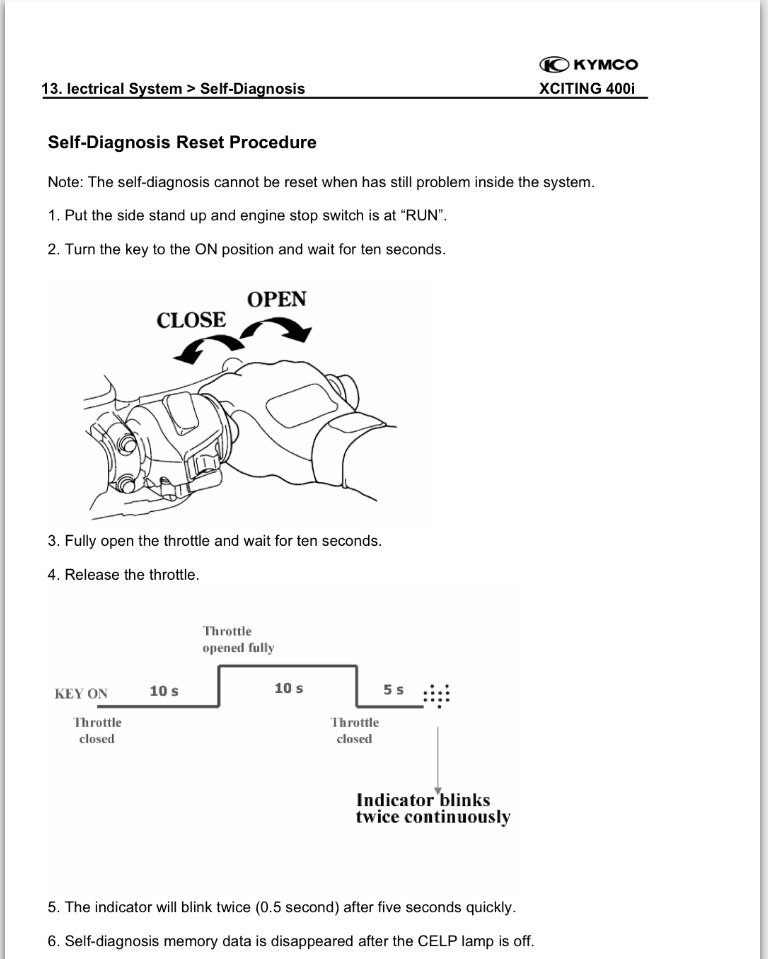

mpracing Publicado 23 de Febrero del 2014 Compartir Publicado 23 de Febrero del 2014 Pues nada que indagando por la red encontré parte del manual del reglaje de las válvulas de nuestra 400 y de la secuencia para hacer el reset una vez echo el reglaje. Para los más manitas y en un futuro se quieren hacer su propio mantenimiento. Saludos. [attachment:4]image.jpg[/attachment] Enlace al comentario Compartir en otros sitios web More sharing options...
