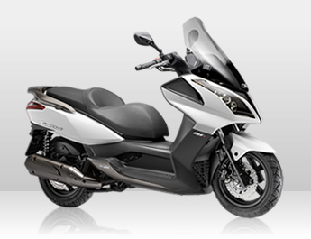

kampestre Publicado 3 de Febrero del 2014 Compartir Publicado 3 de Febrero del 2014 Una SD de 9 años?? Estas seguro? Porque si mal no recuerdo la SD se empezo a vender en el 2009... Enlace al comentario Compartir en otros sitios web More sharing options...

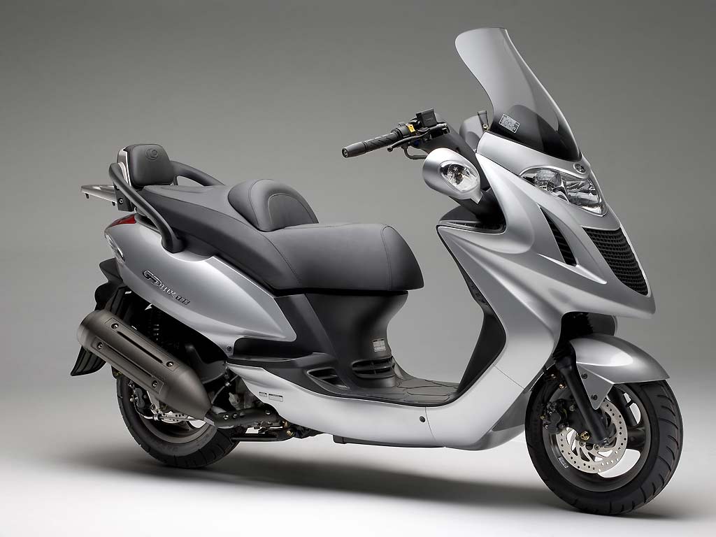

bautis Publicado 3 de Febrero del 2014 Compartir Publicado 3 de Febrero del 2014 +1 ¿cual es? ¿esta? (Granddink) ¿O esta? (Superdink) Enlace al comentario Compartir en otros sitios web More sharing options...

Mito Publicado 4 de Febrero del 2014 Compartir Publicado 4 de Febrero del 2014 Imposible que sea la superdink....o no tiene 9 años. Yo creo que como dice Bautis es la Gran dink, ¿nos lo puedes aclarar? gracias :beer Enlace al comentario Compartir en otros sitios web More sharing options...
vespeinado Publicado 4 de Febrero del 2014 Autor Compartir Publicado 4 de Febrero del 2014 Teneis toda la razon. es una Grand Dink de 125. Disculpar mi error o ignorancia. Saludos y gracias por todo Enlace al comentario Compartir en otros sitios web More sharing options...
