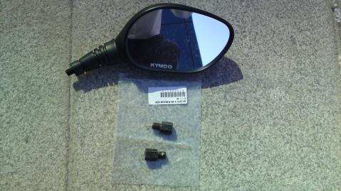

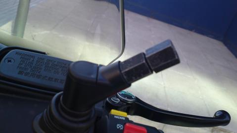

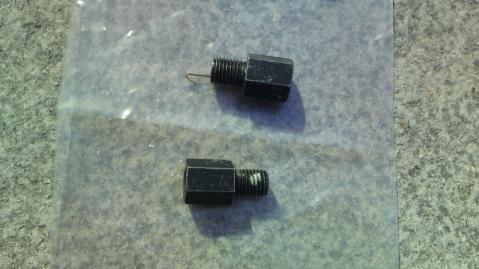

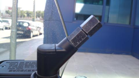

garchigarchi Publicado 13 de Septiembre del 2011 Compartir Publicado 13 de Septiembre del 2011 Quiero rescatar un Brico perdido en la Categoria General Pagina 15, desarrollado por LEGIDO y que creo que se estaba olvidando. El Domingo pasado en la Kedada de Pedraza, comente que había hecho el pedido de estas tuercas que alargan los retrovisores y la gente lo desconocía, pero estaban muy interesados en el brico. Existe otro parecido desarrollado por los compañeros de Malaga, pero aparentemente tienes que forzar un poco la rosca para que entre. Pues bien, con este entra perfecto y suave, (no necesitáis vaselina y si no os movéis no os va a doler casi nada) :mrgreen: :mrgreen: . Aquí os dejo el enlace a ese hilo. http://www.forokymco.es/index.php?option=com_kunena&func=view&catid=115&id=25073&Itemid=0 Esta es la dirección Web donde podéis realizar el pedido. (OJO) Es mas caro el porte que el producto. Recomiendo que os juntéis varios y luego os lo entregáis en un aperitivo. http://www.motostock.com/suplemento-altura-m10-dch-m10-dch-negro-vicma-ref-rt-11-nr-rt11nr-150.html Y estas son mis fotos de la operación: (Yo he comprado 4 tuercas, 2 por espejo) Bueno que lo disfrutéis. Enlace al comentario Compartir en otros sitios web More sharing options...
cuik Publicado 14 de Septiembre del 2011 Compartir Publicado 14 de Septiembre del 2011 Bien Garchigarchi, así lo hice yo, pero además lo rematé tal y como puedes ver en esta dirección: http://www.forokymco.es/index.php?option=com_kunena&func=view&catid=127&id=37314&Itemid=0 Es fácil y queda perfecto! Enlace al comentario Compartir en otros sitios web More sharing options...
Invitado ddavidmm Publicado 9 de Agosto del 2012 Compartir Publicado 9 de Agosto del 2012 Me ha surgido una duda sobre este tema..... de rabiosa actualidad. jejejeje Quiero hacer este brico a mi moto. Se pueden comprar estos extensores en alguna tienda fisica de madrid?? Los poneis echando pegamento o poniendo algo "especial" para que no se desenrosquen entre tuerca y tuerca, o es solo enroscarlos fuerte y luego cubrirlos con el tubo-embellecedor Enlace al comentario Compartir en otros sitios web More sharing options...

andeu Publicado 9 de Agosto del 2012 Compartir Publicado 9 de Agosto del 2012 Yo tambien las compre y solo eh puesto una por cada espejo creo que es suficiente y no le e puesto el tubo las e pintado de negro y no se notan.Me han sobrado 4 si alguien quiere alguna se la paso en mano en gandia pues valen mas los portes que las tuercas. Enlace al comentario Compartir en otros sitios web More sharing options...
Invitado ddavidmm Publicado 9 de Agosto del 2012 Compartir Publicado 9 de Agosto del 2012 Yo tambien las compre y solo eh puesto una por cada espejo creo que es suficiente y no le e puesto el tubo las e pintado de negro y no se notan.Me han sobrado 4 si alguien quiere alguna se la paso en mano en gandia pues valen mas los portes que las tuercas. Muy interesante el ofrecimiento, lastima que me pille lejos desde madrid y que las vacaciones ya las tenga planeadas en el sur. (A ver si con un poco de suerte hay alguien de madrid en el mismo caso) garchigarchi, hay algun hilo con fotos de lo que me comentas?? o puedes poner alguna a ver como queda. Yo he visto muchas del tubo de riego por goteo de 1,6 que entra colentandolo En fin las cosas del verano y del tiempo libre. Lo proximo serán las pinzas creo yo, aunque si me pongo me pongo y lo mismo la desmonto y to. jejejje Enlace al comentario Compartir en otros sitios web More sharing options...
rachuly Publicado 11 de Agosto del 2012 Compartir Publicado 11 de Agosto del 2012 hola compañeros tengo una duda cuando pedis las tuercas son las dos de derechas o ay ke pedir una de derechas y otra de izkierdas gracias un saludo :okey Enlace al comentario Compartir en otros sitios web More sharing options...
lugardio Publicado 11 de Agosto del 2012 Compartir Publicado 11 de Agosto del 2012 hola compañeros tengo una duda cuando pedis las tuercas son las dos de derechas o ay ke pedir una de derechas y otra de izkierdas gracias un saludo :okey todas de derechas Enlace al comentario Compartir en otros sitios web More sharing options...
pedrogolf73 Publicado 12 de Agosto del 2012 Compartir Publicado 12 de Agosto del 2012 Yo tambien las compre y solo eh puesto una por cada espejo creo que es suficiente y no le e puesto el tubo las e pintado de negro y no se notan.Me han sobrado 4 si alguien quiere alguna se la paso en mano en gandia pues valen mas los portes que las tuercas. Soy de cartagena y estoy interesado en tu ofrecimiento. Te pago los portes!! Justamente quiero ponerle dos a cada espejo. Enviado desde mi GT-I9100 usando Tapatalk 2 Enlace al comentario Compartir en otros sitios web More sharing options...

andeu Publicado 12 de Agosto del 2012 Compartir Publicado 12 de Agosto del 2012 Yo tambien las compre y solo eh puesto una por cada espejo creo que es suficiente y no le e puesto el tubo las e pintado de negro y no se notan.Me han sobrado 4 si alguien quiere alguna se la paso en mano en gandia pues valen mas los portes que las tuercas. Soy de cartagena y estoy interesado en tu ofrecimiento. Te pago los portes!! Justamente quiero ponerle dos a cada espejo. Enviado desde mi GT-I9100 usando Tapatalk 2 Lo siento pero ya estan reservadas. si pones dos sale mas que el manillar miratelo por que si no puedes tener problemas Enlace al comentario Compartir en otros sitios web More sharing options...
garchigarchi Publicado 13 de Agosto del 2012 Autor Compartir Publicado 13 de Agosto del 2012 Yo tambien las compre y solo eh puesto una por cada espejo creo que es suficiente y no le e puesto el tubo las e pintado de negro y no se notan.Me han sobrado 4 si alguien quiere alguna se la paso en mano en gandia pues valen mas los portes que las tuercas. Soy de cartagena y estoy interesado en tu ofrecimiento. Te pago los portes!! Justamente quiero ponerle dos a cada espejo. Enviado desde mi GT-I9100 usando Tapatalk 2 Lo siento pero ya estan reservadas. si pones dos sale mas que el manillar miratelo por que si no puedes tener problemas Te refieres a problemas en la ITV, no? A mi todavía no me ha tocado pasarla, pero confío en que la pasara sin problemas. Es cierto que sobresalen un poquito del manillar, al poner dos tuercas, pero en mi caso es la única manera de que deje de verme los brazos y hombros. Enlace al comentario Compartir en otros sitios web More sharing options...
Invitado Golden Publicado 13 de Agosto del 2012 Compartir Publicado 13 de Agosto del 2012 Para los que seáis de Madrid, esos suplementos, asi como todo tipo de adaptadores (de M8 a M10, rosca a derechas a izda, etc...) los podéis encontrar en Calleja por menos de un par de euros cada adaptador, exactamente tienen los mismos que los de motostock, marca Vicma. Enlace al comentario Compartir en otros sitios web More sharing options...

Invitado Golden Publicado 13 de Agosto del 2012 Compartir Publicado 13 de Agosto del 2012 No hay problema, en recambios calleja saben perfectamente lo que les estas pidiendo, la cantidad de recambios que saldrán de ahi diariamente... Yo compré el otro día unos adaptadores de M8 a M10 y llevaba la referencia de Vicma apuntada, no hizo falta ni darle la referencia, el chaval me sacó justo lo que quería a la primera. Enlace al comentario Compartir en otros sitios web More sharing options...
Trimax Publicado 13 de Agosto del 2012 Compartir Publicado 13 de Agosto del 2012 Para los que seáis de Madrid, esos suplementos, asi como todo tipo de adaptadores (de M8 a M10, rosca a derechas a izda, etc...) los podéis encontrar en Calleja por menos de un par de euros cada adaptador, exactamente tienen los mismos que los de motostock, marca Vicma. Calleja? Dónde está esa tienda? Enlace al comentario Compartir en otros sitios web More sharing options...

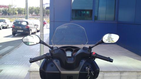

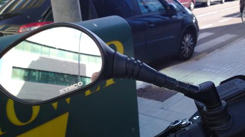

jasana Publicado 28 de Agosto del 2012 Compartir Publicado 28 de Agosto del 2012 Yo de momento me voy a quedar solo con los 2 tornillos, me gustan como quedan sin embellecedores y la visión mejora muchisimo, acostumbrado a los de serie con esta mejoria me vale, tampoco quiero unos orejones. jejeje ¿Cuanto mides?, Yo mido 1,80 y me pasa lo que a todos, me veo los hombros y con la cazadora, ni te cuento. Enlace al comentario Compartir en otros sitios web More sharing options...
Invitado ddavidmm Publicado 28 de Agosto del 2012 Compartir Publicado 28 de Agosto del 2012 1.81 Te gano por la minima. jejejeje Y sou ancho de hombros no soy de los delgaditos escualidos. Con carne carne. jejeje Con un buen angulo de espejos veo perfectamente, tambien me veo, en el pico del retrovisor la manga de la chupa, pero a mi me gusta, como punto de referencia. En el coche hago lo mismo con el pomo de la puerta trasera. Tal vez note tanta mejoria con un tornillo por que estaba acostumbrado al de serie. Enlace al comentario Compartir en otros sitios web More sharing options...
