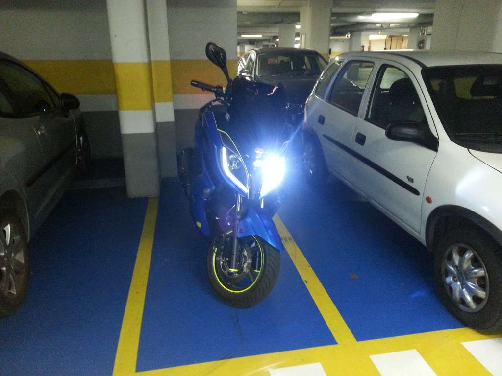

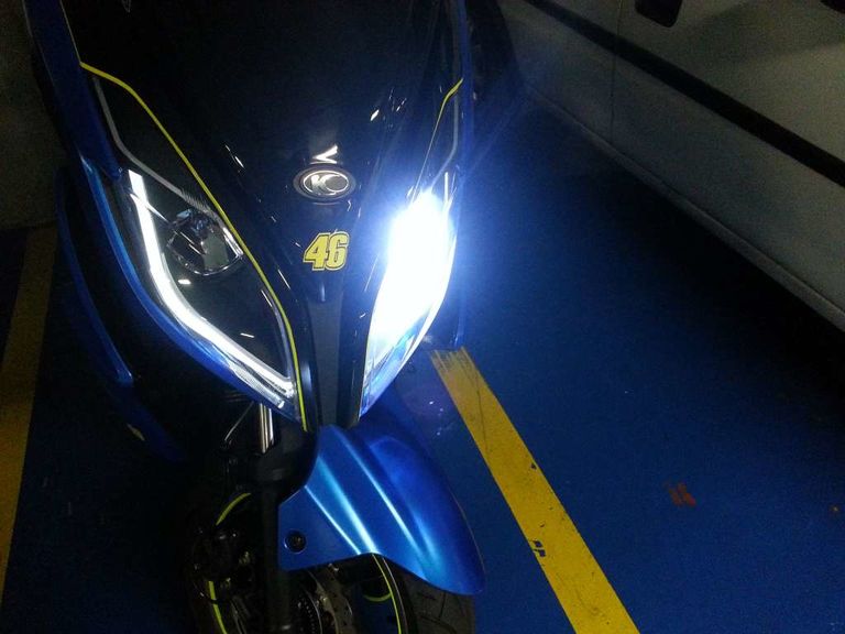

toreto46 Publicado 18 de Septiembre del 2013 Compartir Publicado 18 de Septiembre del 2013 Hola abro este tema para enseñaros en kit de xenon que acabo de ponerle a mi kxct.Que opinais? Os gusta? Enlace al comentario Compartir en otros sitios web More sharing options...
Mito Publicado 18 de Septiembre del 2013 Compartir Publicado 18 de Septiembre del 2013 Queda muy guapo, pero lo ideal sería hacerle una instalación en los dos faros, larga y corta en ambos, pero que está muy chulo. ¿has cambiado solo las bombillas? o es un kit con balastros? Enlace al comentario Compartir en otros sitios web More sharing options...
toreto46 Publicado 18 de Septiembre del 2013 Autor Compartir Publicado 18 de Septiembre del 2013 Pense en hacer la instalacion en las dos pero largas poco las uso por no decir nada....por lo tanto solo puse cortas que es lo que mas uso....es kit completo de 6000kps Enlace al comentario Compartir en otros sitios web More sharing options...

toreto46 Publicado 18 de Septiembre del 2013 Autor Compartir Publicado 18 de Septiembre del 2013 Queva con 6000k esta bien no da mucho el cante te lo aseguro...en la otra moto que tenia,llevaba puesto el de 8000k jejeje eso si k cantaba....pues se la deje en taller....y x lo que se es desmontar la cupula...donde el logo de kymco tiene un tornillo...mueves es logo y esta debajo y unas grapas x debajo y sale toda la parte negra despues tiene como otra mas peke x debajo,la quitas y ya puedes aceder al foco....el problema k es algo incomodo el sitio....pero asi no tienes que quitar el foco ni nada....simplente quitar la bombilla poner la centralita enchufar todo y volver a poner la bombilla h1 del kit.un saludo y gracias0 Enlace al comentario Compartir en otros sitios web More sharing options...

toreto46 Publicado 18 de Septiembre del 2013 Autor Compartir Publicado 18 de Septiembre del 2013 Estube buscsndo despiezes pero no encontre.....la cupula se saca con un tornillo que esta justo debajo del simbolo kymco...lo mueves hacia abajo y ya lo veras....justo x debajo..encima de la rueda tiene unas grapas que tienes que quitar y saldra la chapa negra brillante..m.despues de sacar esas dos encontraras un contraescudo,una chapa plastica negra...la quitas y ya ves manguito del radiador,desde ai tienes que meter la mano y sacar el alambre mitico que sujeta la bombilla al faro...y despues todo es facil conectas los cables dep kit...y vuelbes a poner la bombilla en su sitio...bueno la del kit...lo dificl es volver a poner el alambre....ya que es un abitaculo bastante pequeño y dificil de maniobrar...no es mucho pero espero k te sirva de algo.un saludo Enlace al comentario Compartir en otros sitios web More sharing options...
