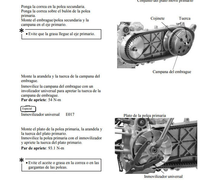

  2. Hola, eso son los deslizadores. Cada variador lleva los suyos. Si llevas el Malossi no te valen, solo los suyos. Pero no es necesario cambiarlos, a no ser que se te rompan. El variador de serie no lleva deslizadores de plástico, son como unas guías de metal. Saludos
  3. Las rampas es donde van alojados los rodillos. Parece ser que al cambiar el embrague, los muelles pequeños del embrague son mas blandos y te ha perdido en salida y has ganado en punta por lo que veo. Si llevas los de 10.5 gr prueba con los de 10 gramos, le quitaras medio gramo por rodillo. Otra opcion es montar los dr pulley de 20x17 en 9,5 gramos. Pero me parece muy poco peso para tu moto. Otra opcion es ponerle unos muelles mas duros al embrague malossi paz_

  5. No te valen. En el primer post veras que tu moto para el variador de casa sale con rodillos de 18x14. Esos malossi son para el variador malossi. Guardalos si le vas a cambiar el variador. O si aun no te los han enviado, que te los cambien por unos 18x14 saludos
  6. Son para la 300, los de la.125 son de 18x14 saludos

  8. Normalmente está en el frontal de la moto. Veras que hay una cajita negra o gris con cables enchufados, es quitar uno y poner otro.
