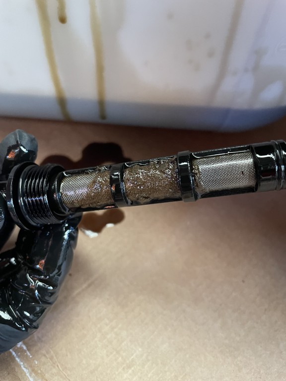

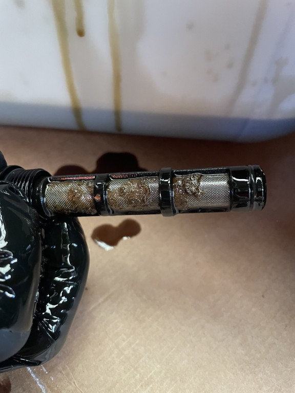

Yo con la moto en garantía, Works en la casa, 1 motor roto con 12.500km y con 17.500km cambio por precaución de discos de embrague y al sacar el aceite ya tenía cerca del 50% del tamiz de "ida" bloqueado por ferodo, ahora que el mantenimiento básico se lo hago yo (aceite, filtros, discos embrague, pastillas ..) he metido también motul 7100, a ver qué resultados me da .... -

Pues por precaución y viendo el historial de la moto tenía pensado cambiar los discos de embrague cada ciertos kilómetros para no llevarme una sorpresa y reventar otro motor ( esta vez sería fuera de garantía ). Pues hoy con 30.000km ( reventé el primer motor con 12.500km por el embrague ) me he puesto a cambiar el embrague yo mismo, es muy fácil , y sorpresa al sacar los tamices, llenitos de ferodo, adjunto foto ( la moto aún no daba síntomas ), así que puedo decir que este segundo embrague me ha durado 17.500km .. Esta vez he cambiado el aceite cada 5.500km ( 12.500km cambio motor, a los 13.500km cambio aceite rodaje, a los 19.000km, a los 24.500km y a los 30.000km ), lo digo por la gente que comenta que cambiando el aceite cada 5.000km se soluciona el problema, como la vez anterior no es un problema que se solucione adelantando los cambios de aceite, es claramente un problema de diseño, que según he leído han cambiado en el nuevo modelo con una malla, otro filtro ...o algo así ( no me acuerdo exactamente ) Sin más, para la gente que sigue recomendando esta moto, he librado el motor de milagro y gracias a llevar excesiva precaución, seguiré con los cambios de embrague cada 15.000km ( que haciéndolo yo no sale muy caro ) hasta que me aburra y venda la moto o peor , por lo k sea falle en ese intervalo de 15.00km y reviente otro motor. -

En mi caso he decidido cambiar los discos cada 18.000km, paso de jugármela, una vez que comienzan a fallar los discos taponas el tamiz en nada, ya tengo la herramienta, había pensado en : -Discos malossi - Aceite Motul 10W40 - filtro aceite ? Alguno específico ? ¿Alguna recomendación de otros discos ? ¿ otro aceite ? ¿5w40? Y la junta que se puede estropear algún enlace o referencia donde poder comprarla ( creo k es la de la tapa del cárter ) ? gracias de ante mano -

Hoy otro conocido, rondando los 20.000km y el origen de serie le comenté que yo con esos km lo cambiaría por precaución, me decía que no hacía falta, que cambiaba el aceite cada 5.000 y que en el último cambio nada de ferodo en los tamices y era hace pocos km , pues hoy me ha dicho que no se ha quedado sin moto de milagro , que la tiene parada para cambiarle los discos -
