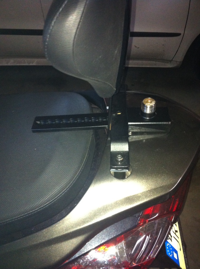

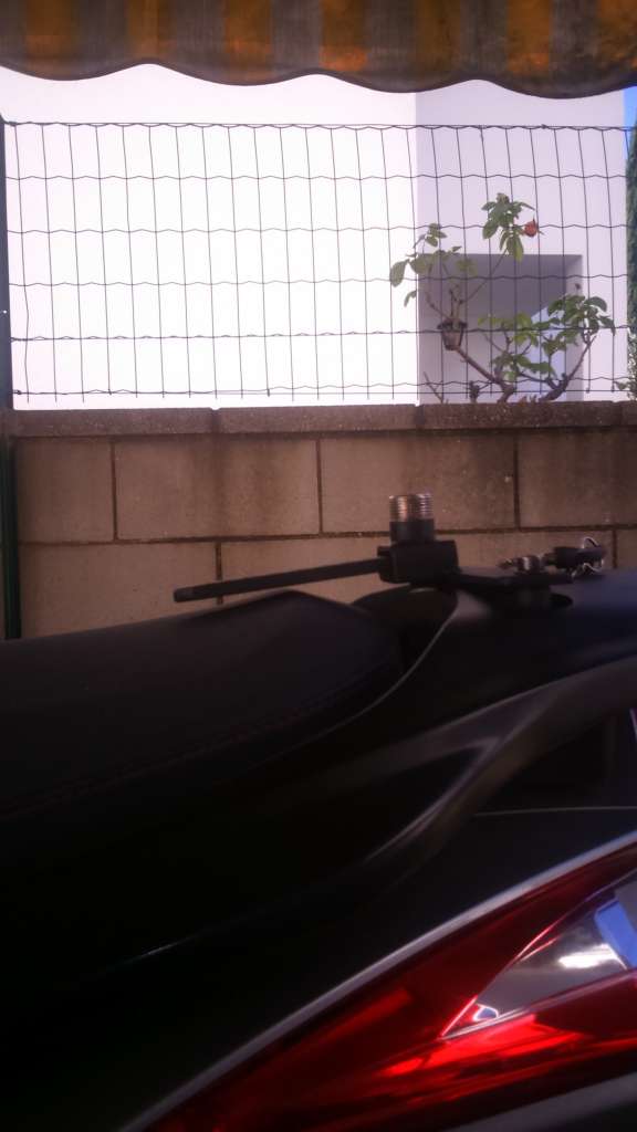

johnnynho Publicado 8 de Septiembre del 2014 Compartir Publicado 8 de Septiembre del 2014 Dejo el link para poder ver como a quedado el sistema anti abertura del cofre estay mirando con un colega para poder reducirlo un poco Gran labor!!! Increíble!!! Enlace al comentario Compartir en otros sitios web More sharing options...

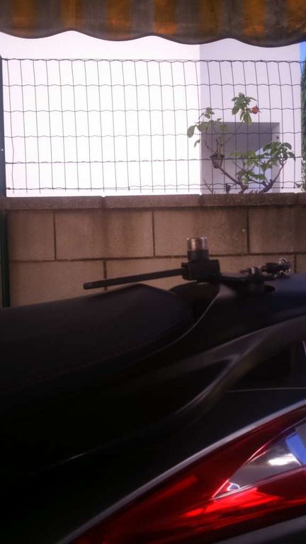

latourexpress Publicado 10 de Septiembre del 2014 Autor Compartir Publicado 10 de Septiembre del 2014 Estoy mirando un candado nuevo para que salga un poco mas barato contar que con el que yo lo hice vale mas de 100€ :calor mas platina, tornillos y soldadura se puede ir de madre cuando tenga algo lo pondre el :banana la web Enlace al comentario Compartir en otros sitios web More sharing options...
pepillo Publicado 10 de Septiembre del 2014 Compartir Publicado 10 de Septiembre del 2014 Igual el sistema de los comercios ese de la vitrinas de cristal tambien vale todo es cuestion de ver que valen esas cerraduras el funcionamiento es basicamente igual. Quizas sean un poco mas finas, saludos Enlace al comentario Compartir en otros sitios web More sharing options...
rob73 Publicado 11 de Septiembre del 2014 Compartir Publicado 11 de Septiembre del 2014 lo interesante es que el sistema es práctico y funciona. Ahora hay que dar un par de vueltas al tema para abaratar costes, pero la idea es cojo...da. buen trabajo. :okey Enlace al comentario Compartir en otros sitios web More sharing options...
latourexpress Publicado 11 de Septiembre del 2014 Autor Compartir Publicado 11 de Septiembre del 2014 Estas ya las e mirado pero son muy endebles,el problema es que debido a mi curro me paso toda la semana fuera del pais y no queda tiempo a mirar estoy liando a mi cuñao total lo tiene que soldar el Enlace al comentario Compartir en otros sitios web More sharing options...
latourexpress Publicado 18 de Octubre del 2014 Autor Compartir Publicado 18 de Octubre del 2014 :banana :banana Ya lo tengo listo he conseguidos cierres mejor de precios,tengo uno hecho si hay alguno que lo quiera se lo envio salen a 85, lo mando sin compromiso si no le gusta me lo devuelve y tan amigos ,pongo fotos Enlace al comentario Compartir en otros sitios web More sharing options...

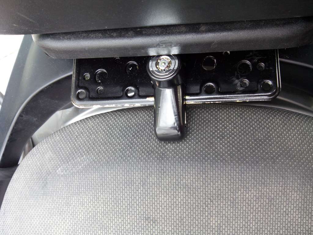

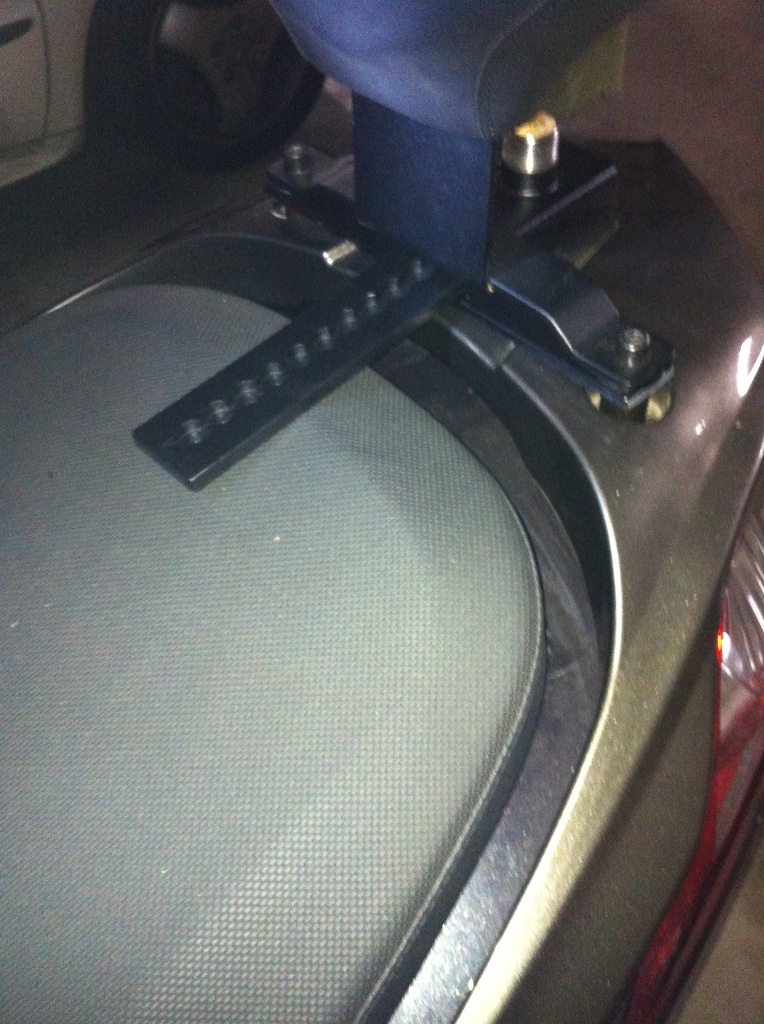

makiver Publicado 16 de Diciembre del 2014 Compartir Publicado 16 de Diciembre del 2014 saludos de nuevo. como dije iba a probar un sistema sencillo y mas económico, pero por ello no menos seguro. bueno ya lo he probado, y perfecto, simple mente con una placa metalica fuerte, y un antirrobo de pinza pequeño....o al gusto, puedes fortalecer, la antiapertura del asiento...mirare haber si puedo colgar unas fotos, y explicar un poco el proceso,,,,que es rápido y económico. ami me ha salido teniendo en cuenta un esprai de pintura negra mate......17 euros. :motero Enlace al comentario Compartir en otros sitios web More sharing options...

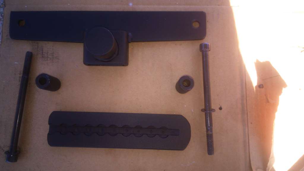

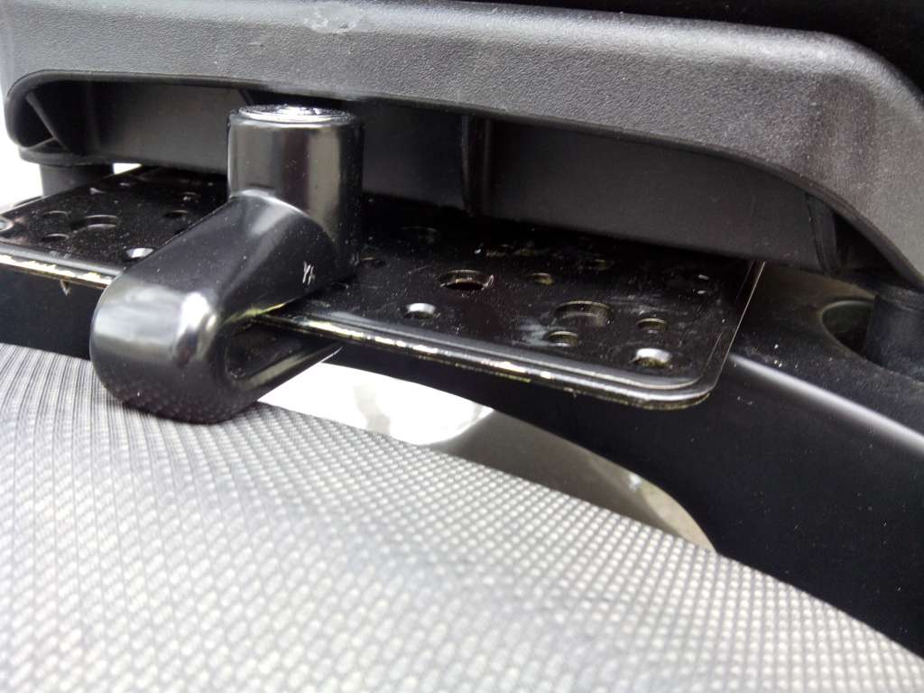

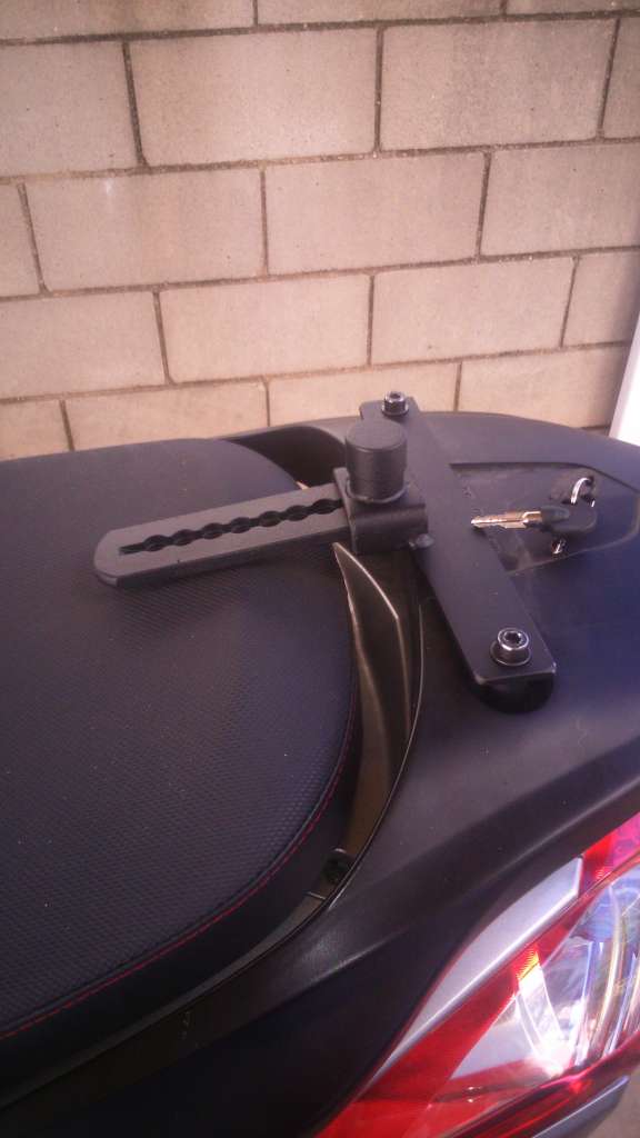

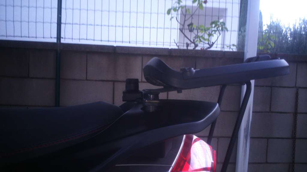

makiver Publicado 17 de Diciembre del 2014 Compartir Publicado 17 de Diciembre del 2014 Hola a todos. quiero adjuntar unas fotos, del sistema antiapertura del sillín que os mencione y que ya he probado. primero deciros que cada moto sd, según tengan cofre añadido o no, puede que la adaptcion sea algo diferente al anclarla al propio sopporte de la moto.....yo expongo con cofre que es mi caso. PRIMERO EL MATERIAL: hace falta una placa plana como veis en la foto, que se encuentra fácilmente en ferreterías, que que estas sirven para reforzar montajes en madera etc, existen de diversas formas, y tamaños. 2º..tres cuatro tornillos rosca plancha, y la broca adecuada para ellos. 3º..esprai o pintura negra o al gusto para pintar la placa. 4º..un antirrobo de pinza.( yo no he comprado uno caro, porque uno sencillo para lo que se requiere ya vale). EXPONGO EL TRABAJO: después de pintar y hacer un ajugero en la placa, para que coincida el eje de la pinza,...colocaremos la plancha, entre el soporte original DE LA MOTO en su base y la plancha que tiene el soporte del porta cofre (como un sanguich). Importante....dejarlo arras de la parte de atrás del sillín, levantándolo y ver que queda a nivel con la placa, para que no moleste al abrir o choque con ella. cuando ya esta todo correcto en sus posiciones,sacar el maletín......perforar con la broca hasta traspasar los dos soportes, (del cofre y de la moto).....atornillar a fondo dejándolos ocultos si s posible por debajo del plástico que lleva el soporte maltin que tapa la plancha del mismo. volver a colocar el maltin. ( los tornillos con 3.5, o 4 cm de largo son suficientes). Bueno hasta aquí el trabajo, por 17 euros. todo se puede perfeccionar es evidente, pero yo debido al disgusto que me dieron con esta solución ya me conformo. /puede gustar mas o menos la estica, estoi de acuerdo). pero la base esta ahí. saludos compañeros, y si ha alguna duda me lo comunicáis. .....ahora voy a descargar las fotos. espero hacelo bien y que salgan correctas. Enlace al comentario Compartir en otros sitios web More sharing options...

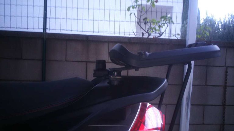

tonyaker Publicado 17 de Marzo del 2015 Compartir Publicado 17 de Marzo del 2015 A los manguis las famosas chapas de Kymco les da la risa. Siguen abriendo el cofre con ellas puestas. La única solución que funciona es algo físico que impida la apertura del cofre desde fuera, como un candado de fuelle alrededor del sillín o una solución que el compañero Rubentome se hizo soldando un candado en U al portaequipajes. Yo he sufrido robo con chapas puestas y con cable embridado, así que con eso te lo digo todo. Saludos Enlace al comentario Compartir en otros sitios web More sharing options...

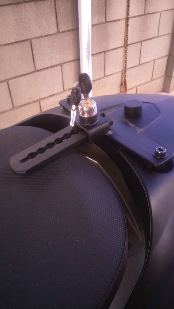

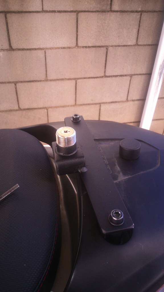

Jesusbodi Publicado 14 de Julio del 2017 Compartir Publicado 14 de Julio del 2017 buenas tardes, tras haber sufrido por 2 veces en una semana ,el robo de 4 cascos, me decidí a bichear en internet, encontré varios cosas interesantes, pero me decidí a seguir los consejos de Juan de la torre. Compre el candado y me lo soldaron ,tal como explica nuestro amigo Juan, y mirar el resultado Enlace al comentario Compartir en otros sitios web More sharing options...
abhang Publicado 14 de Julio del 2017 Compartir Publicado 14 de Julio del 2017 Este antirrobo lo he visto, no es muy estético pero sí efectivo. Enlace al comentario Compartir en otros sitios web More sharing options...
