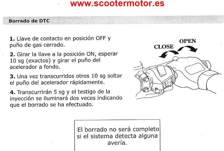

bautis Publicado 18 de Marzo del 2013 Compartir Publicado 18 de Marzo del 2013 A ver si te vale esto (SD 300i) Enlace al comentario Compartir en otros sitios web More sharing options...

mpracing Publicado 20 de Marzo del 2013 Compartir Publicado 20 de Marzo del 2013 A ver si te vale esto [attachment=18183]reseteo.jpg[/attachment] Pero este sistema solo es para la 300 Para la 125 es con un cable colocándolo en el polo negativo de la batería, La pregunta es para una 125 ABS serviría el sistema de la 300? Lo digo porque la mía es con ABS y no trae el cable que debería de estar situado junto el conector de diagnosis PDA. Alguien sabe algo sobre este tema? Enlace al comentario Compartir en otros sitios web More sharing options...

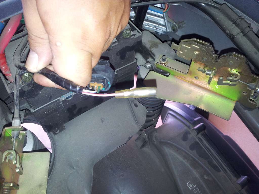

bautis Publicado 21 de Marzo del 2013 Compartir Publicado 21 de Marzo del 2013 Como bien ha dicho mpracing,el proceso de reseteo que he colgado yo,es para la SD 300. Para le SD 125i es distinto y hay que utilizar el cable rosa.Este es el proceso: Arrancamos la moto - Paramos la moto, llave en OFF - Ponemos la llave en ON pero no arrancamos la moto - Esperamos a que la moto haga el check, se escuchan unos ruidos característicos - Cuando todos los ruidos han parado, cogemos el cable rosa que está junto a la conexión de diagnosis, dejo una foto y hacemos contacto con él en el polo negativo de la batería (lo dejamos unos segundos) - Ya está hecho el reset - Arrancamos normalmente y comprobamos (sacado de scootermotor) Bien,esto es para la SD 125i,la normal,la que no tiene ABS.En el caso de la ABS parece ser que por lo que comenta el compañero,no tiene el famoso cable rosa y de ahí la duda. Enlace al comentario Compartir en otros sitios web More sharing options...

bautis Publicado 22 de Marzo del 2013 Compartir Publicado 22 de Marzo del 2013 cogemos el cable rosa que está junto a la conexión de diagnosis Yo no tengo la 125,pero en la foto se puede ver perfectamente el dichoso cable rosa que va con los cables que van a la conexión de diagnosis y que este ,al parecer acaba en un capuchón de silicona,que supongo que habrá que quitar para hacer el contacto en la batería.Igual si desmontas el asiento lo ves mas claro.Yo mas no puedo hacer Enlace al comentario Compartir en otros sitios web More sharing options...
mpracing Publicado 22 de Marzo del 2013 Compartir Publicado 22 de Marzo del 2013 Es exactamente como dice el compañero bautis. El cable lleva un capuchón de protección lo quitas y haces contactó con el terminal de la batería que es el polo negativo Indicado con el símbolo - Cuando se termina de hacer el reset se vuelve ha colocar el capuchón en el cable para su protección y listos. Enlace al comentario Compartir en otros sitios web More sharing options...

POLI Publicado 25 de Marzo del 2013 Compartir Publicado 25 de Marzo del 2013 Jose Manuel,pues anda que no esta ¡claro! en la foto el cable rosa,hasta yo lo he visto a la primera,ves ese de capurucha transparente,pues tiras y desconectas y lo llevas al negativo de la batería ok. Poli :contentisim Enlace al comentario Compartir en otros sitios web More sharing options...

sebastianin Publicado 11 de Diciembre del 2013 Compartir Publicado 11 de Diciembre del 2013 para no desmontarlo todo. sacar tapita de plástico,que debajo lleva el enchufe diagnostico y junto a el el cable amariposado bien hasta aquí,entonces con medio metro de cable cualquiera,tocando la punta al descubierto del cable rosa,y con el otro extremo a masa,osea una tuerca de esas que sujetan el cofre del asiento. Enlace al comentario Compartir en otros sitios web More sharing options...
